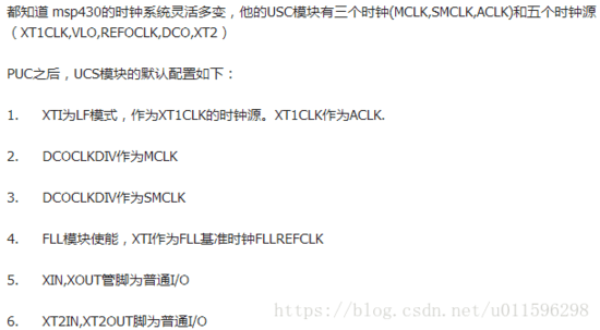

从32转到MSP430最让我头大的就是它的时钟配置了,参考了一些网上的资料,看了几天终于大概了解了一点。
上面这6点是关键,在后面的时钟初始化时要参考。
本次实验目的是要实现P2.0口输出10kHz的PWM,这也是应用中电机控制的常用工作频率。要输出准确的频率,了解清楚各个时钟是非常必要的。

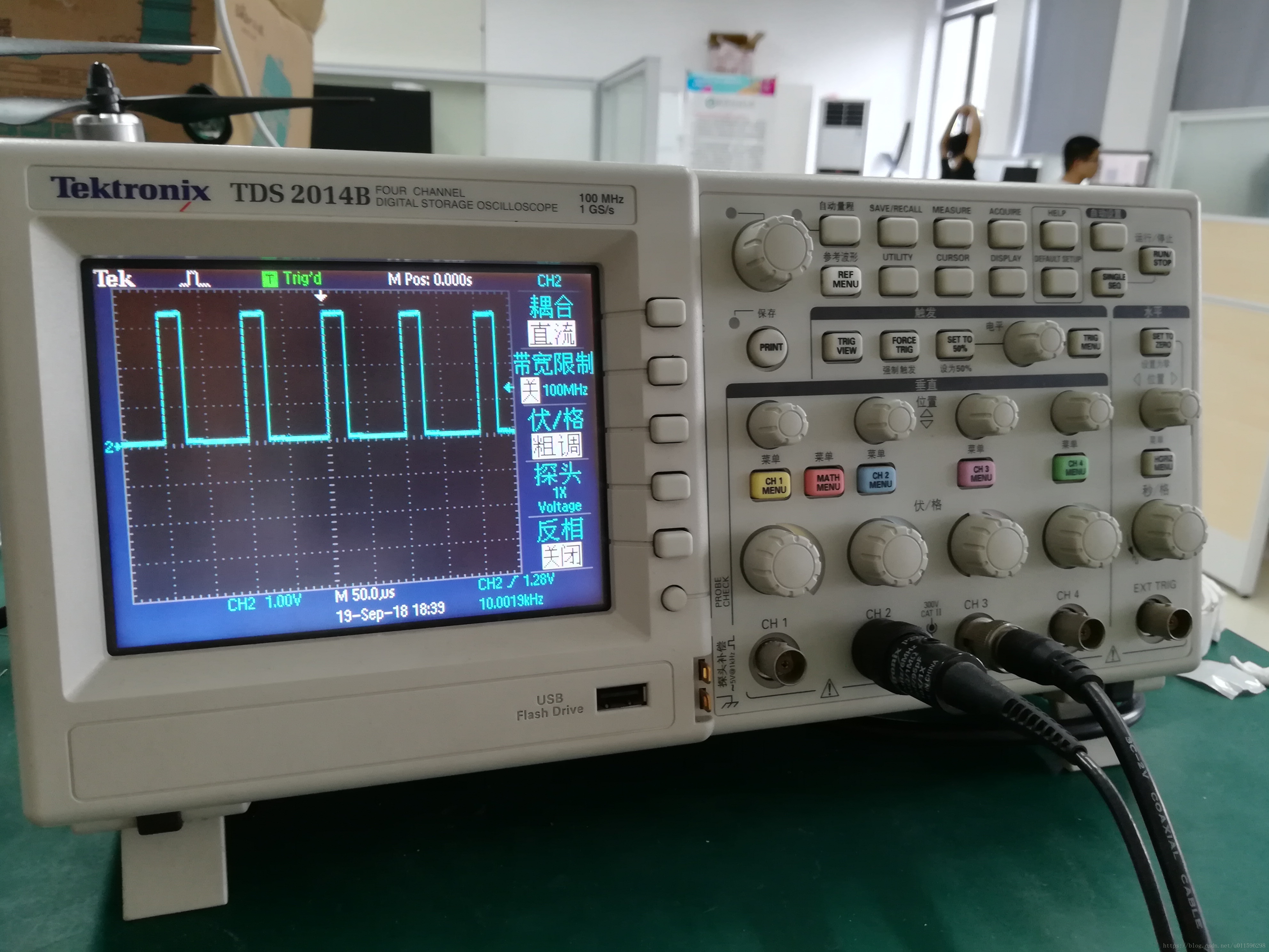

运行结果如下,输出占空比25%,10kHz的方波。
