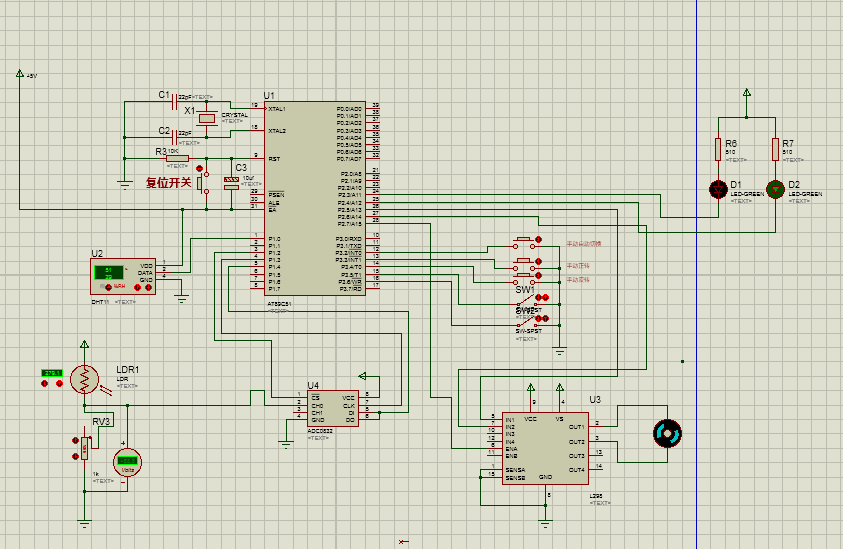

电路原理图如下:

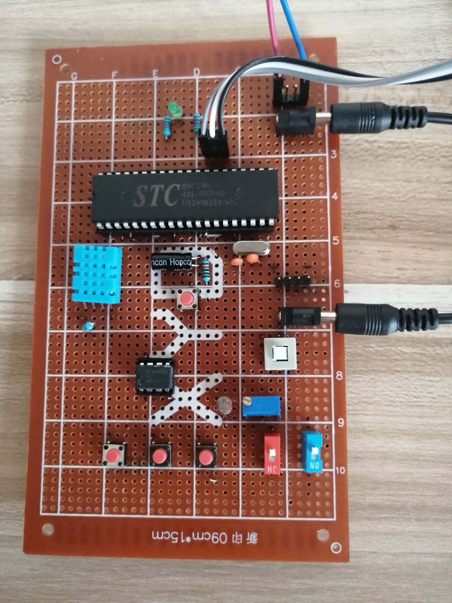

制作出来的实物图如下:
