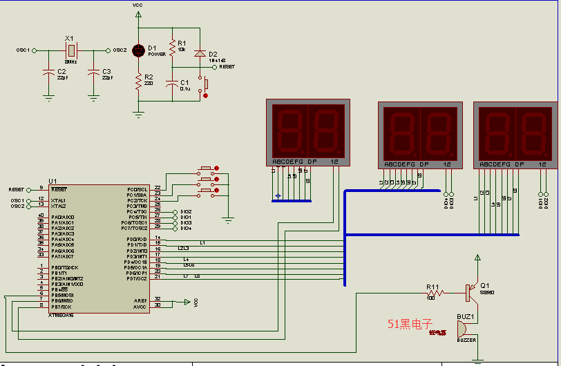

Atmega16电子时钟,内部定时器,有可调闹钟。
仿真原理图如下
单片机源程序如下:
#include
#include
#define  key_bz    0b00000111
char smg_zx[]={0x3f,0x06,0x5b,0x4f,0x66,0x6d, 0x7d,0x07,0x7f,0x6f};// 全局变量
char hour=12;
char min;
char sec;
char nz_hour=12;
char nz_min=1;
char mode=0;
char set;
void delay_ms(unsigned int k)
    unsigned int i,j;
    for(i=0;i    {
      for(j=0;j<570;j++);
// 用定时器实现定时
void T0_init(void)// 端口初始化函数
TIFR=0XFF;
TCCR0=0X0B; //64FENPIN, CTC MODE
TCNT0=0;
OCR0=250;
TIMSK=0X02;
void port_init(void)// 端口初始化函数
  DDRC  |= 0b11110000;  // PC4 5 OUT PUT
  PORTC |= 0b00111111; //m103 output only
PORTD = 0x00; //  上电关闭数码管, 因为上电电压不稳
DDRD  = 0xff;
DDRB  |= 0b11100000;  // PC5 6 7OUT PUT
//call this routine to initialize all peripherals
void init_devices(void)
//stop errant interrupts until set up
CLI(); //disable all interrupts
port_init();//smg_zx[0]=1;
  T0_init();
SEI(); //re-enable interrupts
//all peripherals are now initialized
//miao=45;
void key (void)
if(!(PINC&0X01))
   delay_ms(2);
   if(!(PINC&0X01))
    TIMSK=0X00;
    mode++;
        mode%=3;
        set=0;
        if(mode==0)TIMSK=0X02;
        while(!(PINC&0X01));
if(!(PINC&0X02))
   delay_ms(2);
   if(!(PINC&0X02))
    if(mode==1)
         set++;
         set%=3;
        if(mode==2)
         set++;
         set%=2;
        while(!(PINC&0X02));
if(!(PINC&0X04))
   delay_ms(2);
   if(!(PINC&0X04))
    if(mode==1)
         if(set==0)
          hour++;
          hour%=24;
         if(set==1)
          min++;
          min%=60;
         if(set==2)
          sec++;
          sec%=60;
        if(mode==2)
         if(set==0)
          nz_hour++;
          nz_hour%=24;
         if(set==1)
          nz_min++;
          nz_min%=60;
        while(!(PINC&0X04));
//主函数
void main()
{/// 变量声明
char zz;
  // 调用初始化哈数
//port_init();
init_devices();
// 特定代码
   while(1)
if(mode==0)
    PORTD=~smg_zx[hour/10];  // 给5的字形编码
    PORTB|=1<        delay_ms(2);
        PORTB&=0B00111111;//
    PORTD=~smg_zx[hour%10];  // 给5的字形编码
     PORTD=~smg_zx[min/10];  // 给5的字形编码
     PORTC|=1<         delay_ms(2);
         PORTC&=0B00001111;//
    PORTD=~smg_zx[min%10];  // 给5的字形编码
        PORTC|=1<
         delay_ms(2);
    PORTD=~smg_zx[sec/10];  // 给5的字形编码
     PORTD=~smg_zx[sec%10];  // 给5的字形编码
else if(mode==1)
        if(set==0)  PORTD&=0x7f;//控制小数点亮
         if(set==1)  PORTD&=0x7f;//控制小数点亮
        PORTC|=1<
         delay_ms(2);
         if(set==2)  PORTD&=0x7f;//控制小数点亮
else if(mode==2)
     PORTD=~smg_zx[nz_hour/10];  // 给5的字形编码
    PORTD=~smg_zx[nz_hour%10];  // 给5的字形编码
     PORTD=~smg_zx[nz_min/10];  // 给5的字形编码
     PORTD=~smg_zx[nz_min%10];  // 给5的字形编码
   if((hour==nz_hour)&&(min==nz_min))//闹钟
    if(zz++>20)
     PORTB^=1<         zz=0;
   else
   PORTB|=1<
         key ();
   //T0中断服务程序 //  2ms 进入中断
   #pragma interrupt_handler timer0_ocf_isr:20
  void timer0_ocf_isr(void)
  {static int count=0;
   if(++count>=500)
   { count=0;
     sec++;
         if(sec>=60)
         sec=0;
         min++;
          if(min>=60)
         min=0;
         hour++;
         hour%=24;
