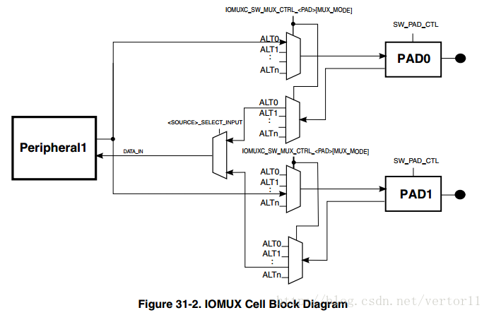

一 简介
IOMUX:让IC的多个功能模块共享一个引脚。
每个模块都需要设置每个引脚的性能,如上下拉 高阻等,对于每个引脚都有高达8个复用选项。
相关寄存器:
32位的复用控制寄存器(IOMUXC_SW_MUX_CTL_PAD_ or IOMUXC_SW_MUX_CTL_GRP_) ,用于选择复用模式。
32位的引脚控制寄存(IOMUXC_SW_PAD_CTL_PAD_ orIOMUXC_SW_PAD_CTL_GRP_) ,用于配置每个引脚特性。
32位通用寄存器(GPR0 to GPR13)
32位输入选择寄存器 xxxxx_INPUT,用于选择输入信号。
模块功能简图
这里写图片描述
datasheet:相关章节
Chapter 4: External Signals and Pin Multiplexing 引脚复用
Chapter 31: IOMUX Controller (IOMUXC) 引脚复用控制器
