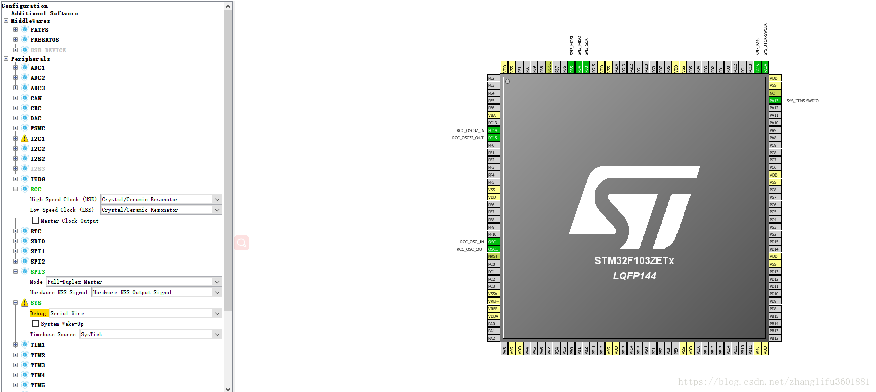

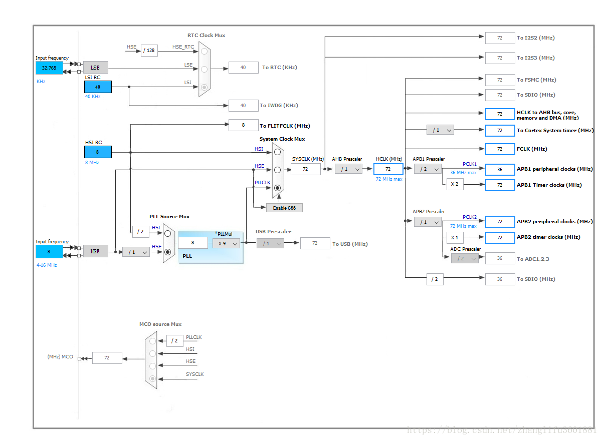

1,选择芯片型号为STM32F103ZET6,开始工程,引脚配置如下:
主要是RCC,SPI3,和SYS三个模块
2,时钟配置,可按下图进行:

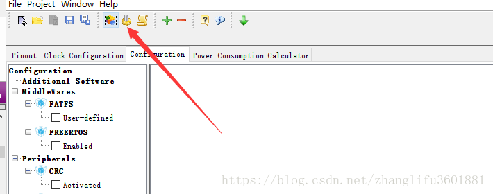

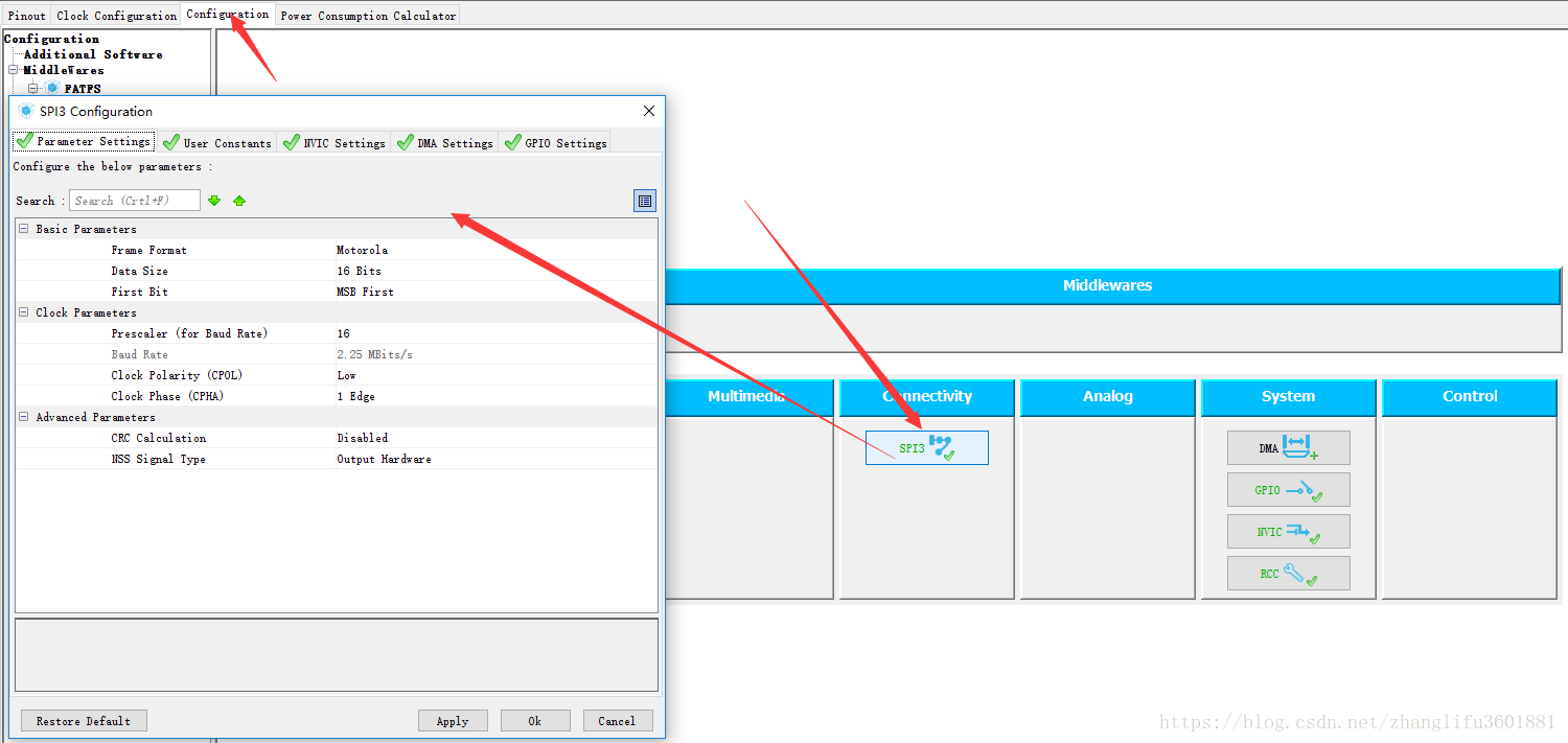

3,SPI3配置,如下图,配完这一步其它可以不管,直接生成工程。
4,生成工程,打开工程

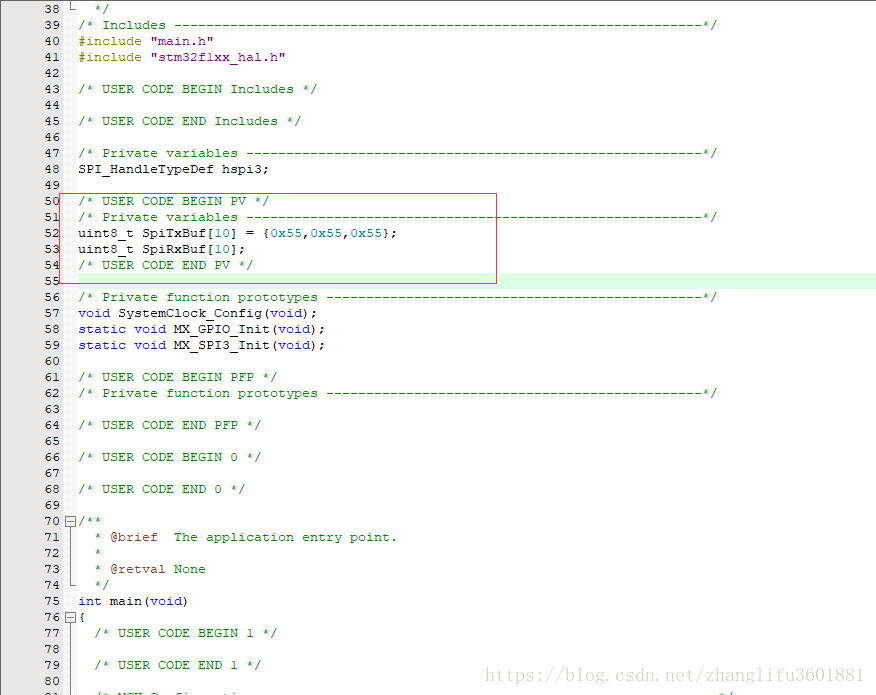

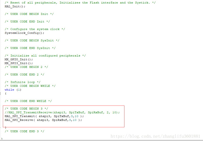

手动输入红框中内容。

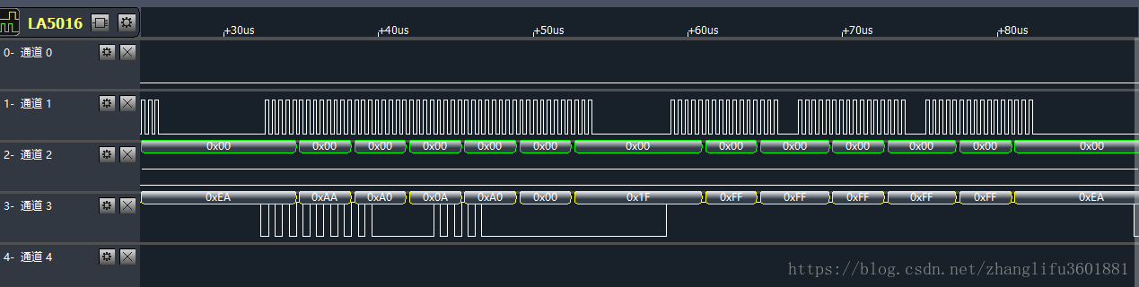

运行:成功输出波形。
