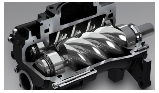

螺杆压缩机和涡旋压缩机都是常见的压缩机种类,螺杆压缩机又分为单螺杆压缩机和双螺杆压缩机,广泛应用于工业领域。无论是何种压缩机其核心部件的形状、精度和表面质量直接影响着产品的性能。
image.png?imageView2/2/w/550
然而压缩机的核心部件加工工序复杂,有很强的工艺及精度要求,在其检测分析中经常面临特殊型面检测困难,检测成本高、效率低等问题。海克斯康压缩机智能检测及匹配方案,一一突破行业难点。

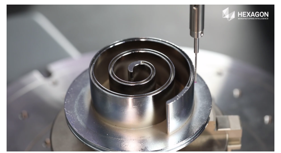

无论是何种压缩机,其核心部件都具有多种尺寸类型,以涡旋压缩机为例,涡旋压缩机的静涡旋盘和动涡旋盘均需要进行全尺寸检测;检测不同工件需要定制不同的夹具。
- 解决方案 -
●  专用检测模块修改几项参数即可实现不同型号涡旋盘的检测;
●  方案同时实现动涡旋盘和静涡旋盘的装夹与检测。
