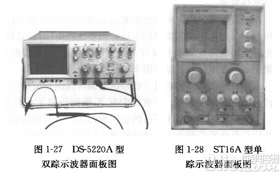

为适应测量电视信号的特点,示波器生产厂家专门生产了同步示波器,在示波器电路中设有与电视的行、场信号同步的电路,在控制面板上专门设置了选择电视行或电视场的键钮,以便在观测电视信号时,信号波形稳定。图1-27所示是DS-5220A 型双踪示波器面板图,图1-28所示是ST16A型单踪示波器面板图。

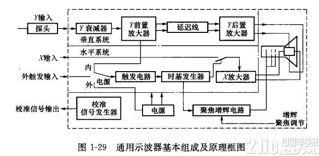

通用示波器的基本组成及原理框图如图1-29所示。它主要由显示器系统、垂直偏转(Y轴)信号放大系统、水平偏转(X 轴)锯齿波发生系统和同步触发系统4部分组成。
(1)显示器系统。显示器系统由示波管(阴极射线管CRT) 和电源供给部分组成。
在示波管内部,电子枪发射出大量的电子,这些电子通过控制栅极的控制,聚焦电极的聚焦,加速极的加速,偏转电极或偏转线圈的偏转,最后形成一束电子束打在荧光屏上,使荧光屏的相应部位发光。
在显示器系统中,电源供给系统负责提供示波器的控制极、 聚焦电极、加速电极等需要的电压,调整这些电压,可以保证在荧光屏上出现的光点聚焦良好,亮度适中。示波器面板上安装的聚焦、亮度电位器,就是用来对这些电压进行调整的。
示波管内部的偏转电极(或外部的偏转线圈)负责电子束的偏转。以偏转电极为例,示波管中有X偏转板和Y偏转板各一对。每对偏转板都由基本平行的金属板构成。每对偏转板上的电压变化都必将影响到电子运动的轨迹。Y偏转板上的电压变化只能影响光点在显示屏上的垂直位置,X偏转板只影响光点的水平位置,两对偏转板共同配合,才决定了任一瞬间光点在显示屏上的坐标。
当两对偏转板上都不加电压时,电子束应打到荧光屏的正中。
(2)Y轴信号放大系统。y轴信号放大系统把被观测的信号放大并转变成电压加到Y偏转板上,这样电子束就会在Y轴(垂 直)方向按信号的规律变化。
一般Y轴信号放大系统的放大倍数可用y轴偏转灵敏度旋
钮进行有级调节,而示波器Y轴方向的中心位置也可用Y轴位移旋钮进行调节。
例如调节y轴位移旋钮到示波器y轴方向中心线表示信号0v,调节y轴信号放大系统的y轴偏转灵敏度旋钮到1v/div, 则0~2V的连续信号会出现在Y轴方向中心线以上2格的范围内。
(3)X轴锯齿波发生系统。一般在示波管的X轴加一个锯齿波信号。当锯齿波电压最小时,电子束在示波管最左端,锯齿波电压最大时,电子束在示波管最右端。这样,在锯齿波的正程,示波器中的电子c会随时间均匀地从左向右运动,因此就可以把示波器的X轴作为时间轴处理。例如锯齿波正程所用时间为1ms,而示波器屏幕上的X轴分成10个刻度,则相应的每格X刻度代表的时间就是0.lms。
至于锯齿波的回程时间,希望它越短越好,这样就可以尽量减小回扫线对示波器波形的影响,但实际上回扫需要一定时间,为使回扫产生的波形不在荧光屏上显示,可以设法使扫描回程的辉度减弱,以减小回扫线对波形的影响。
X轴锯齿波发生系统产生示波器扫描所需要的锯齿波电压,也称为扫描电压,根据扫描要求,锯齿波应该线性良好,回程短,并且频率可调。锯齿波的频率调节也称为扫描周期的调节。
(4)同步触发系统。在观察周期信号时,如果扫描电压的周期恰好是被测信号周期的整数倍,则扫描的后一个周期描绘的波形就与前一周期描绘的波形完全一样,这样荧光屏上就可以得到清晰而稳定的波形,这称为信号与扫描电压同步。
但是实际上,扫描电压是由示波器本身的X轴锯齿波发生系统产生的,它与Y轴输入的被测信号并不相关。因此扫描电压的周期恰好是被测信号周期整数倍的情况很难碰到。当扫描电压的周期不是被测信号周期的整数倍时,每一次从X轴左端开 始时的Y轴信号都不相等,这样就会造成观察结果的混乱。
为解决这一问题,常利用被测信号产生一个同步触发信号,用同步信号去控制X轴锯齿波发生系统,强迫X轴锯齿波发生器的周期变成被测信号周期的整数倍,这就是同步触发系统。同步触发系统可以使X轴锯齿波发生系统和外部的待测信号同步, 从而稳定地显示外部信号。
