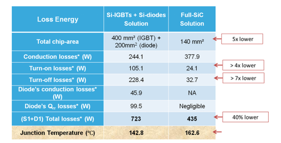

我们用混动汽车和电动汽车的80kW牵引电机逆变器电源模块做了一个SIC MOSFET与硅IGBT的对比测试,结果显示,在许多关键参数方面,650V SIC MOSFET远胜硅IGBT。这个三相逆变器模块采用双极性PWM控制拓扑,具有同步整流模式。两种器件都是按照结温小于绝对最大额定结温80%确定器件尺寸。硅 IGBT方案使用4个并联的650V/200A IGBT和额定值相同的相关续流硅二极管;基于SIC MOSFET的方案设计采用7个并联的650V/100A SiC MOSFET,未使用任何外部二极管(只用本征二极管);额定峰值功率480Arms(10秒),正常负载230Arms。其它工作条件是:
● 直流电路电压:400Vdc
● 开关频率:16kHz
● SiC Vgs电压 +20V/-5V,IGBT Vge电压 ±15V
● 冷却液温度:85℃
● RthJ-C(IGBT-die)=0.4℃/W; RthJ-C(SiC-die)=1.25℃/W
● 在任何条件下,Tj ≤ 80% ×Tjmax℃
下表列出了在额定峰值功率下的典型功率损耗:
image.png?imageView2/2/w/550
注意到,SiC MOSFET与硅基IGBT对比,几乎所有功率损耗参数都有明显改善。当并联MOSFET时,所产生的RDS(ON) 导通电阻除以MOSFET的个数,致使导通损耗接近零,因此,SiC MOSFET的导通损耗低于IGBT。相反,当并联IGBT时,所产生的VCE(SAT) 电压不会线性下降,并且最小导通电压降是限制在大约0.8至1 V范围内。

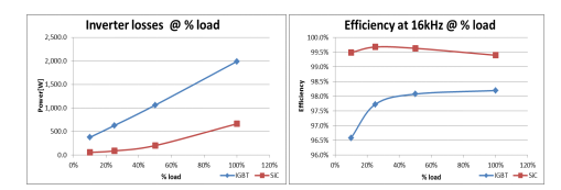

不难看出,在整个负载范围内,基于SiC的MOSFET解决方案的功率损耗低很多。由于导通电压降较低,这些MOSFET在100%负载时的导通损耗也从125 W降低到55 W,如图3a和3b所示。
图3:a)在整个负载范围内,基于SiC的设计(红线)的功耗比硅基IGBT(蓝线)低很多(左图)。 b)SiC系统(红线)的能效明显高于纯硅方案(蓝线),在较低的负载比时尤为显著。

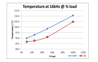

在低负载时,SiC器件的能效比硅IGBT高达3%;在整个负载范围内,总能效高至少 1%。尽管1%看起来似乎不高,但对于这个功率等级,1%代表了很高的功耗、耗散功率和散热量。工程师知道,高温是持久性能和可靠性的大敌。此外,高能效还能延长电动汽车续航里程,这是汽车制造商和消费者比较看重的价值主张。在16 kHz开关频率下,比较SiC与IGBT的结温,从低负载到满负载,显然SiC是赢家,两者的冷却液温度均为85⁰C,如图4所示。数据表明,因为损耗高,IGBT冷却系统的效率必须更高。
图4:结温决定开关频率高低、可靠性以及其它性能;在可靠性方面,SiC解决方案(红线)优于硅解决方案(蓝线),直到100%负载仍然保持较低的Δ(Tj-Tfluid)温差。

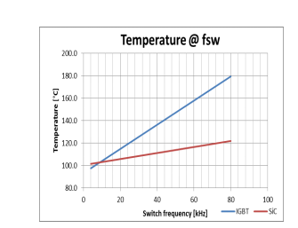

SiC器件结温几乎在整个开关频率范围内都处于较低的水平,如图5所示,甚至开关频率低至8 kHz时,温度也比IGBT低,硅基IGBT在46 kHz时已超出额定结温范围。
图5:在整个开关频率范围内,结温低也是SiC器件的主要优势;这两个方案在8 kHz时结温大致相同,但之后SiC(红线)逐渐优于Si(蓝线),后者随着开关频率的提高而大幅增加。
