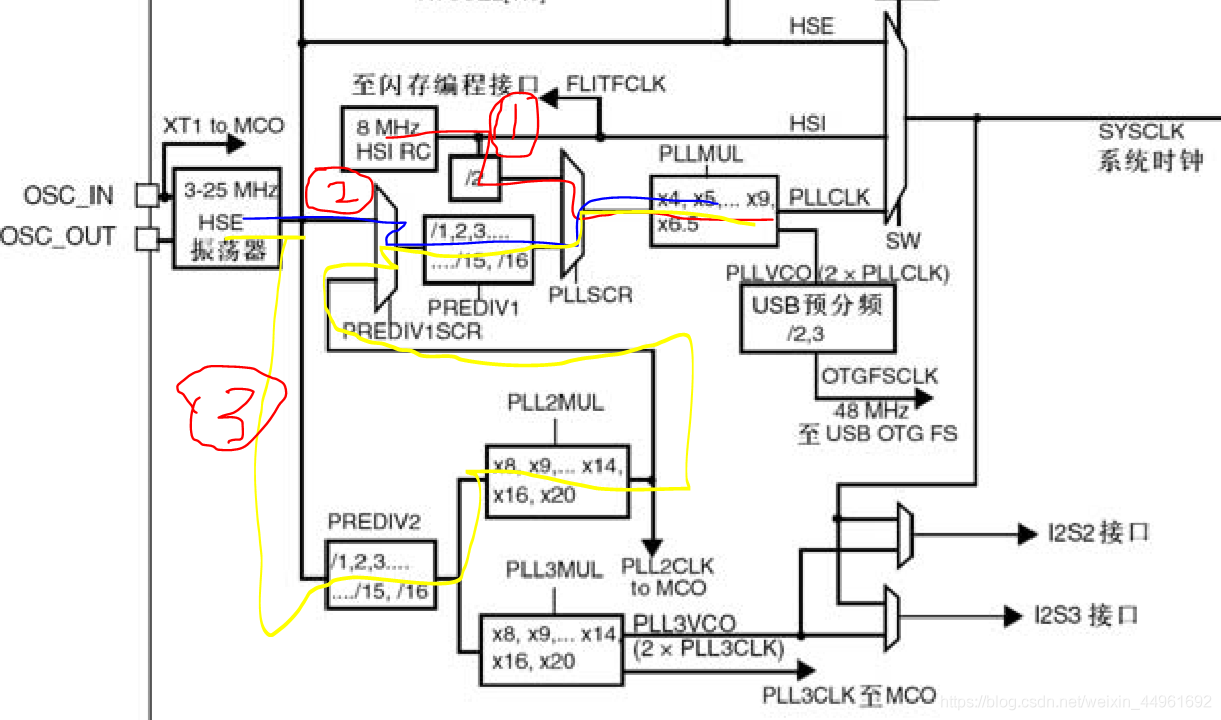

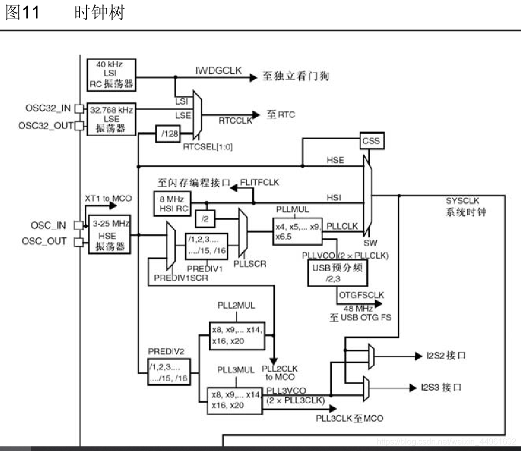

3、时钟树看图引导
从图中可知SYSCLK(系统时钟)的来源可以是SHE、SHI和PLLCLK(分频器1),这里通过SW(两位二进制数00、01、10、11)来选择,具体可参考《STM32F10xxx参考手册》第88页,CSS的作用是用来检测HSE是否正常的。HSE和SHI都是固定不变的(硬件不变的情况下),所以想要设置不同的时钟频率出来一般选择PLLCLK作为系统时钟。PLLCKL的时钟源有3中不同的情况:(1)SHI经过2分频,经过PLLSCR选择(一位二进制数:0选择图中上面的路线,1选择下面路线);(2)SHE经过PREDIV1SCR选择(0选择上面路线,1选择下面路线),在经过PREDIV1(分频器1),再经过PLLSCR选择;(3)SHE经过PREDIV2分频,进入PLL2MUL倍频,经过PREDIV1SCR选择(0选择上面路线,1选择下面路线),在经过PREDIV1(分频器1),再经过PLLSCR选择。三种情况如下:
对于情况(1)和(2)产生的的时钟频率相对较少,有多种的情况都不能产生,而情况(3)则有多种选择,不能产生的频率,也可以产生一个误差小于0.1MZH与目标频率相近的评率。本文采用(3)这条路线。
