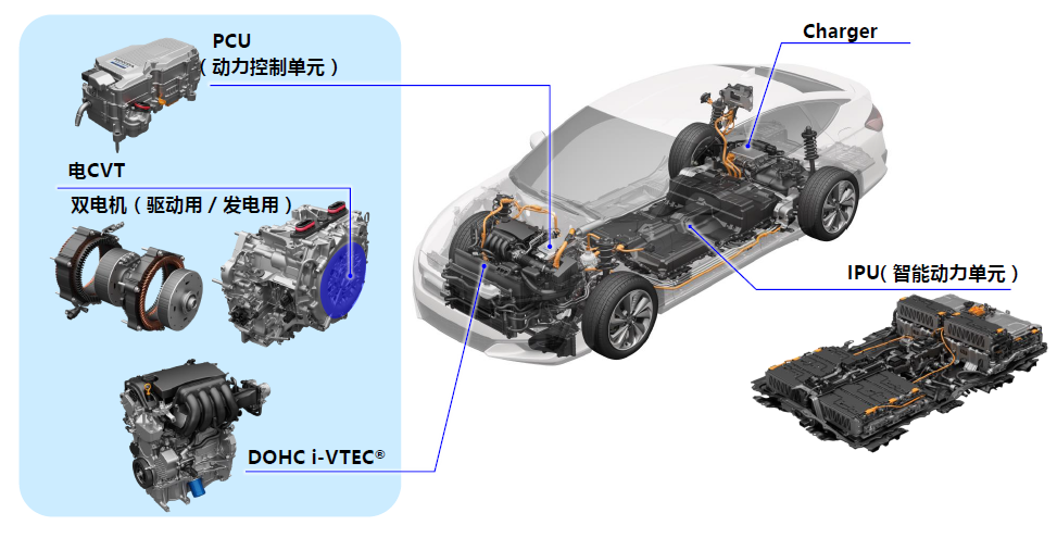

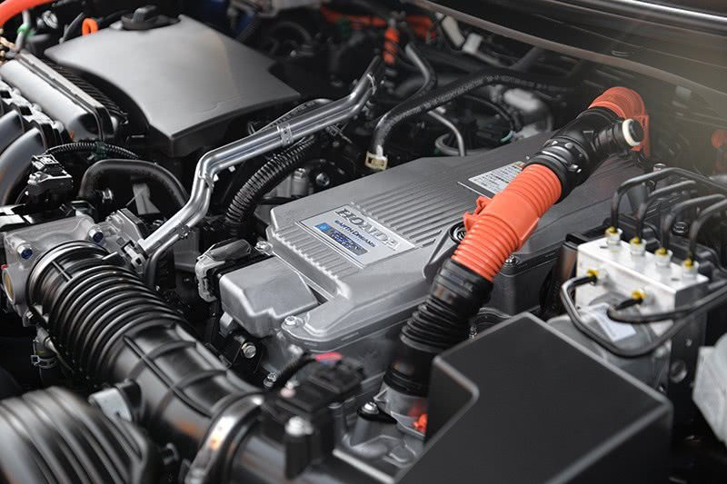

事实上,本田最新的SPORT HYBRID e+插电式混动系统就是在i-MMD的基础上,通过增加一块17kWh的锂离子电池来实现的“无限接近EV的PHEV”。这也就意味着SPORT HYBRID和SPORT HYBRID e+具有非常高的共通性:

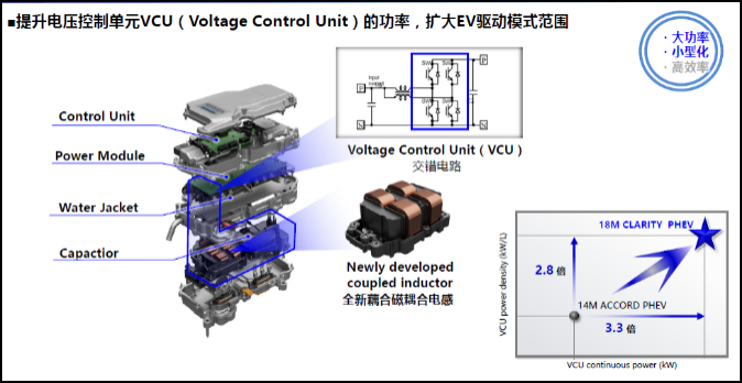

二者发动机舱布局相同,只是用E-CVT取代了传统燃油车的变速器。电动CVT配置了两台电机以及控制这两个电机的PCU(动力控制单元)。SPORT HYBRID e+则是在此基础上为PCU(动力控制单元)配置上了优化系统电压的VCU(电压控制单元),同时加上高功率大容量电池和充电器。
当然,在SPORT HYBRID e+上,本田一直致力于电动化车型驱动单元的高功率、小型化、高效率的技术研发理念也得到了继承。所以,本田在电机、电控、电池三方面再次取得了不小的进展。
三电系统的提升是核心体现

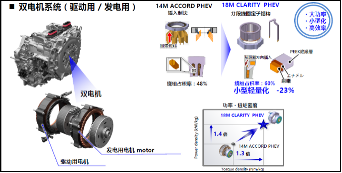

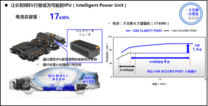

在电机方面,其将以往的圆形绕组方式变为方形线圈,使得电机总体积中线圈的占比从原来的48%上升到60%,而电机总体实现了23%的小型化,功率密度比以往提高到1.4倍,扭矩密度提高到1.3倍。
在电控方面,本田通过提升电压控制单元VCU(电压控制单元)的功率,使各个电动化组件之间的运转更加高效。本田方面表示,海外车型Clarity在EV模式下最高时速可达160km/h。经过车云菌在赛道内的实地测试也发现,其在直线加速环节能轻松将速度拉到148km/h。需要说明的是,本次试驾的本田Clarity是一款右舵车型,未来暂时也没有导入国内的计划。所以在本篇文章中,我们就不对该车进行展开说明了。
在电池方面,SPORT HYBRID e+的IPU(智能动力单元)采用17kWh锂离子电池。据了解,搭载这套系统的Clarity PHEV车型在日本JC08工况下的纯电动续航里程达到110公里以上,电动+发动机的综合续航里程达到800公里以上。
同时,由于更加薄型扁平化的IPU(智能动力单元)被放置在底盘位置,使得Clarity不仅获得了更低的重心,进一步提升驾控体验,还使车辆实现了更宽敞的座舱和行李箱空间。
