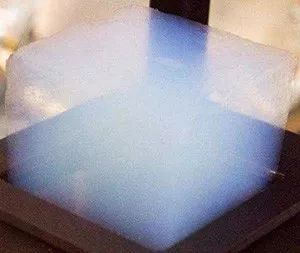

这不是烟,而是一种固体,确切的说是世界上最轻的固体——气凝胶。

气凝胶相比于普通多孔材料有一个重要的特点:其骨架在纳米尺度。因此,当可见光穿过时散射较小,看上去像“冻住的烟”。
气凝胶密度极低,是世界上最轻的固体。目前,最轻的气凝胶是一种“全碳气凝胶”,密度仅有0.16mg/cm3(去除空气密度),仅为空气密度的1/6。把这种材料放在花朵上,柔软的花蕊几乎没有变形。

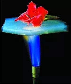

总的来讲,气凝胶的性能主要由两部分贡献:一部分是结构,简单地说就是由多孔性质衍生出的性能,比如优良的隔热性能。用火焰隔着气凝胶对一朵花进行加热,花朵几乎没有任何损伤。此外,某些气凝胶还表现出优异的吸附性能,如“碳海绵”。

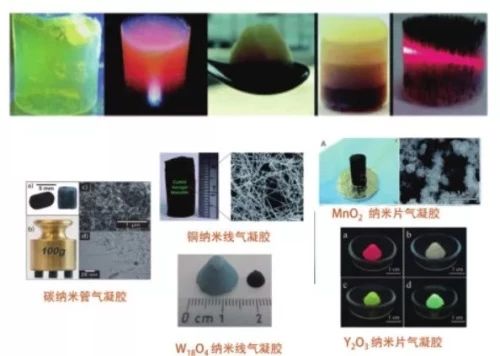

另一部分的性能来源于构成气凝胶骨架的成分处于纳米尺度。纳米尺度粒子本身具有的某些性能,以气凝胶的形式存在时,往往会得到增强。比如锂电池的电极材料——二氧化锰(MnO2),当它以气凝胶的形式存在时,锂电池的放电性能得到了大幅度提高。
