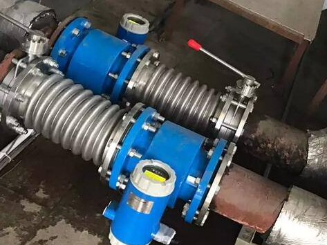

1 .1  热水流量计原理
本文选用不同质量浓度的煤泥在装有热水流量计的液压与流变试验台上(实验原理如图1)进行管道输送实验。热水流量计根据电磁感应原理测量流过管道中导电流体的流量, 故使用热水流量计的前提是被测流体必须导电, 且电导率不能低于阈值(即下限值)。通用型热水流量计的阈值在(5 ×10-6)S/cm ~10-4 S/cm 之间, 若电导率低于阈值会产生误差甚至不能测量。根据电磁感应原理(如图2), 当导电流体在磁场强度为B 的磁场中切割磁力线时, 在线形长度为L 的a 和b 两点之间会产生感应电动势,为两接收电极之间的距离L 为已知常数, B 为已知的磁场强度, 故εab是单调函数, 随υ的变化而变化。而瞬时流量Q 等于流速υ与导管截面积S (常数)的乘积, 故有Q=K×εab ,
式中:K 为仪器常数。因此, 只要测得εab , 即可求得对应的流量Q.

首先分析热水流量计流速数据的重复性。图6 是当管内流速为0 .1 m/s (即浓密膏体输送流速下限)时, 热水流量计测量由大到小的3 种质量浓度分别为73 %, 69 %, 63 %的煤泥的实时数据曲线。由图可见浓度较高时热水流量计难以测出稳定的流速数值, 而当浓度较低且煤泥流动性非常好时测量数值较为稳定。图7 是质量浓度为63 %时热水流量计的3 次测试曲线, 可见其重复性良好, 故测量结果可信。相比较煤泥电导率的测试结果, 可以看出当质量浓度低于63 %时, 电导率较大, 且不同质量浓度下电导率变化稳定。故推测当质量浓度低于63 %, 电导率高于0 .035 mS/cm 时, 热水流量计应用于煤泥管道输送时数据准确性较高。
其次提取热水流量计的流速数据换算并积分后与称重质量进行对比, 分析其数据误差, 结果如表1 。
可以通过热水流量计积分后的总流量与称重数据的吻合程度来分析, 若二者吻合较好则说明热水流量计在线测量数据显示虽然可能受到气泡的影响, 但是总流量可以准确测量;若二者相差较大, 则说明热水流量计不适合对较高质量浓度煤泥进行测量。从表1 可以看出热水流量计在质量浓度为69 %, 73 %时误差较大, 故测量不准确;在质量浓度为63 %时测量误差较小, 说明其测量较准确。该对比实验与之前的重复性分析相符, 说明用质量浓度及电导率来评价热水流量计测量数据的准确性有一定的可行性。
