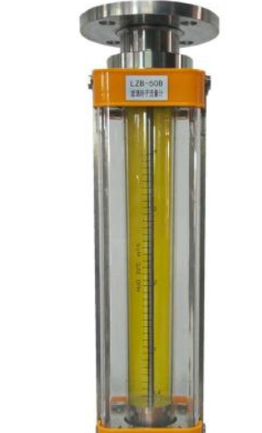

LZB玻璃转子流量计的优点:
LZB玻璃转子流量计: 属瞬时流量测量仪表。因其运用和装置方便、构造简单和读数直接、价钱低廉等优点,因而在工、农业各部门 、化工、制药、石油、轻工业和科研部门,是工业流量测量中应用较多的流量测量仪表。
玻璃转子流量计按照它的用处和顺应领域大致可分为:普通型、带筋型、耐腐型、保温型、报警型和耐高压型等型式。口径从2毫米到100毫米,可测量的流量领域是:液体0.4毫升/分~40立方米/时,气体6毫升/分~1000立方米/时。
玻璃转子流量计的选型参数:
1. 测量的对象。即测量介质种类、压力大小、化学性质。如液体介质、气体介质,对具腐蚀性的介质则应选择耐腐流量计。
玻璃转子流量计的优点及安装步骤
2. 流量计本身性能。上述条件确定后一般讲,若价格没有大的变化,可优先选用针阀置于流量计上部的;它有较大流通孔的,是直接显示流量刻度的;结构简单;外部尺寸较小的等优点。如果是测量小流量范围,则可以选用球浮子式,因它测量时性能稳定、不易积尘、精度较高、互换性好。
3. 根据价格选用。一般讲,精度高的价格高。要根据测量目的选用仪表精度等级,如只须控制测量介质通过量,经试运行调整,以后需始终稳定这个通过量,那么精度就是次要的。
4.流体自下而上流经锥管时,流体动能在浮子上产生的升力S和流体的浮力A使浮子上升,当升力S与浮力A之和等于浮子自身重力G时,浮子处于平衡,稳定在某一高度位置上,锥管上的刻度指示流体的流量值。
玻璃转子流量计的正确安装步骤:
玻璃转子流量计在使用安装前,
1、首先应检查其技术参数如:测量范围,度等级,额定工作压力,温度等参数是否符合使用要求。
2、在准备安装时, 要将流量计中起运输保护作用的顶衬物取出。并检查锥管有无破损,浮子能否自由上下移动,确定正常后方可安装。
3、新装的管路在玻璃转子流量计安装前应冲洗干净。
4、使转子流量计的zui小分度值处于下方,垂直安装在无振动的管道上,转子流量计的中心线与铅垂线的夹角应不超过5度。
5.大口径流量计由于较重,为避免管道弯曲,必要时可采取加固支承等措施。安装时还需避免转子流量计受过大的拉,压,扭等力。以免产生过大的外力而损坏锥管。
6、根据使用中不同的工况,必要时应在转子流量计的上游安装过滤器,以防杂质玷污,卡塞转子流量计。若流体不稳定有脉动流,为保证转子流量计的良好测量可安装缓冲器,以消除脉动流。
7、转子流量计在安装好以后,准备投入使用时,应先缓慢旋开流量计上游管道上的控制阀门,然后用调节阀调节流量,以免突然开启造成浮子急速上升击损锥管。为保证转子流量计在使用时的测量度,被测流体的常用流量建议选择在转子流量计分度流量上限值的60%以上为好。
