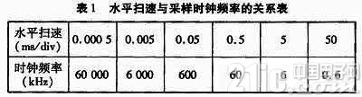

采样率主要取决于a/d转换器的转换速率,常用每秒取样点数sa/s(sample/second)来表示。本系统设计最高实时采样率为60msa/ s,若进一步提高采样率可采用文献提出的等效采样技术,不过等效采样技术的软硬件和价格成本很高。为了使示波器具有较高的信号波形分析细节,采用数字内插技术来恢复和重建信号波形。文献中详细论述了线性内插和正弦内插算法在示波器设计中的应用问题。因此,对这两种内插算法不再详细论述,在本文设计中直接引用文献中的研究成果。根据文献研究结果,取信号每周期采样点数为20,插值倍数为4。水平显示像素点数为400个,共10格。水平扫速与采样时钟频率的关系表如下。

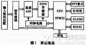

2.1 系统硬件总体框图
系统硬件总体框图如图1所示,主要由STM32控制单元,信号输入阻抗匹配单元,信号调理单元,a/d采样与fifo存储单元,时钟单元,tft显示单元等组成。输入信号经阻抗匹配后,送入信号调理单元,将信号的幅度放大或衰减到适合a/d采样的范围内,a/d采样单元对幅度为2vpp的信号进行a/d采样,并将采样结果存入fifo单元中。cpu从fifo中读存数据并进行内插运算,然后根据用户通过键盘输入的指令将信号波形显示在tft液晶屏上。另外,cpu还可以将数据通过rs232接口上传给上位机,或进行打印等处理。
