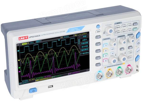

  今天拆的是Uni-T Ultra Phosphor UPO2104CS型号的示波器,如图.1所示,我们打开后竟然在示波器了发现了Xilinx Spartan-6 FPGA。是不是瞬间感觉自己也能做一台示波器出来,同时好奇这FPGA在示波器中的作用是什么?接着往下看细节,此示波器中的Spartan-6 LX45 FPGA主要管控了DSO的信号采集内存,内存包含了一个快速的SRAM和SDRAM。
  图.1 Uni-T Phosphor UPO2104CS 4-channel,100MHz,1Gsamples/sec DCO

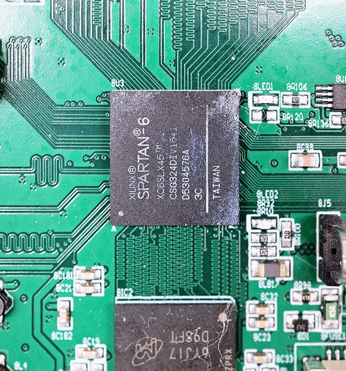

  好啦,接下来就是激动人心的时刻,我们一起来看一下这款DSO的主板,可以很明显的看到,上面具有Spartan-6 LX45 FPGA芯片,如图.2所示。
  图.2 Uni-T Ultra Phosphor UPO2104CS DSO上的Spartan-6 FPGA
  从拆开的DSO之中,我们发现Spartan-6 FPGA管理着从DSO的1G采样率的ADC到DSO的样本内存的数据传输。经过测试小编发现,这款示波器每秒可以采集到30000波形样本,它的SDRAM信号收集缓存能够采集多达65000的波形。在图.2中我们看到了在Spartan-6顶端到快速SRAM采集内存之间有着很多的长度匹配信号线;以及从FPGA的底部到SDRAM波形采集内存之间的长度匹配信号线。

  1. 1GS/s实时采样率
  2. 4个模拟通道
  3. 模拟通道带宽:100MHz
  4. 标配每通道28Mpts存储深度
  5. 50,000wfms/s波形捕获率
  6. 多级波形灰度等级
  7. 独立时基可调
  8. 高达6.5万帧硬件实时波形录制功能
  9. 强大的波形分析功能
  10. 丰富的触发及总线解码功能
  11. 8英寸 TFT LCD,WVGA(800×480)
  12.丰富的外围接口:USB Host、USB Device、LAN、AUX OUT
  这些性能还得多亏了Spartan-6 FPGA所提供的先进的连接性能,例如较高的logic-to-pin ratios和支持多种的I/O协议。同时,在高清视频的智能数字标识、工业级别的互联网、车联网和高分辨率的视频图像的处理等方面也得到了广泛的应用,此款FPGA在加速设计和低功耗设计等方面也有着很好的潜力。
