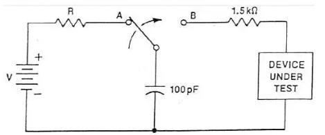

  图1为人体静电模型示意图。电路中开关接A时,电压源对电容充电,模拟人体积累静电的过程;当开关接到B时,存储在电容上的电荷通过电阻(等效人体电阻)向设备放电,相当于人体触碰设备瞬间,放电的过程会在短短数百微秒的时间内产生一定大小的瞬间放电电流,进而可能会将设备内部的器件损坏。

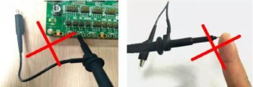

  对于示波器而言,一定要留意先接地后接信号。比如以下两种操作都是非常危险的,一定要尽量避免。
  错误操作1:在使用示波器测量电路板时,探针先接信号线,探头地线后接地;
  错误操作2:用手直接触摸探头针,如图2所示。
  图2 错误操作

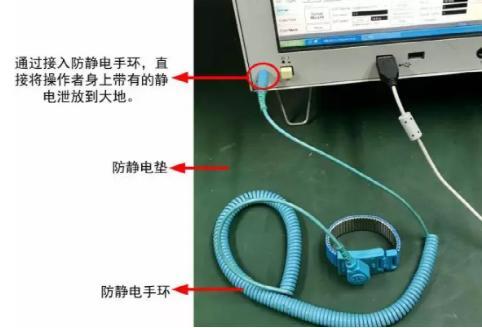

  条件允许的话,产线需要铺防静电地板、穿戴防静电服、防静电鞋等。对于高频仪器的使用还要通过戴静电手环将人身上的静电直接泄放到大地,如图3所示。
  图3 仪器常见的防静电措施
  如果条件不允许,我们有个比较方便的办法,可以在接触仪器之前,先用手摸一下接地良好的东西,最好每隔一段时间操作一次。

  被测设备也会有静电(接触电阻小,释放电流可能更高),因此使用示波器测量电路板,必须先接探头地线,再接探针到信号线;若先接探针到测试点,后接探头地,则静电将直接通过示波器信号回路释放,有可能击穿示波器内部器件,这是非常重要的操作步骤。
