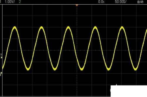

  接下来就要通过调整示波器面板上的按钮,使被测波形以合适的大小显示在屏幕上了。只需要按照一个信号的两大要素——幅值和周期(频率与周期在概念上是等同的)来调整示波器的参数即可,如图2所示。

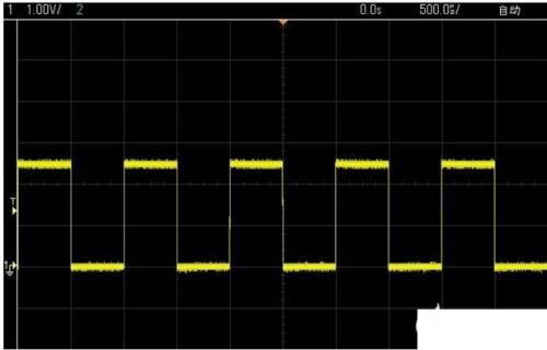

  如上图,在每个通道插座上方的旋钮,就是调整该通道的幅值的,即波形垂直方向大小的调整。转动它们,就可以改变示波器屏幕上每个竖格所代表的电压值,所以可称其为“伏格”调整,如以下两幅对比图所示:左图是1V/grid,右图是500mV/grid,左图波形的幅值占了2.5个格,所以是2.5V,右图波形的幅值占了5个格,也是2.5V。推荐是将波形调整到右图这个样子,因为此时波形占了整个测量范围的较大空间,可以提高波形测量的精度,如图3所示。

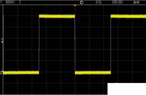

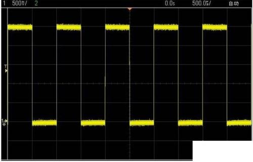

  除了图3通常上方的伏格旋钮外,通常还会在面板上找到一个大小相同的旋钮(不一定像图20-6所示的位置),这个旋钮是调整周期的,即波形水平方向大小的调整。转动它,就可以改变示波器屏幕上每个横格所代表的时间值,所以可称其为“秒格”调整,如以下两幅对比图所示:左图是500us/grid,右图是200us/grid,左图一个周期占2个格,周期是1ms,即频率为1KHz,右图一个周期占5个格,也是1ms,即1KHz。这里就没有哪个更合理的问题了,具体问题具体对待,它们都是很合理的,如图4所示。

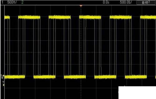

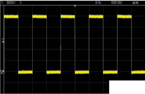

  很多时候只进行上述两项调整的话,是能看到一个波形,但这个波形却很不稳定,左右乱颤,相互重叠,导致看不清楚,如图5所示。
  图5 示波器触发电平调整不当的示意图
  这就是因为示波器的触发没有调整好的缘故,那么什么是触发呢?简单点理解,所谓触发就是设定一个基准,让波形的采集和显示都围绕这个基准来。最常用的触发设置是基于电平的(也可基于时间等其它量,道理相同),大家看下上面的几张波形图,在左侧总有一个T和一个小箭头,T是触发的意思,这个小箭头指向的位置所对应的电压值就是当前的触发电平。示波器总是在波形经过这个电平的时候,把之前和之后的一部分存储并最终显示出来,于是就能看到图4、5所示的波形。如图6所示,我们可以看到,无论如何波形也不会经过T所指的位置,即用永远达不到触发电平,所以失去了基准的波形看上去就不稳定了。怎么调节这个触发电平的位置呢,在示波器面板上找一个标了Trigger的旋钮,如下图,转动这个旋钮就可以改变这个T的位置了。
  图6 示波器触发旋钮
  除了可以改变触发电平的值以外,还可以设置触发的方式:比如选择上升沿还是下降沿触发,也就是选择让波形向上增加的时候经过触发电平还是向下减小的时候经过触发电平来完成触发,这些设置一般都是通过Trigger栏里的按钮和屏幕方便的菜单键来完成。

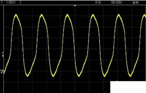

  只要经过上述的这三四步,你就可以把示波器的核心功能应用起来了,可以用它观察单片机系统的各个信号了。比如说上电后系统不运行,就用它来测一下晶振引脚的波形正常与否吧。需要注意的是,晶振引脚上的波形并不是方波,而是更像正弦波,而且晶振的两个脚上的波形是不一样的,一个幅值小一点的是作为输入的,一个幅值大一点的是作为输出的,如图7所示。
