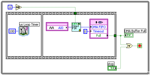

同样的指导方针应用于任意输入信号。例如,假设您在使用一个由数字滤波器设计工具包创建的模拟滤波器IP子VI,模拟数值应当自该滤波器子VI外部采集,然后传递给IP代码模块。
图2:使用一个模拟滤波器IP子VI(直接FIR)。模拟数值在主VI采集并传递给滤波器IP。
独立于I/O资源的IP代码模块的开发,使其使用更为方便和灵活,并支持将其多次集成到一项应用,而不必定制该IP代码模块的每个实例。

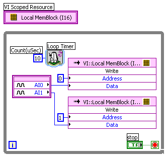

在LabVIEW FPGA 8.20中,每个存储器读函数和存储器写函数引用一个特定的存储块(地址空间),典型情况下,它在LabVIEW项目中作为一项资源被创建。由于这些存储块在项目中被定义,因此,如果您将一个IP代码模块VI加载至一项新应用,它们不会自动转递给新的项目。为此,您可以在VI中定义一个存储块作为VI-Scoped存储配置,而不是LabVIEW项目。这一VI-Scoped存储块可以在IP中创建并使用;对于任一使用该IP的新应用,它将被自动创建。
图3:使用LabVIEW FPGA 8.20 VI scoped指定存储块

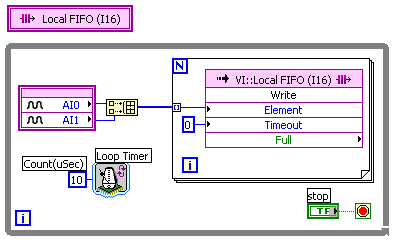

相似地,使用块存储器来缓存数据的LabVIEW FPGA FIFO函数,是基于一个在LabVIEW项目中创建的FIFO资源。在LabVIEW FPGA 8.0中,如果您决定使用一个IP代码模块中的FIFO,该IP的用户需要在应用项目中手动创建相关的FIFO资源。为免除对IP代码模块用户的这一额外需求,我们建议对于LabVIEW FPGA 8.0中的任何IP代码模块避免使用FIFO。
在LabVIEW 8.20中,您可以选择创建一个VI-Scoped FIFO配置以一个VI专用FIFO存储块。这一操作与指定VI-Scoped存储块的方式相同。
图4:使用LabVIEW FPGA 8.20 VI范围指定FIFO

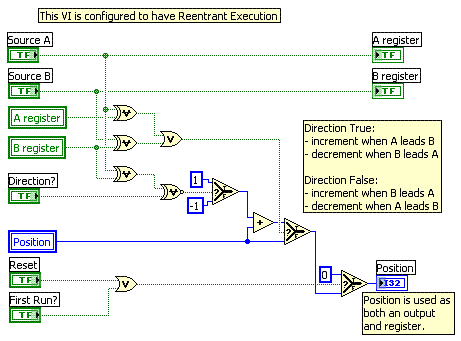

为使IP模块能够自由运用于LabVIEW FPGA应用中,该代码模块不应对主应用的定时产生明显影响。例如,在处理来自一个积分编码器的一对数字输入信号时,解码位置信息的代码模块不应当显著延迟调用它的应用程序。这就意味着,该IP代码模块子VI应当快速、高效地执行其操作。在大多数情况下,这要求子VI中不应存在任何循环结构。而且,子VI也不应使用任何等待或其他延迟代码运行的定时函数。如若定时或循环功能需要作为主应用的一部分,那么应当在调用它的VI中实现这些功能。下面的框图展示了一个积分解码器的实现。该范例使用局部变量存储IP代码模块一次调用以及下一次调用(其详细描述见下段)的状态信息。
图5:一个积分解码器IP代码模块范例

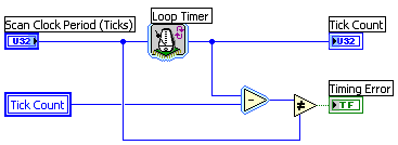

使IP代码模块定时独立于调用者的指导方针,存在一个例外:如果该IP代码模块目的在于为其调用应用提供定时功能。此类IP代码模块的例子便是一个数据采集扫描时钟例程。下面的框图展示了一个简单的IP代码模块,它实现了一个具有附加功能特性的扫描时钟,附加功能就是验证调用的应用程序是否能够满足指定的定时。这一增强的扫描时钟可以快捷运用于多个不同的应用中。在此例中,IP代码模块的操作与定时依赖性应当以文档的形式详细描述,以便该IP的用户了解其应用的定时行为将受到怎样的影响。
图6:一个扫描时钟IP代码模块范例

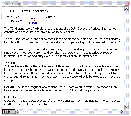

作为实现的一部分,每个将为其他开发人员使用的子VI都应当包含有LabVIEW上下文帮助。当帮助窗口打开并且鼠标光标悬浮于子VI上方时,该上下文帮助将显示在LabVIEW中。该文档应当包含关于VI操作/功能的一个基本描述,以及关于每个输入输出参数的基本描述。还应当注意任何其他关于子VI的编程限制或约束,如在单周期定时循环中的使用或块存储的利用率。关于VI及其参数的更详细描述应当包含在一个单独的用户或参考手册文档中。
图7:PWM发生器IP的上下文帮助范例

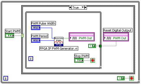

一旦完成了IP代码模块的基本实现,测试与范例构造就成了开发过程中的下一个逻辑步骤。测试将确保该IP代码模块在各种不同的应用中完成预期的操作。IP代码模块的测试应当仔细进行,覆盖不同的输入值和不同的编程场景,而不是仅仅覆盖最初所考虑的内容。对于每个IP,应当完成多个实例的测试以及在不同编程结构中的使用。
最终的IP代码模块应当包括一些基本范例和可能更高级的范例,以阐述该代码模块如何在应用中使用。通常,对于围绕某个特定的IP的一项应用,这些范例将成为工作的起点。
图8:展示PWM发生器IP的使用方法的VI范例
