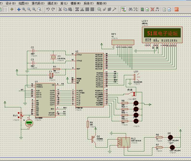

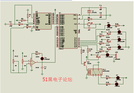

基于单片机的防酒后驾驶控制系统的仿真图:
课题任务的内容和要求
(1)  学习气体测量传感器的原理和使用,并完成数据采集、调理电路的设计;
(2)  学习单片机系统的设计及编程,完成系统整体设计;
(3)  通过不同颜色显示灯及触发措施,对应三种酒精含量范围(醉酒状态、少量饮酒状态、正常状态),;
(4)  测量结果动态显示。

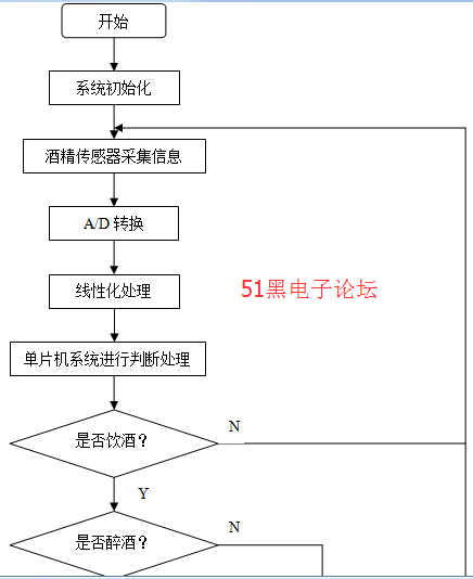

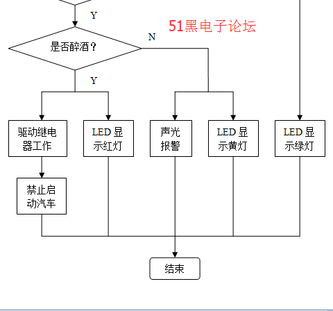

酒精传感器采集酒精浓度信息,将其转化为变化的电压信号。电压信号经过处理后通过A/D转换电路实现对信号的模数转换,然后送至单片机系统进行逻辑判断处理。如果驾驶员未饮酒,LED显示绿灯,汽车正常启动;如果驾驶员处于少量饮酒状态,LED显示黄灯,且会发出声光报警;如果驾驶员处于醉酒状态时,LED显示红灯,且会控制继电器动作,自动切断汽车启动系统电源,从而使汽车无法启动,有效的防止驾驶员酒后驾车。
流程图:

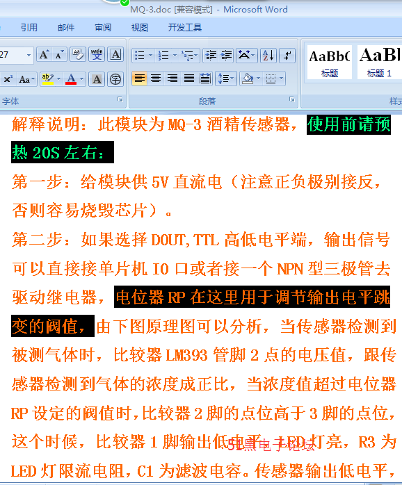

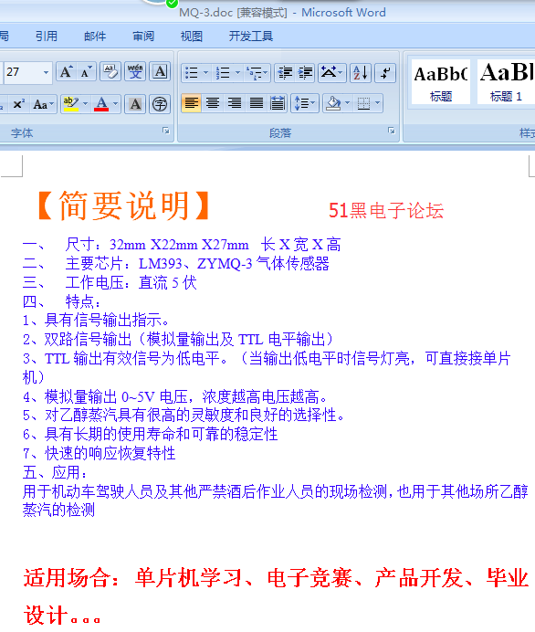

MQ-3模块的资料:
