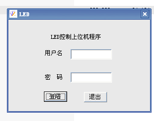

PC机通过上层软件控制单片机LED的亮灭或者控制LED的闪烁及闪烁时间,上层软件用户名密码均为admin 注意PROTEUS串口仿真需要配合虚拟串口软件才能工作
上位机(包含源码)软件说明:
发送数据解析
字节1、2:0x55 0xaa 数据是否正确判断标志
字节3:
           0x01 ------单个LED控制手动控制
           0x02 ------单个LED控制自动闪烁
字节4
    此字节从低位到高位依次控制LED0-LED7,例如0x01表示手动点亮LED0或者LED0自动闪烁;0x28表示手动点    亮LED3、LED5或者LED3、LED5自动闪烁
字节5、6:表示闪烁时间(6高8位 5低8位)    取值范围0-5000
