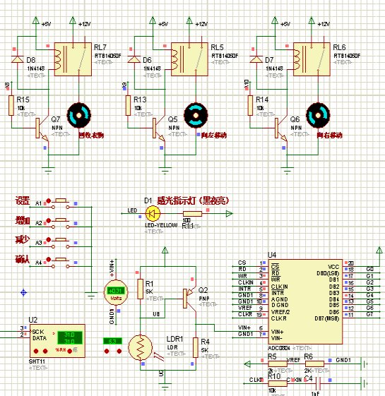

在Proteus中通过模拟温湿度,外接温湿度值,将模拟到的数据进行采集与A/D转换,显示到LCD液晶并控制后级电路进行反馈,完成晾衣架的功能。
仿真原理图如下
智能晾衣架

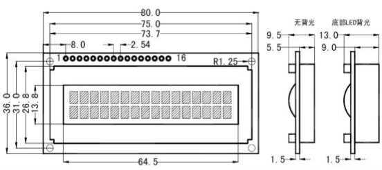

上下两行能够分别显示16个字符,不具备汉字现实的能力,这点上不如12864,但完成设计的时候能够带来更稳定的显示,较强的抗干扰能力。实际硬件分为有无背光源,带背光的厚度稍微大点,会有更好的显示效果且调节背光源之间的滑变能够显示效果。常用的有16个管脚,分为电源区、指令控制区、数据区、背光区。实际外观尺寸见下图:
图:3.2.1 LDC液晶尺寸图
可以看到上图中有两行显示区域,左上角有1-16个外围引脚可以用,用来驱动屏幕显示想要的数据与字符,先简单说下管脚分布和功能:1管脚与2管脚用来接工作电源;3管脚通过VCC与分压电阻控制屏幕的对比度且会随着电压的变化而增加减少,对比度过高会出现阴影不清晰等现象,因此需要条调节合适的对比度以满足正常显示,可以外接10K电阻进行调整;4管脚RS控制端用来告诉模块当前是发送/读写数据还是指令,在实际现实过程中参与控制时序,高的电平信号控制数据控制寄存器、低电平信号控制指令寄存器;5管脚为W/R读写控制端,与4管脚结合起来可以实现数据/命令&读/写功能;6管脚作为EN使能控制端用来控制液晶的工作状态;7管脚到14管脚为数据线,用来读写数据;15与16管脚控制背光,根据实际情况考虑是否需要接入电路中。

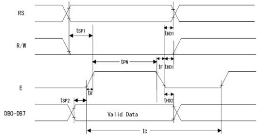

对控制端口有一定的了解后,还需要掌握读写时序图从而根据时序去设计软件驱动,这里以写数据时序图为例子说下原理过程:
图3.2.2 写数据时序
上图中RS决定当前是要启用命令寄存器还是数据寄存器,写数据的过程中RS要保持高电平信号,写命令的过程要保持低电平信号。当往液晶上写字符的时候,首先要将RS拉低,R/W保持低电频信号,随后有个上升沿将RS拉成高电位,也就是上图RS对应的第二条信号线。图中tsp_x、tR、tHD_x等间距在设计过程中都可以采用延时实现时序同步。我们可以看到valid data是有效地数据段,只有当RS = 1、R/W = 0、DB0-DB7发送数据、EN使能等状态都满足的时候才能实现数据从I/O写入到液晶。这种时序图在液晶操作与与不同工控领域的传感器数据采集中经常会用到,因此软件设计过程中要严格遵守时序从而获得准确有效地数据值。关于读写命令及读写数据的操作时序就不一一说明了,在下表中根据逻辑时序已经归出控制区域I/O的工作状态,方便开发使用。

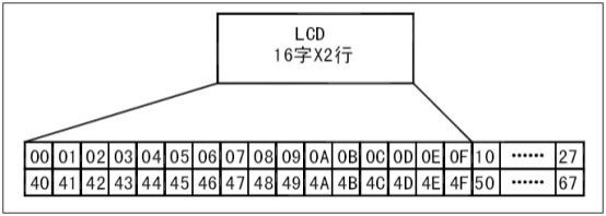

上面也有提到16个显示区域,它们也是有对应的基带地址,要在固定的地址上显示字符就需要发送对应的地址指令,第一行地址起始地址为0x00,第二行起始地址为0x40,后续的地址参考图3.2.3。设计时如果没有用到屏幕滚动的话可以不考虑虚拟地址。也就是说从0x10以后到0x27以及0x50到0x67需要开启其滚动显示才能显示出该地址空间上的数据。
关于常见的操作指令可以参考手册中的指令集部分,
图3.2.3地址映射

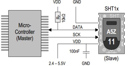

3.3SHT11温湿度
对于外界环境的一些非线性参数,需要使用传感器将时变环境参数转换成时变模拟信号,经过预处理后由单片机把模拟信号转化成能够识别的数字信号。对于外界环境的温湿度参数获常用到的测量原件有DHT_x系列与SHT_x系列等测量原件。DHT11在控制领域有着广泛的应用,此外对于高精度的测量仪器仪表设备中SHT11也有着广泛的应用。这两款芯片本质上的区别在于内部采样部分,DHT11的核心部件采用的是湿敏电阻原件,准确度与稳定性相对来讲比较差;SHT11内部采用的湿敏电容元器件,抗扰能力强,准确度高,当然成本上会比DHT11高点,这里设计的时候我们选用SHT11电容性原件进行采样与分析处理。另外一点SHT11的接口上与DHT11也有些许差异,同门内部通信需要遵守各自的协议。详细的管脚图及与控制元件的接线见图3.3.1。
图:3.3.1 SHT11使用原理图
上述原件预留了四个I/O接口,实际上该芯片有8个管脚且NC全部都接空,除了电源接口提供0-5V的工作电压之外还有串行数据通信接口SCK与DATA。我们采样的数据就需要通过IIC协议传送到8位单片机上,为了避免传送过程中带来的干扰需要在VDD与GND之间加上去耦滤波电容。

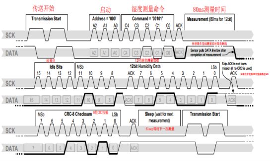

在采集数据周期内同样要遵守采样时序电路,前面已经以1602写数据为例说明。此外需要知道在启动传感器后如何发送指令集选择自己要得到数据,启动传输时序缓释通过SCK、DATA数据端口控制。SCK由高电频到低电频再到高电平的反转过程中农DATA同时出现高变低再变高的过程,下图为启动时序图:
图:3.3.2SHT11启动时序
常用的获取参数的指令有:温度测量0x03、湿度测量0x50、读状态寄存器0x07、写状态寄存器0x06、软复位0x1E等。当我们要完成温湿度是测量的时候,需要发布测试命令0x05标识RH当前湿度值,0x03表示当前温度值。当指令发送完成以后会有20ms~320ms的等待时间,分别对应不同位数的的采样单元,常见的有8位12位和14位,位数越大精度越高同时处理时间也要变长,等待数据测量完成以后会有“数据妥备”信号,紧接着进行2个字节的测量数据和一个字节的CRC校验确定数据没有发生错误以后才能够将这组数据打包发送;在收到CRC的校验完成以后,表明通讯完成,如果不进行CRC-8校验的能在测量到LSB之后保持高电位的ACK能够终止通讯且SHT1x会自动进入到睡眠模式。详细的查看完整的测量时序见图3.3.3。
图:3.3.3 SHT11采样时序

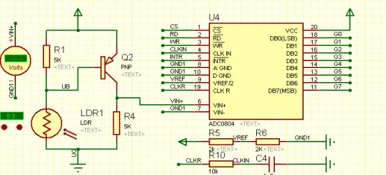

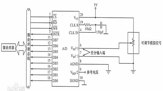

晾衣架的设计要符合日常使用习惯,实现室外环境,温湿度的监控与感光值得检测,这部分的用到LDR光敏电阻,常见的楼房中楼道的声控光控灯中就有光敏电阻,常见的光敏电阻会随着光照的增强电阻值会变小。为了直观的看到光敏值变化我们可以通过ADC0804模数转换芯片将动态变化的电位差转换成直观的数字信号,需要了解到的是0804的采样电压是0-5V,8位的分辨率映射到256,根据0-5V的采样电势差映射到0-256区间,换算成百分比显示出来。关于ADC0804的管脚说明这里不再赘述,详细参考使用手册。图3.4.1是光敏电阻与三极管构成的光感度检测电路,图3.4.2是ADC0804引脚说明。
图:3.4.1 感光度测试电路
图:3.4.2 ADC0804引脚分布

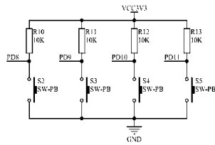

设置了独立按键用于控制显示模式和增益控制方式,系统按键事件的触发条件可以是外部触发,也可以软件去抖动检测IO高低电平变化。这里为了节省资源开销,采用按键去抖动,监测电平反转情况确定按键是否被按下。按键部分的原理图如下:
图一  按键电路                        图二  按键抖动
硬件部分的结构通过外接3.3正电压,流经10K上拉电阻后接开关接回GND。电路很简单,上拉电阻正常情况下往IO口输入的电平为高电平,默认拉高电位。按键按下的时候会有按键抖动随后电位编程低电平,按键松开的过程亦如此,随后回复高电平。机械按键的接触点抖动会对IO口监测电频带来干扰,通过软件延时去抖动可以合理的判断案件的工作状态。实际抖动过程状态见下上面图二。按键再按下的时候会有连续按下模式和单次按下模式,这里通过软件按位取反设置连续模式还是单次模式,具体实现方法见附件代码。
设计中要求具备初始值设定,对于温湿度的上下限有合适的设置范围,检测当前的温湿度实时变化与EEPROM中预存值进行比较,从而驱动电机进行角度与高低调整。按键一方面参与了模式控制另一方面人机交互提供了良好的体验,结合EEPROM将数据保存下来,避免了掉电之后的数据丢失。由于单片机I/O带负载能有限,所以要驱动电机转动还用到了继电器控制电路。下图是电机驱动控制电路:
图:3.5.1 电机驱动单元

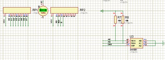

经过上述硬件单元以及软件流程设计,整个流程中用到了单片机,SHT11温湿度采集及ADC0804模数转光感值,通过读写24C02记录与装载值,实时数据与设定值进行匹配,整个系统具有实时反馈,在proteus7中进行了仿真部分仿真原理图如下:
图中通过两片52单片机的原因是由于1602、单机控制、SHT11、独立按键等外设占用了太多I/O,由于需要给ADC0804提供正常的工作时序,所以这里直接选择了两片52单片机,实际上可以通过74HC573等锁存芯片进行I/O分配与拓展,相比较而言效果会好点,这里采用两片也能够很好地满足设计要求。

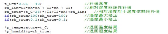

5.2结果误差分析、
通过上表测量数据发现模拟过程中的温湿度实测值与模拟设定值有0.2-0.3的实际误差,经分查阅手册发现SHT11在测量过程中会有±3%的测量误差,出现上诉情况属于正常现象,当然为更加直观看到数据,可以在软件里面增加误差值,在显示到液晶之前对数据提前进行预处理,减去相对误差值从而让结果显示出来更加精确。解决方案办法在软件中进行了处理,见下图:
