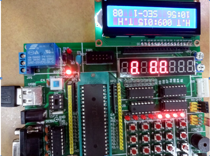

这是我以前做的51单片机篮球计分器设计,
花了一个星期时间,
附件里面包括源代码;PCB原理图,
和proteus的仿真文件以及课程设计的相关文档,
都是自己原创的,大家多多指教
制作出来的篮球计分器实物图如下:

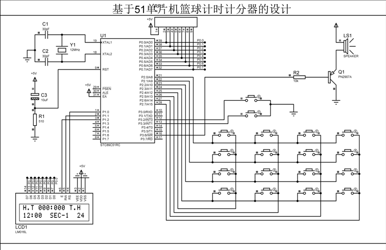

电路原理图如下:

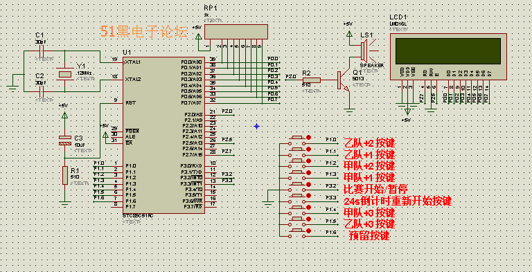

篮球计分器仿真原理图如下

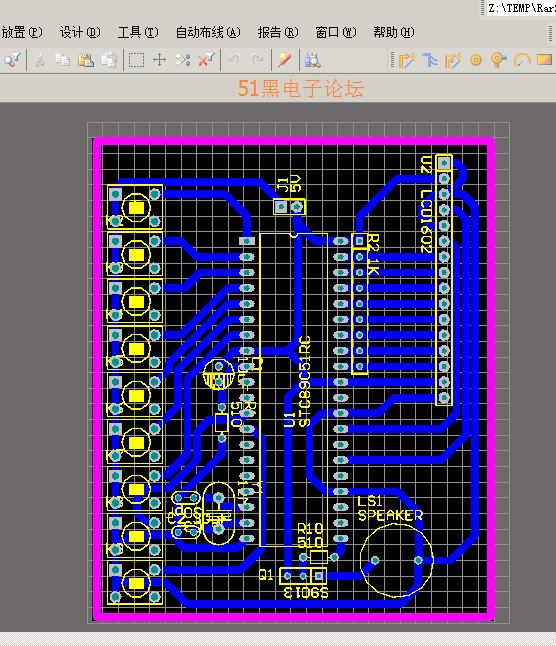

Altium Designer画的篮球计分器原理图和PCB图如下:
