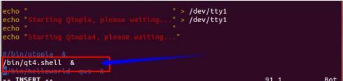

如下图,打开“etc/init.d/rcS”文件,将最后一行修改为“/bin/qt4_shell &”,这样
在开机之后系统会运行 qt4.shell 程序。修改完成之后,保存退出。

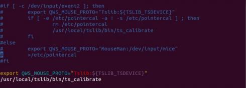

然后打开“bin/qt4.shell”文件,如下图所示。
代码“export TSLIB_ROOT=/usr/local/tslib”等调用了触摸和鼠标驱动。
代码“export QTDIR=/opt/qt-4.7.1/”调用了 QtE 的库。
如下图所示,这一段关于鼠标的驱动已经被注释掉了。
将上图中与触摸鼠标相关代码修改为下面的代码。

上面代码第一行,有“!”则支持鼠标;触摸应该不能正常使用。
如果去掉“!”则支持触摸。需要先校准,使用上面这段代码只用校准一次即可,不用每
次都校验。
另外如果用户在第一次校准的时候,没有依次点击“十字框”,则触摸文件可能有问题,
那么可以参考 7.3.3 小节,删除掉“/etc/point*”文件,重启开发板再次校准。
修改这段代码之后,最好删除一下“/etc/point*”文件。例如,如果用户刚开始使用的
是触摸,然后改成鼠标控制,因为已经存在“/etc/point*”文件,所以会让人感觉鼠标可以
使用,触摸能够使用但是有问题,这个时候删除“/etc/point*”文件重启即可。

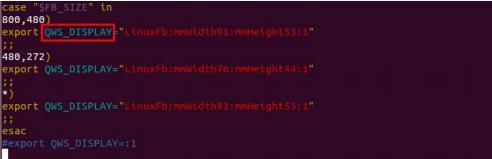

如下图所示,接着找到控制字体的参数。
如上图,将下面三行删除,避免字体太大导致显示不正常。
export QWS_DISPLAY="LinuxFb:mmWidth91:mmHeight53:1"
如下图所示,进入最后一行,红色框默认会启动 QtE 自带的例程,这里修改为
“./bin/helloworld -qws”,红色框中的代码记得注释或者删除。
