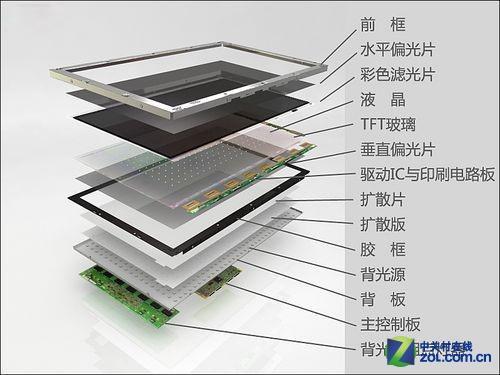

大家在生活中可以说是离不开显示产品的,尤其是显示器,无论是办公还是娱乐都会有它的介入。那么,显示器是如何工作,其每部结构是怎么样的,其工作原理如何。今天我们就为大家一一揭秘。首先,还是要对其显示器工作原理进行一下了解,以便大家会好的了把握拆解的过程。液晶的成像原理可以简单的理解为,通过施加电压刺激液晶分子偏转产生点、线、面的图像,液晶分子便如闸门般地阻隔 LED 背光源发出光线的通过率,进而将光线投射在不同颜色的彩色滤光片中形成图像。

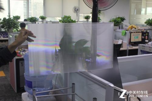

液晶显示器的液晶面板内部构造,同时也会为大家再次展示 LED 背光源的样貌。液晶面板通常由液晶分子层、滤光膜和背光源等几大部分组成,下面我们就将三者分开。

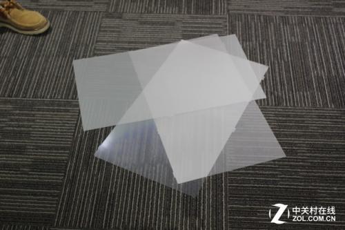

上面图片中为大家展示的就是液晶面板中,液晶分子层下方和金属背板之间的构造。它们分别为反光板、折射板,还有三层的滤光膜。反光板的作用就是将光线反射回去,减少光线的损失。折射板的作用就是将光线在它的内部进行反射和折射,均匀的分布在整个屏幕中。滤光膜的作用就是除去某种波长的光线,三层的滤光膜均有自己的作用。

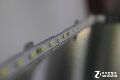

LED 背光源除了发光等外,与之配备的还有一层透明的滤光层和白色的反光板。其中滤光层上很多类似颗粒的东西,其目的是通过折射和反射,让背光能够更加均匀;而反光板则能够增加 LED 背光源光线的亮度。LED 背光搭配上反光板、折射板和滤光膜,光源就可以比较均匀分布在整个屏幕中,而目前很少有条形设计的 LED 背光源的光线能够达到十分均匀分布在整个屏幕,因此很多高端显示器或者专业级显示器采用了点阵式的 LED 背光源设计。
