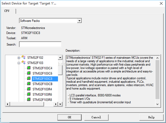

3.创建工程:打开Keil uVision5,选Project->New uVision Project…创建工程,取名为Template并选择工程目录的USER目录保存;在弹出的设备选择页面中选择相应的设备型号,例如STM32F103C8,选择ok.

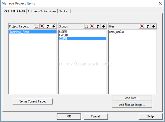

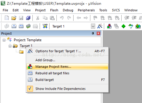

 4.添加文件:这步主要是将步骤2中准备的文件添加到工程中。在Project视图中右键Target1选择Manage Project Items…出现工程文件管理界面。
图5

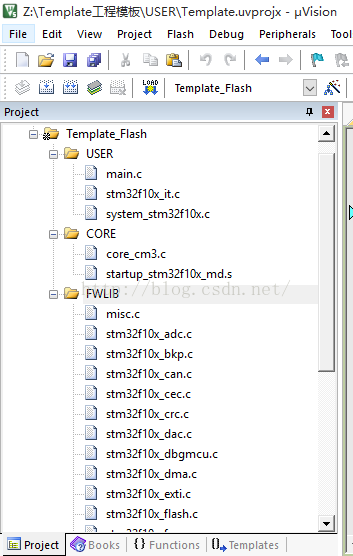

如图5右,在Project Targets中添加Template_Flash,在Groups下新建USER,FWLIB,CORE,并在每个分组中添加步骤2中工程目录对应文件夹下的所有.c和.s文件,单击ok完成。
结果如图6:
图6

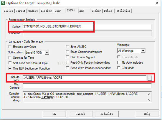

(3)C/C++标签:preprocessor Symbols的define中填入定义:STM32F10X_XD,USE_STDPERIPH_DRIVER;在Include Paths中添加在该工程目录中所有包含.h文件的目录路径。  注意!!!其中:STM32F10X_XD由芯片容量决定,小容量,中容量,大容量Flash(参见步骤2)的芯片分别应写成:STM32F10X_LD,STM32F10X_MD,STM32F10X_HD。

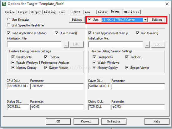

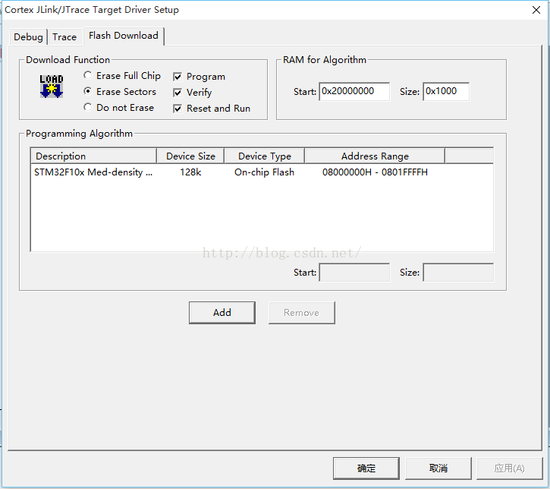

(4)BEBUG和Utilities标签:a如果要用仿真器调试和下载需在右侧选择相应的仿真器,并单击settings出现的设置页面选择Flash Download设置如图所示,勾选Reset and Run(若正确选择器件型号,flash编程算法和RAM地址都无需再配置),Utilities标签下Settings同理;b.软件仿真则勾选左侧的Use Simulator即可。

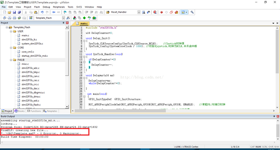

最后单击Build(F7)按钮成功编译

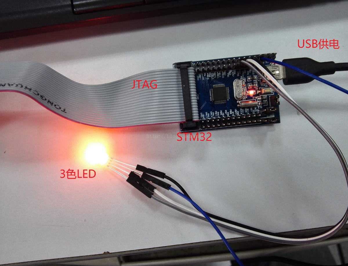

三、下载运行或调试
创建工程并编译通过后,即可进行下载测试,将Jlink链接到PC并安装完驱动,另外一端连接到STM32F103C8开发板JTAG接口并供电;单击Keil mdk软件的Download按钮即可下载程序,还可点击Debug按钮进行单步调试。(STM32芯片的BOOT引脚都要接地)
