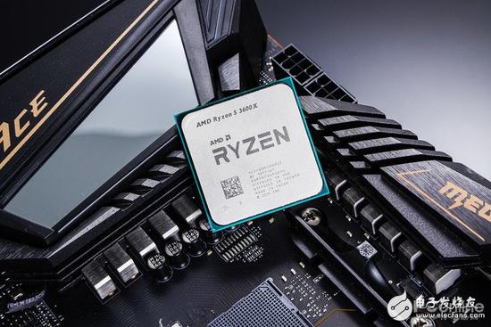

Ryzen 5 3600X处理器为6核心12线程规格,基础频率3.8GHz,单核BOOST频率可到达4.4GHz。为了弥补“胶水DIE”带来的内存延迟问题,Zen2全系配备了超大L3缓存,Ryzen 5 3600X的三缓高达32MB,比Ryzen 5 2600X要多一倍。
TDP为95W,比Ryzen 7 3700X还要高30W,但自带的Wraith Spire散热器可完全镇住它。(不开PBO)

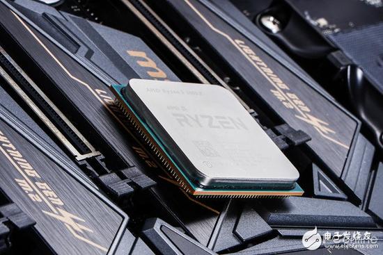

待测处理器:Ryzen 5 3600X
本次测试的主角当然就是Ryzen 5 3600X了,与之搭配的主板我们选用了微星的次旗舰:MEG X570 ACE黑金战神板。主板BIOS已经更新至最新微码为1.0.0.3 ABBA版本,据说是目前优化最好的版本。
微星主板对内存的超频学问研究颇深,多次内存超频世界纪录也是搭配微星主板超出来的,这款MEG X570 ACE属于MEG高端游戏主板系列中的次旗舰型号,用料方面已经不用担心喂不饱我们的Ryzen 5 3600X,搭配上这次使用的芝奇高频内存,就不用担心主板与内存会影响CPU性能发挥了。

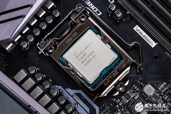

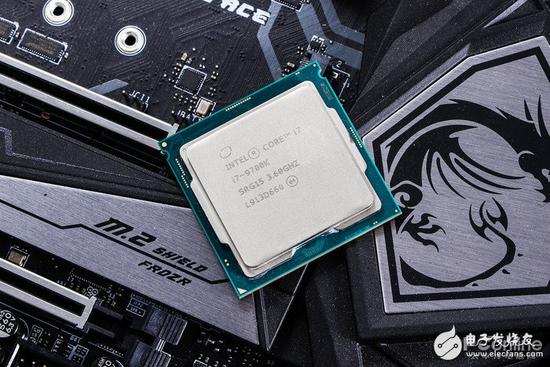

待测处理器:i7-9700K

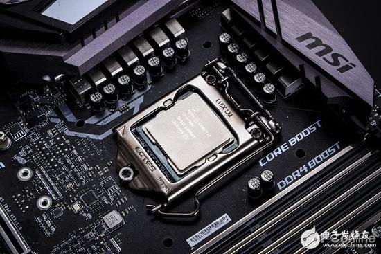

Z390主板代表:微星MEG Z390 ACE

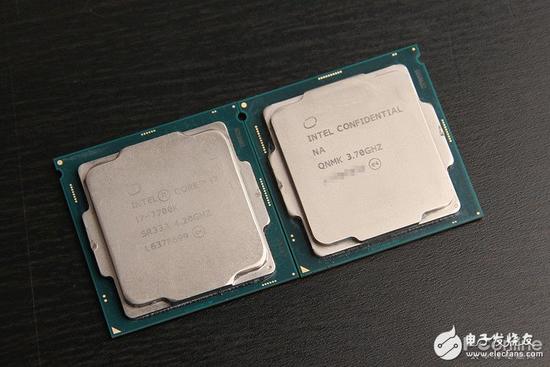

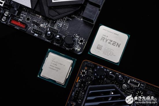

对面Intel阵营我们使用了i7-9700K与i7-8700K作为对比处理器,虽然AMD官方是将Ryzen 5 3600X对标i5-9600K,但通过上次三代锐龙的首测结果可以知道Ryzen 7 3700X的综合性能已经可以比肩i9-9900K,那两个阵营均往下数一个档次,理论上就是Ryzen 5 3600X对比i7-9700K了。
另外我们也加入了同为6核12线程的i7-8700K对比,虽然是第八代酷睿的产品,但好歹与第九代一样基于英特尔万年不变的14nm++++++++++工艺,还是有一定的代表性,它可以用来对比同核心/线程规格下谁更加强。

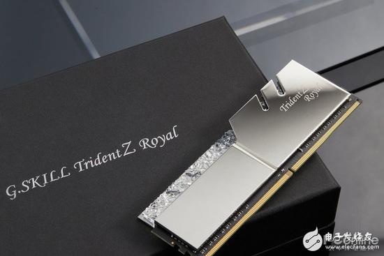

内存使用了知名厂商芝奇的皇家戟 8Gx2套条,采用了三星B-DIE颗粒,3600MHz与C16时序的规格已经是消费级比较高端的了,能很好配合完成测试。

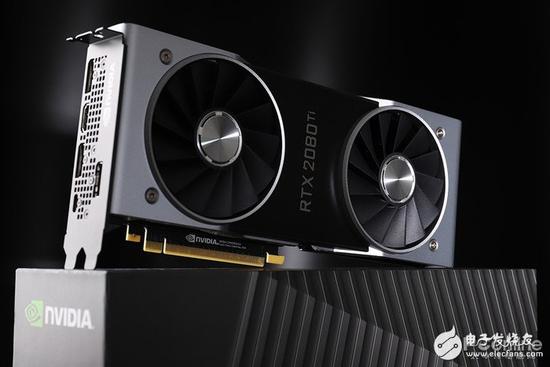

显卡选用了公认的消费级游戏卡皇RTX 2080 TI,在游戏测试项目方面将显卡的影响降到最低,确保不会是瓶颈,最大限度反映出CPU的能力。

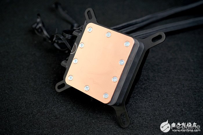

高端水冷:超频三 偃月360散热器
而本次测试的硬件平台用来压制待测的所有处理器已经绰绰有余,打开所有“墙”后不会出现降频的现象,可以很好反映出数款处理器的默频所有性能。

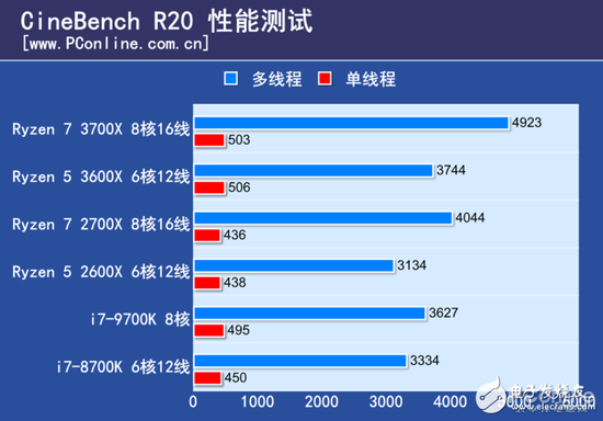

理论性能测试▼
理论性能测试小结:可以很直观的看到,前两项测试中Ryzen 5 3600X的多核得分与i7-9700K是非常接近的。CPU-Z单核得分中,Ryzen 5 3600X比i7-9700K要弱7%,来到R20中则是3600X要强2%,3600X在新测试软件中的表现更好。
对比i7-8700K的话,无论是单核还是多核性能,Ryzen 5 3600X已经是全胜i7-8700K了。

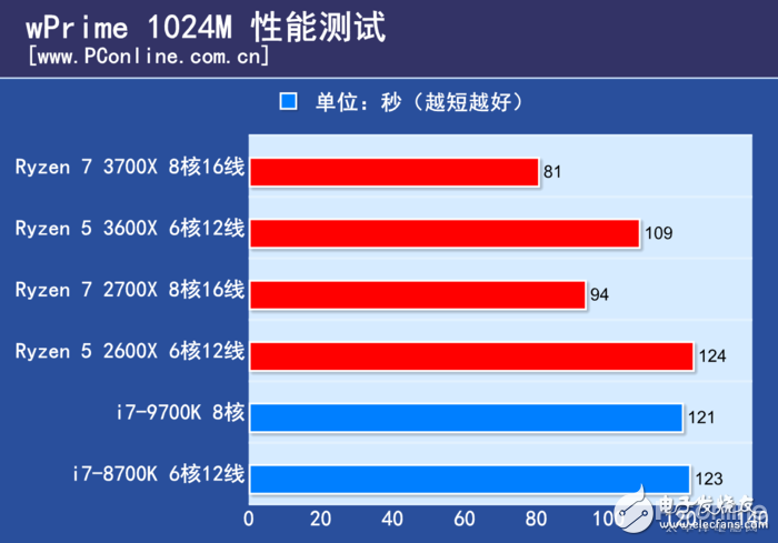

wPrime 1024M中,Ryzen 5 3600X也成功打败了两款英特尔处理器。

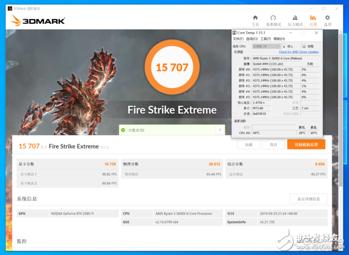

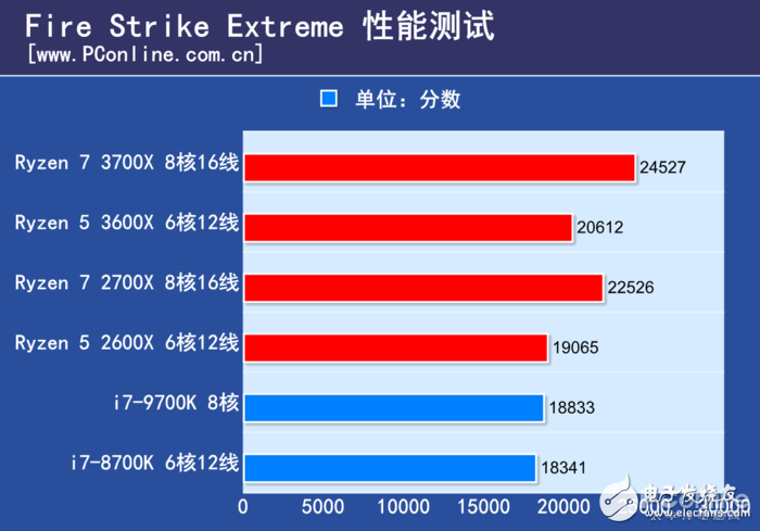

3DMark FSE物理得分▼
3DMark的测试绝大部分项目结束后都会带有一个CPU物理计算跑分,这次我们选择了Fire Strike Extreme进行这部分测试,选择它是因为Fire Strike Extreme运行在2K分辨率下,既能考验CPU的计算能力,也能贴合日常使用场景。测试中只取CPU物理分数。
多线程的优势在Fire Strike Extreme中体现了出来,6核12线规格的Ryzen 5 3600X战胜了8核8线的i7-9700K,甚至连上一代的Ryzen 5 2600X都能与两款英特尔处理器的成绩持平,要知道在之前的首测中Ryzen 5 2600X是比不过i7-9700K的,看来AMD的这几波BIOS更新确实给力,多线程发挥更稳定了。

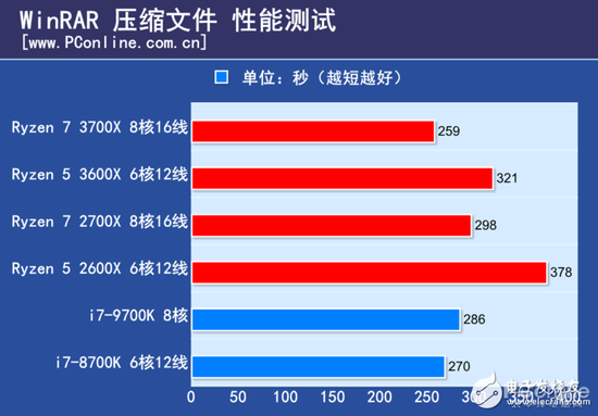

压缩文件性能测试▼

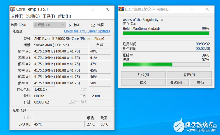

WinRAR几乎是每个用过电脑的人都会使用过的软件,处理器性能越强,压缩文件时间越短。我们选择了《奇点灰烬》游戏文件夹进行压缩测试,大小为15GB,记录耗时并对比。
WinRAR软件在压缩时并不能吃满所有CPU,这也让这项测试变得更加考验CPU的单核性能。
6核12线程的Ryzen 5 3600X并没有占到便宜,反倒是指令集更成熟,单核性能更强的英特尔处理器在这里占到了优势,两款英特尔处理器的压缩速度比Ryzen 5 3600X与Ryzen 7 2700X都要快。Ryzen 7 3700X凭着8核16线规格与强劲的单核性能在6款测试处理器中拔得头筹。

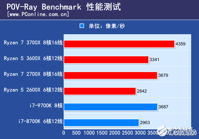

POV-Ray的跑分比较简单粗暴,每秒渲染像素越多性能越强。8核16线的Ryzen 7 3700X毫无悬念胜出,Ryzen 5 3600X夹在i7-8700K与i7-9700K之间,而Ryzen 5 2600X能与i7-8700K持平,成绩比较喜人。

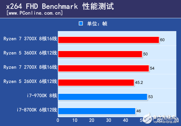

X264 FHD Benchmark中,Ryzen 5 3600X又夹在了i7-8700K与i7-9700K之间,Ryzen 5 2600X垫底。

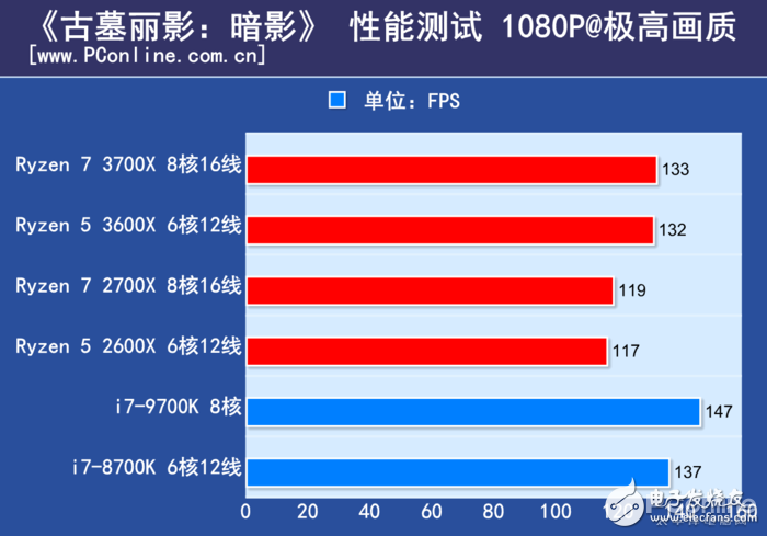

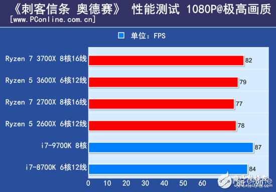

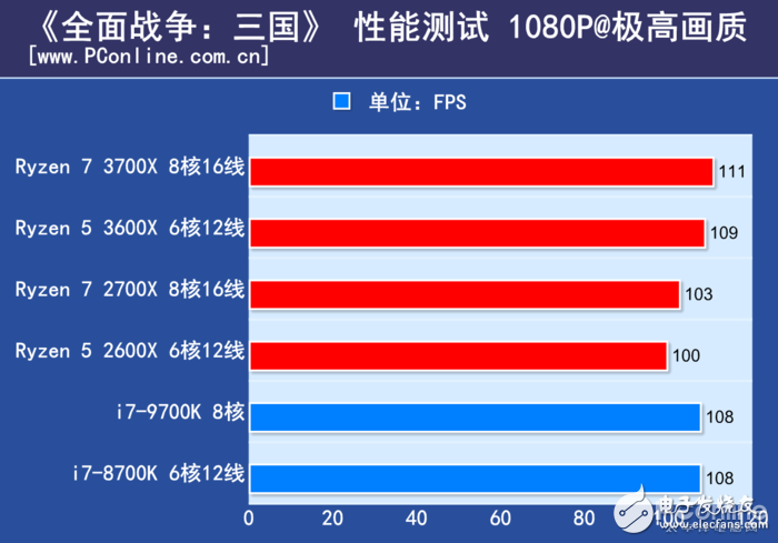

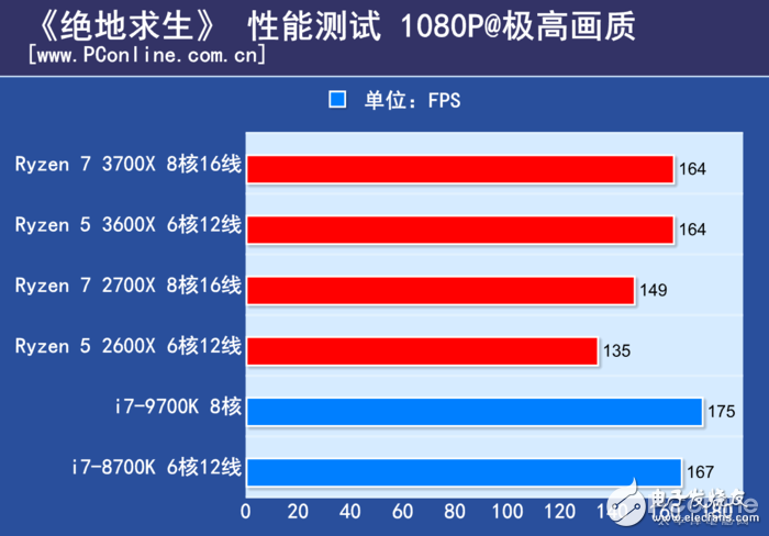

游戏性能测试我们选取了平时测试比较常用的几款游戏,分辨率设置成1080P,画质全极高。不选择2K与4K分辨率的原因是在2K与4K分辨率下游戏的瓶颈就在显卡上了,无法测试到CPU的真实性能,选择1080P分辨率能比较好地对比出CPU的游戏性能差别。
游戏性能测试小结:游戏方面就一直都是英特尔的强项了,在四款游戏中,英特尔的两款处理器都有非常优秀的表现,但在《全面战争:三国》中,应该是游戏自身更新优化过的原因,AMD与英特尔的处理器比之前测试的成绩要好很多,其中AMD尤为明显,比之前平均高了快20帧,并且在这款游戏中Ryzen 5 3600X已经跟两款英特尔处理器打平手了。未来这样的多线程优化游戏只会越来越多,多线程的优势一定会逐渐体现。
由于这一代锐龙的单核性能提升,在玩游戏时的体验与英特尔处理器的差距其实已经不算太大了。都在百分之几,说多不多。

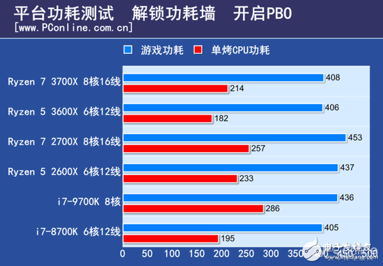

烤机与游戏平台总功耗测试▼
由于无法单独测试某个硬件的功耗,所以下面记录的都是整机的功耗,游戏满载选择的是《古墓丽影:暗影》Benchmark过程中的整机功耗峰值,CPU满载则是Prime 95运行FPU烤机测试,显卡空载。
三代锐龙的功耗控制真的是非常出色,满载烤机的Ryzen 5 3600X功耗比同为6核12线的i7-8700K还要低10W左右,比最新一代的i7-9700K则要低上100W,考虑上它的性能表现,Ryzen 5 3600X的能耗比确实很棒。对比于上代的Ryzen 5 2600X,功耗也有大幅度的降低。

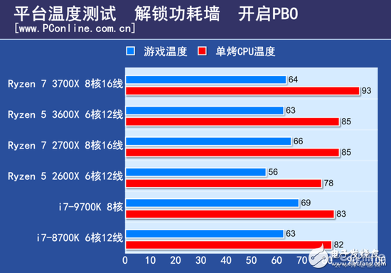

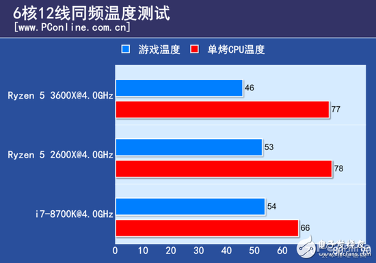

满载烤机温度,除了性能最厉害的Ryzen 7 3700X与垫底的Ryzen 5 2600X之外,四款处理器的满载温度都差不多,英特尔赢了一点。
游戏温度,这四款处理器的温度也都差不多,i7-9700K稍高,准备触及到70°C的关口了。
温度与功耗小结:整理下来,Ryzen 5 3600X的温度与功耗表现都非常不错,处于这里6款处理器的中上水平。在360水冷的压制下,游戏温度只有63°C,烤机20分钟温度达到了85°C。

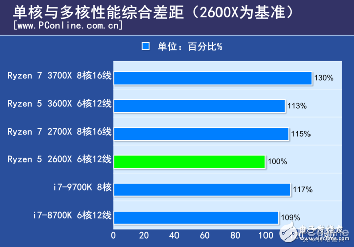

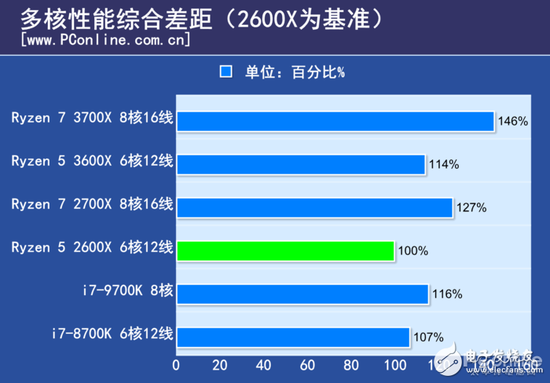

但分开来考虑多核与单核的差距,又会是另外一个结果了:
这里将多核心多线程影响较大的项目拉了出来做了个整合对比,因为有些应用吃的是多线程能力,有些吃的则是物理核心能力,有时候12线程的Ryzen 5 3600X占优,有时8物理核心的i7-9700K又会吃香,具体还是要看应用偏向于哪个方面。
最后总结出来的结果就是Ryzen 5 3600X与i7-9700K多核心多线程差距差不多。

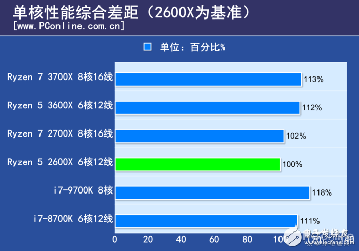

而单看单核性能差距的话,就是英特尔的拿手好戏现场了,挤牙膏挤出来的i7-9700K单核性能比Ryzen 5 3600X要强5%,这幅度说大也不太大,说小也不是那么小。英特尔单核性能属实厉害,但再这样几乎原地踏步的话就要给AMD后来追上了。

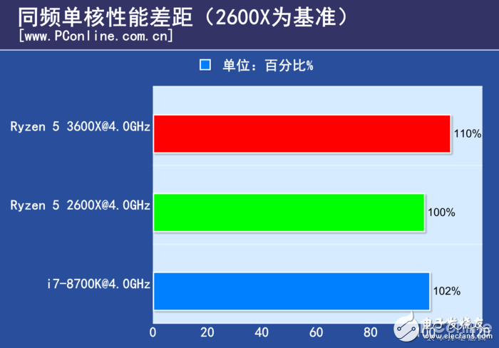

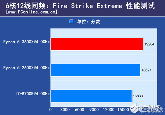

来到大家喜闻乐见的同核心规格同频性能测试现场,我们将手上的三块同为6核12线程的处理器做了个简单的同频测试,设置如下:
Intel睿频关闭,AMD核心加速关闭,PBO关闭,手动锁定40倍频,即4GHz,电压Auto,其他硬件设置不变。
同频理论性能测试▼
同频3DMark FSE物理得分▼
同频的测试情况下,性能减少幅度最少的应该就是Ryzen 5 2600X了,在不锁4GHz的情况下,它全核BOOST频率就在4.025GHz左右徘徊,所以锁4GHz对它的影响不大。
其余两款处理器锁频4GHz后都有比较大的性能下降(因为默频是高于4GHz的),其中i7-8700K尤为明显,默认情况下,它能睿频至4.3GHz,单核甚至能飞到4.7GHz,一锁4GHz立刻就“掉智商”了,单核性能优势荡然无存。
三项测试中,Ryzen 5 3600X的性能对比默频虽然有所下降,但依然完胜其它两款处理器,Zen2的IPC性能提升确实不能小看。

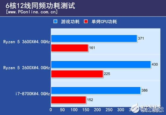

功耗与温度测试▼
频率大幅下降的i7-8700K,温度也比默频降了非常多,满载烤机只有66°C。功耗也大幅下降,比AMD都要低。
锁4GHz的两款AMD处理器因为全核频率跟默频差不多,温度也没降多少,都比较接近80°C。功耗和默频的情况差不多。

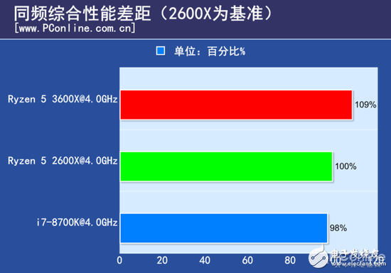

同频测试小结▼

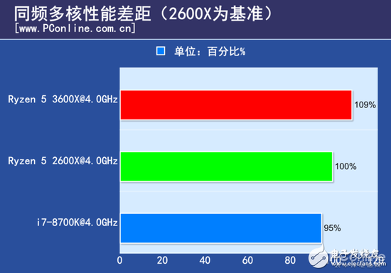

同频的综合性能对比起来看就比较有意思了,Ryzen 5 3600X比上一代的Ryzen 5 2600X强9%,i7-8700K比Ryzen 5 2600X还要弱2%。
多核性能方面,i7-8700K的多核性能显然不如两款AMD处理器,AMD坚持多年的多核心&SMT设计还是做出了一点成果的。
单核性能上,i7-8700K勉强挽回了一点面子,以2%的微弱优势超越了Ryzen 5 2600X,但面对新架构新制程的Ryzen 5 3600X还是有一截距离。
