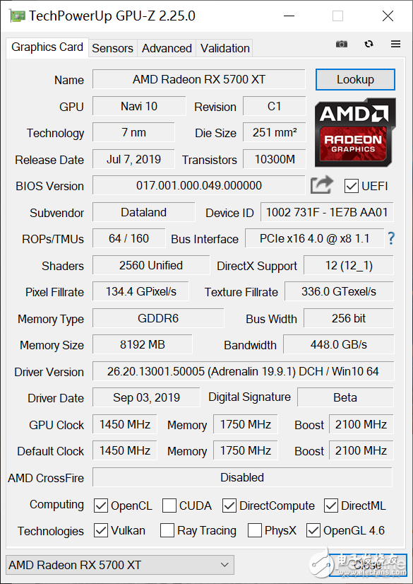

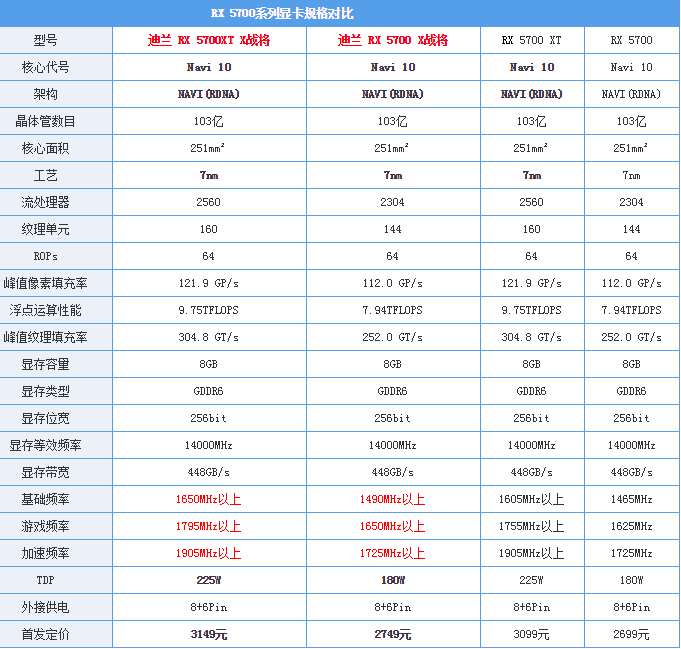

AMD这代卡和以往不同,虽然迪兰官方标的频率基本和公版差不多,但是我们可以看到在GPU-Z中,5700XT战将的BOOST频率能够达到2100MHz。这点和英伟达的GPU BOOST 4.0技术有着异曲同工之妙,实际频率要看显卡本身的散热水平和体质。

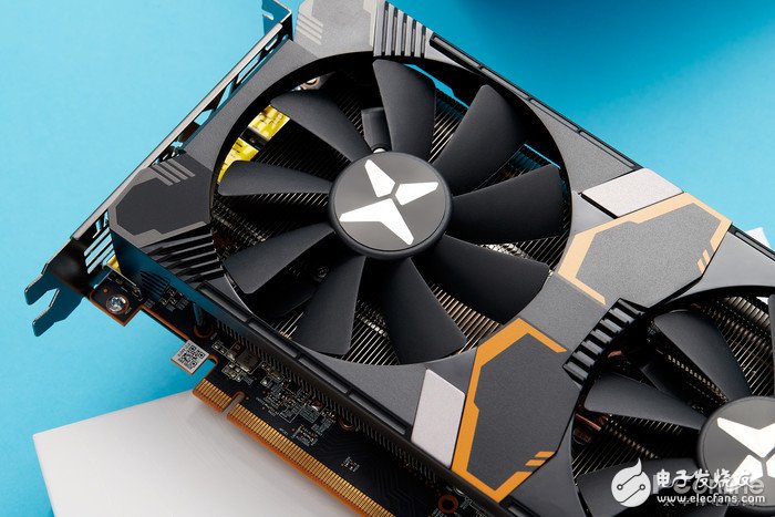

2、小身材,大能量。
我们可以看到,迪兰对新一代显卡的外观做了全新设计,并且也显得比较的小巧。不过别看这身板小,它还是有大作为的哦。

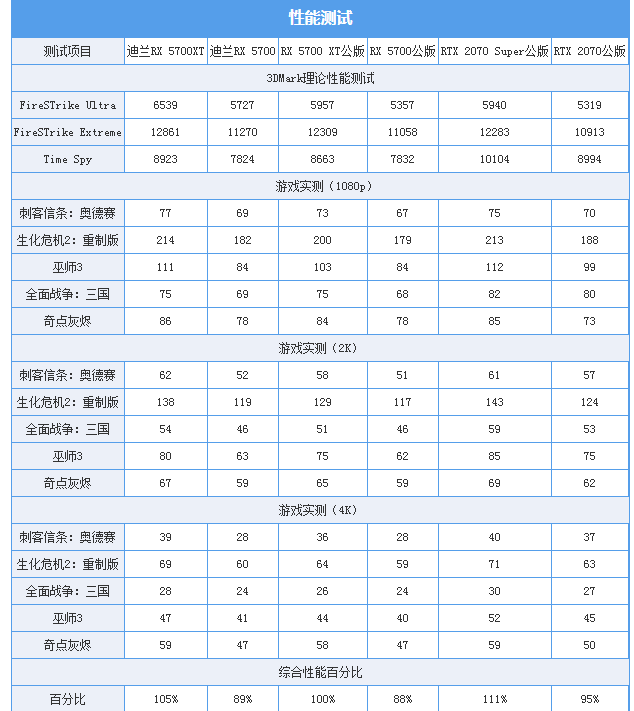

性能实测分为理论性能测试和游戏实测两部分。考虑到显卡的定位,理论性能测试采用了3DMark的2K跑分项目Fire STrike Extreme、4K跑分项目Fire STrike Ultra、测试显卡DX 12性能的Time Spy。对比显卡我们加入了公版RX 5700XT、RX 5700、RTX 2070 Super和RTX 2070的成绩。
游戏方面我们臻选了5款游戏,主要以最新最热门最经典的游戏为主,能涵盖大部分游戏玩家需求。
实测下来我们发现5700战将性能相比公版有略微提升,而5700XT战将的性能居然有和2070 Super一战的实力!两者性能仅差百分之6左右,这也和这款显卡有着更高的BOOST频率有关。

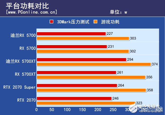

功耗测试:
5700战将性能和公版几乎一致,功耗自然也差不多。而5700XT战将因为性能相比公版提升较大,所以功耗也有所增长。

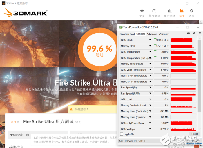

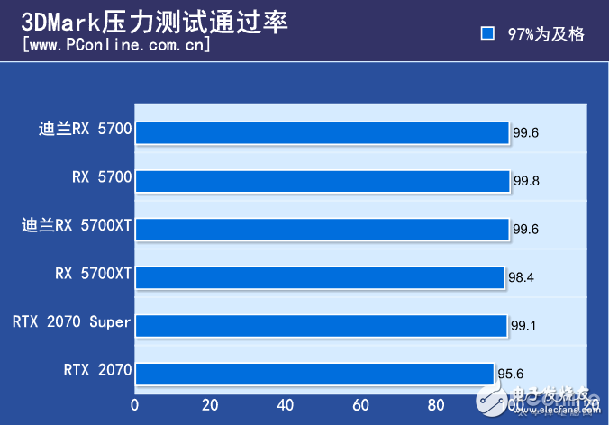

稳定性测试:
5700XT战将
5700 战将

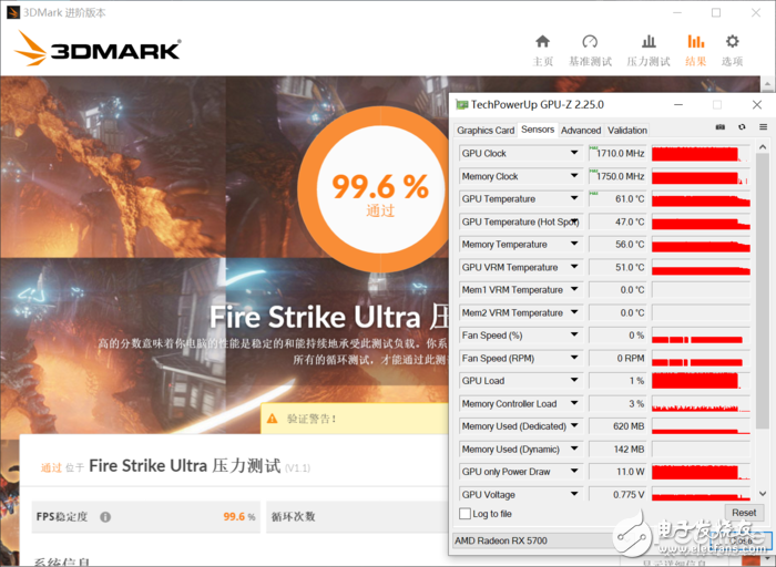

我们使用3DMark的FireSTrike Ultra压力测试对显卡进行严苛的审核,测试中97%的通过率为及格,迪兰这两张显卡表现很不错,默认下都以99.6%的成绩稳定通过测试。说明显卡的稳定性是非常值得信赖的。另外点击大图我们可以看到5700XT峰值频率为1901MHz,5700为1710MHz。
横向对比来看,两款非公的表现也很不错。

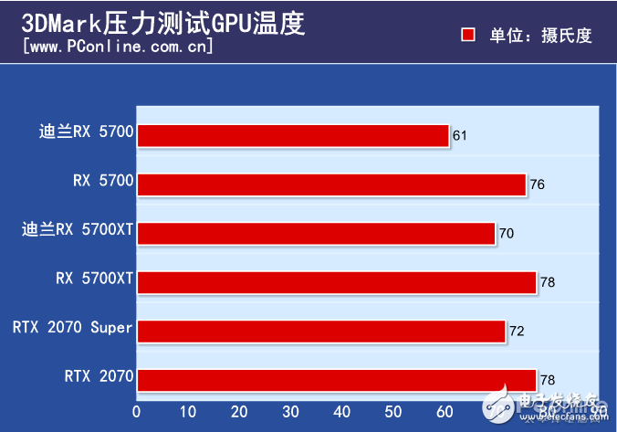

温度测试:
温度测试迪兰也给了我们一个惊喜,5700战将的温度低的吓人,仅仅只有61度,简直不要太凉快。5700XT战将表现的也很好,比公版低了足足8度。高端卡温度也能压的如此低,实在是妙。

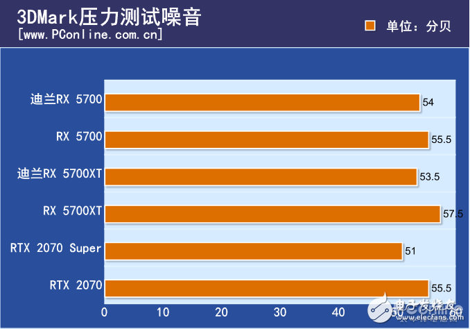

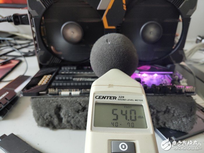

噪音测试:
5700战将
噪音测试两款显卡表现的还算可以,相比公版有一定程度的降低,声音并不大。而且我们是开放平台测试,相信放入机箱后噪音会更小。

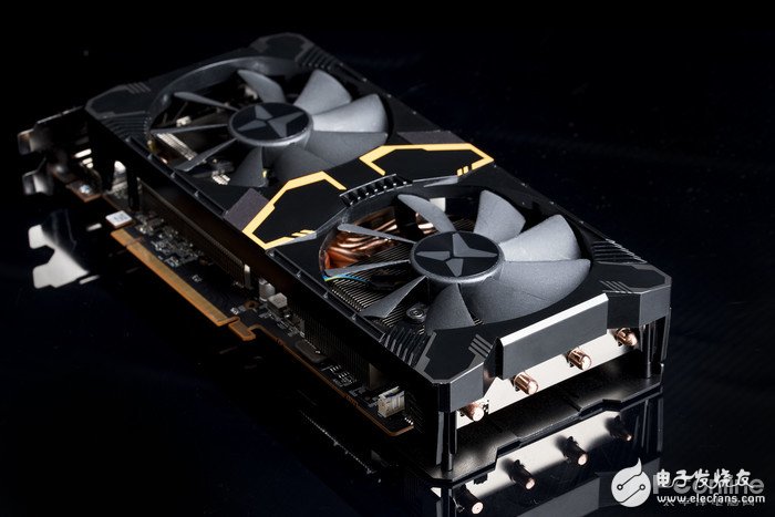

产品图赏  由于两款显卡的外观设计是完全一致的,所以这里外观方面我们只放5700XT战将的图,节约大家观看的时间。

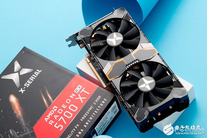

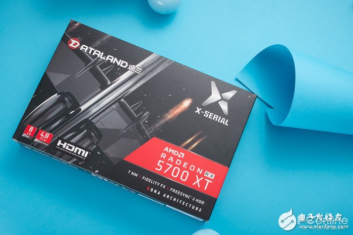

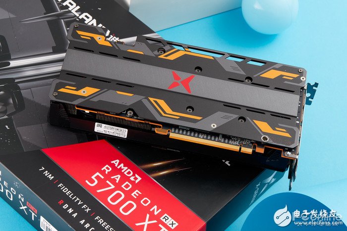

先来看包装,包装盒和X-SERIAL的LOGO都进行了全新的设计,封面换上了战机图而不是以前的X标志。个人认为确实要比之前的设计要酷炫。
显卡外观要比之前的系列更加的方正,远看的话就像一块小板砖。正面设计还是属于比较简约,没有花里胡哨的感觉,个人还是比较喜欢这种设计。另外配色也一改之前惯用的黑色加红色,现在为黑色加橙色。

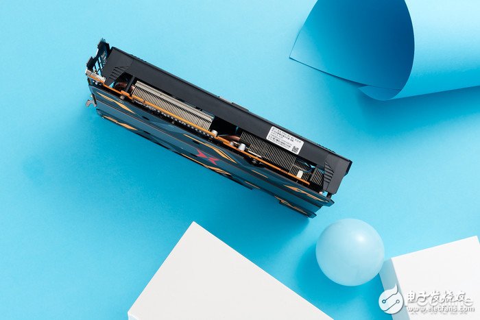

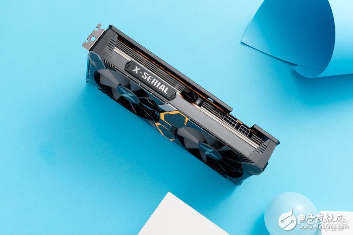

多个角度看显卡,可以看到显卡为标准的双插槽厚度设计,长宽和厚度分别为260X117X50mm。这个尺寸在高端显卡里是非常小巧的了,绝对是小机箱的福音。

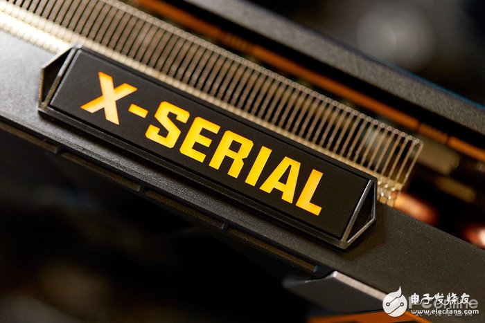

显卡顶部LOGO支持灯效,不过只能显示橙色。并没有当今流行的RGB等效,是个小遗憾。

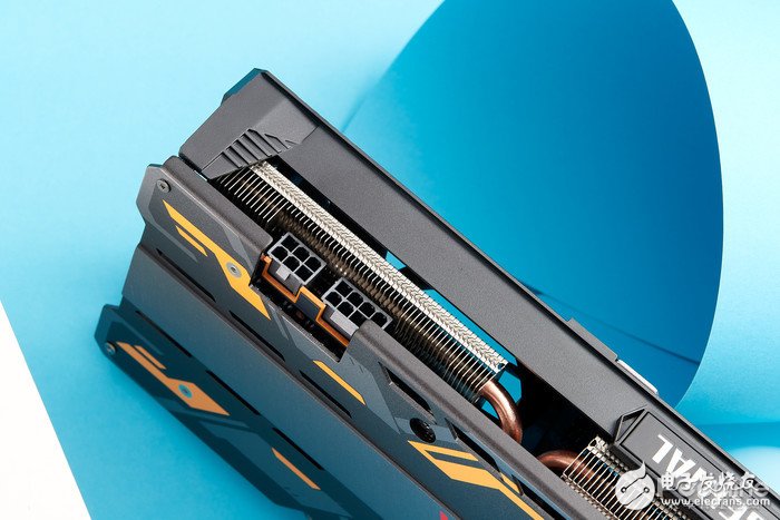

两款显卡都为8+6Pin供电设计。

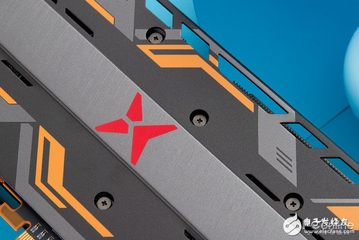

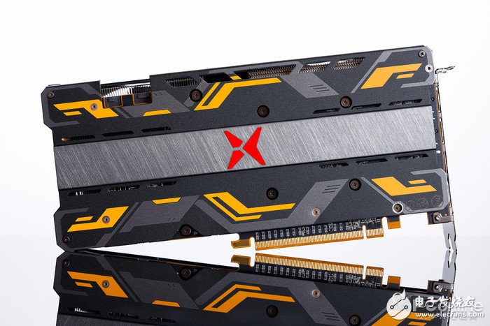

显卡为全尺寸金属背板。黑银橙红的配色,加上棱角分明的设计以及中间X-SERIAL的LOGO点缀使得显卡背板颇为酷炫,非常的有质感。此外背板除了能保护显卡以外,还能起到美观和辅助显卡散热的作用。

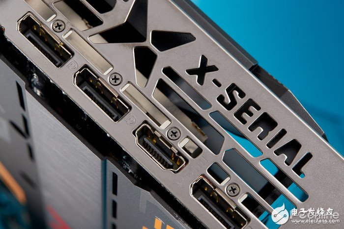

最后来看显卡视频接口,3DP+1HDMI也是比较常规的配置。

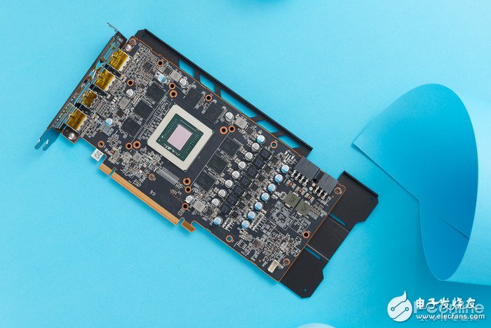

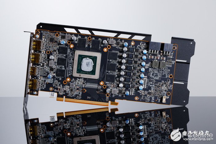

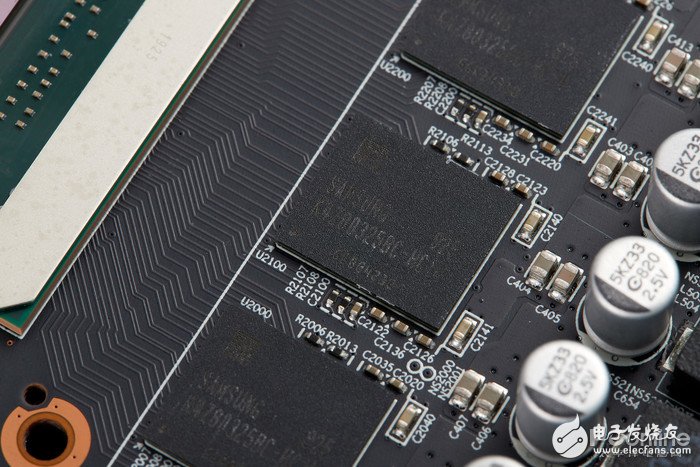

显卡拆解  首先来看5700战将。

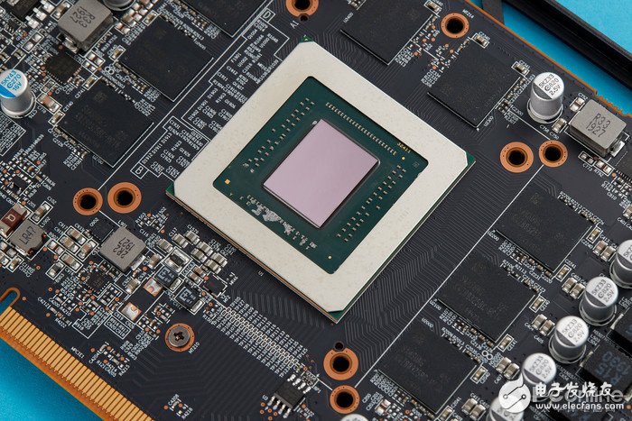

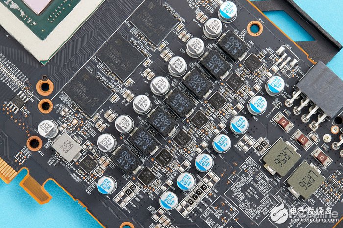

显卡PCB整体来看很规整。
高清NAVI10核心图(忘了擦硅脂,滑稽)

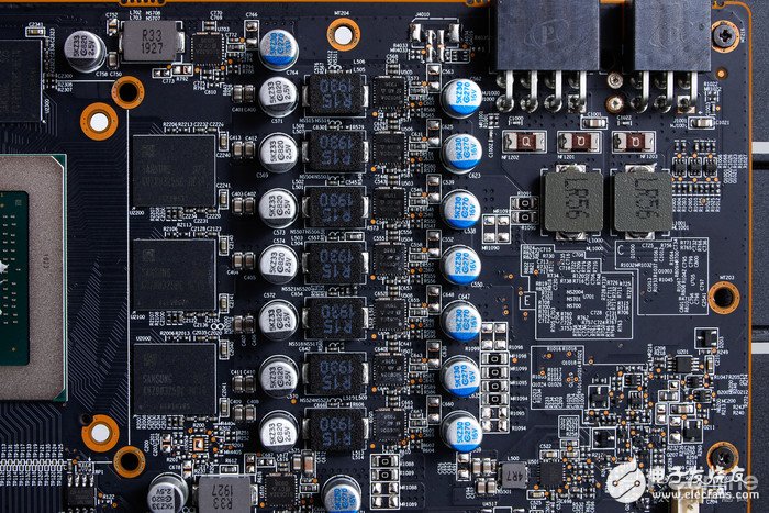

7+1相供电设计,显存来自三星。

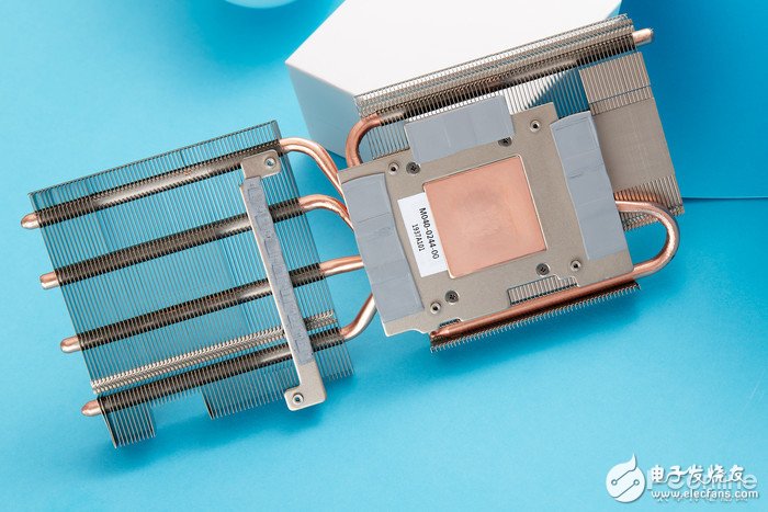

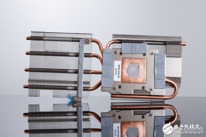

显卡采用纯铜底座,周围也覆盖着供电和显存导热片。

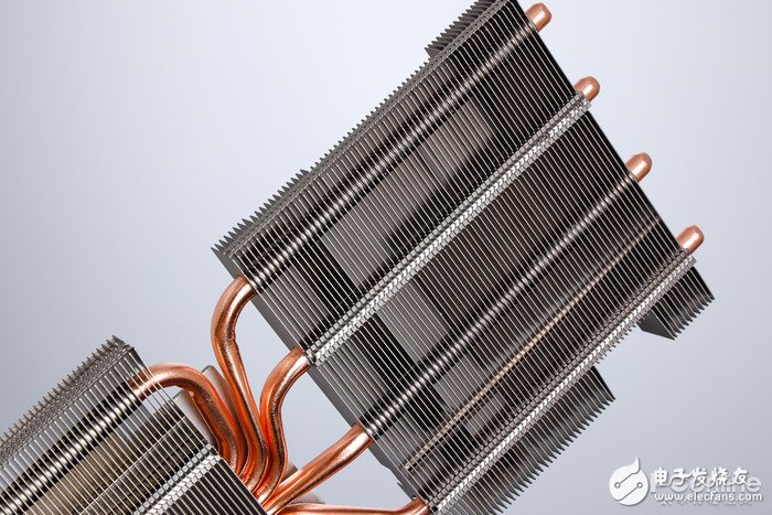

2个10MM超大风扇加5根6MM热管的配置,散热效能很出众。毕竟从测试里的温度我们就能看到这套散热能将5700压到一个极低的温度。

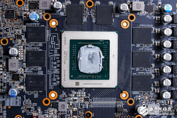

接着是5700XT战将的。
PCB很明显和5700的差别不大。
高清NAVI10核心照。
同样的7+1相供电。
依然也是三星的显存。
毕竟是两兄弟,依然是5根6MM热管加纯铜底座设计。5700XT发热量相比5700并没有很大的提高,所以压制5700XT也还是很轻松滴。
