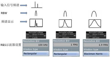

图15 不同RBW设置对应的不同频谱
图15显示了对于同样频谱的输入信号,设置不同的RBW得到的完全不同的频谱。从左至右RBW依次增大,可以看出,主瓣宽度也是依次增大,频率分辨能力也是依次降低,到最右边时,已经完全不能区分信号中的两个频率了。
由于DDC对频率分辨率的两种解释的影响是类似的,因此我们就只讨论第二种解释的情况,即RBW。RBW计算方式如公式(6)所示:
RBW = RBWnorm × fs / N = RBWnorm / t (6)
其中,RBWnorm为窗函数的归一化因子,如Blackman-Harris窗为1.8962,fs为采样频率,N为FFT计算点数,t为信号采集时间长度。从公式(6)可以看出,对于固定的窗函数,想要提高频率分辨力,即减小RBW,就必须增加信号的采集时间即捕获时间。从图15可以看出,对于固定的矩形窗,RBW从1MHz减小到100kHz,时基设置从100ns/div增大到1μs/div。但对于数字示波器来说,存储深度都是有限的。并且存储深度和捕获时间、采样率之间存在如下关系:

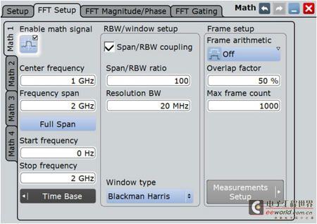

图16显示了RS示波器的频谱分析流程,图17显示了频谱分析设置框图。
图17 RS数字示波器频谱分析设置
与传统数字示波器相比,RS示波器引入了DDC模块,使信号在FFT之前先下变频到基带。设置中心频率Center frequency等效于设置本振频率,使信号下变频到基带,因此对基带信号进行重采样时,即使用较低的采样频率也不会造成信号混叠,从而在有限的存储空间中能采集最长时间的信号,因此频率分辨率(RBW)能够得到有效的保证。通过设置频率跨度Frequency span,可以在硬件上将FFT的计算范围缩小到所设定的带宽内,而不用对整个频率范围都进行FFT计算,从而提高处理速度。此外,FFT的计算方式也采用分段重叠的计算方式,从而能够更好的体现出频谱的细节。总之,与传统数字示波器频谱分析相比,采用RS示波器频谱分析结构主要具有如下几点好处:

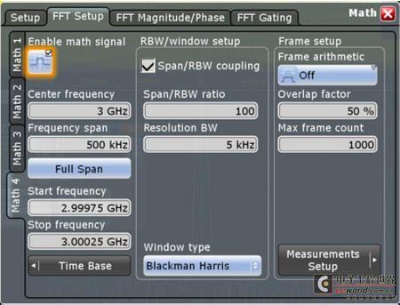

使用信号源产生频率为3GHz的单频正弦波信号。如果使用传统示波器频谱分析方法,采样率必须设置为6GSa/s以上信号才不至于混叠,那么根据公式(6)和(7),在有限的存储空间内必不能得到很好的RBW。但如果使用RS示波器频谱分析方法,设置如图18所示:
图18 RS数字示波器频谱分析设置

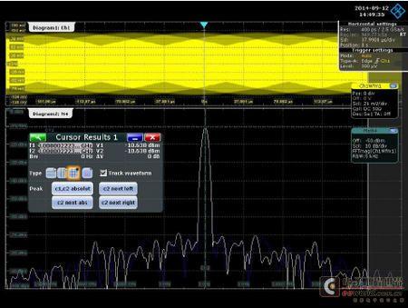

中心频率设为3GHz,RBW设为5kHz,窗函数采用Blackman Harris窗。频谱分析结果如图19所示。我们注意到,由于采用了DDC结构,采样率设置为了2.5GSa/s,并不需要满足信号频率的2倍以上关系,因为此时的采样率在频谱分析中实际为重采样率。在频域测量结果中可以看出,信号频率为3GHz,与信号源输出频率一致。因此,可以看出使用RS示波器频谱分析结构,即使对于高频率的信号,仍然能够有很好的频率分辨率。
图19 RS数字示波器频谱分析结果
