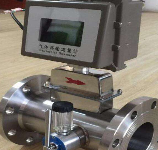

2019年10月21日 | 气体涡轮流量计主要特点有哪些
2019-10-21 来源:eefocus
在工业生产领域,会遇到各种各样的介质需要测量,比如天然气,煤气,煤制气、液化气、轻烃气等等,用于测量气体的流量仪表也有多种,比如孔板流量计,气体涡轮流量计,气体涡街流量计等等,气体涡轮流量计是一种气体流量测量仪表,通过流动流体的动力来驱使涡轮叶片旋转,涡轮叶片的旋转速度与体积流量近似成正比例关系。而且通过流量计的流体体积示值是以涡轮叶轮转数为基准的。
气体涡轮流量计主要特点
当天然气进入流量计时,首先要经过气体涡轮流量计内部特殊结构的前导流体并加速。在流体的作用下,涡轮叶片会与流体流向形成一定角度,这个时候涡轮就会产生转动力矩,这个转动力矩需要克服阻力力矩和摩擦力矩之后才能带动涡轮开始转动。当转动力矩、阻力力矩和摩擦力矩达到平衡时,涡轮的转速就会恒定。而且涡轮转动速度与流量成线性关系。叶轮的转速经一副齿轮减速,同时由一个密封的磁性耦合器件将转动的趋势传到仪表外部的机械式计数器。利用电磁感应原理,通过旋转的涡轮叶片顶端导磁体周期性地改变磁阻,从而在线圈两端感应出与流体体积流量成正比的脉冲信号,测出脉冲信号的频率便得到流量的大小。涡轮流量计要与流量计算机配套使用,流量计算机中含有温度、脉冲、压力检测通道,并配有各种通讯接口。
气体涡轮流量计主要特点:
1、精度高、无零点漂移、高量程比、重复性好。由于涡轮流量计采用的是高质量的轴承和独特的导流片,大大增强了它的抗磨损性能,而且还能够在恶劣的环境下进行测量,测量数据不失真。
2、采用的是脉冲输出信号,容易对信号进行数字化。
3、采用了先进的超低功耗单片微机技术,使得整体的功能增强、功耗降低,从而使它的各项性能也更加优越。
4、涡轮流量计的叶轮具有防腐的效果,外部采用的也是全不锈钢结构,本身具有较强的抗磁干扰和振动能力,大大增强了仪表的使用年限。
5、维修容易,而且其内部含有自整流的结构,小型轻巧,结构简单,可以在很短的时间内将其组合完成。
