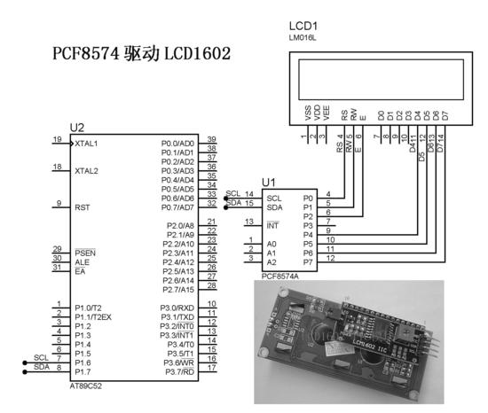

2019年10月21日 | 单片机加个PCF8574模块,实现IIC方式驱动LCD1602
2019-10-21 来源:51hei
PCF8574模块使实现IIC驱动LCD1602成为现实。
下图是PCF8574模块与1602的连接电路图:
实物接法如下:
想要使用PCF8574模块来实现IIC驱动LCD1602,首先非常必要弄清楚IIC的时序、PCF8574设备地址、四线控制LCD1602方法。
下面是两个重要的h文件。通过修改这两个h文件中的部分代码(接线有所不同)即可移植到你的程序中去。
单片机源程序如下:
void delay1(uchar x)
        uchar a,b;
        for(a=x;a>0;a--)
         for(b=200;b>0;b--);
void write_com(uchar com)                //写命令函数
{        uchar com1,com2;
        com1=com|0x0f;
        write_add(com1&0xfc);
        delay1(2);
    write_add(com1&0xf8);
        com2=com<<4;
        com2=com2|0x0f;
        write_add(com2&0xfc);
        delay1(2);
    write_add(com2&0xf8);
void write_date(uchar date)                //写数据函数
        uchar date1,date2;
        date1=date|0x0f;
        write_add(date1&0xfd);
        delay1(2);
        write_add(date1&0xf9);
        date2=date<<4;
        date2=date2|0x0f;
        write_add(date2&0xfd);
        delay1(2);
        write_add(date2&0xf9);
void init_lcd()                                        //初始化函数
        write_com(0x33); //显示模式设置
        delayms(6);
        write_com(0x32); //显示模式设置
        delayms(6);
        write_com(0x28); //4位总线,双行显示,显示5×7的点阵字符
        delayms(6);
        write_com(0x01); //清屏
        delayms(6);
        write_com(0x06); //字符进入模式:屏幕不动,字符后移
        delayms(6);
        write_com(0x0c); //显示开,关光标
        //write_LCD_Command(0x0f); //显示开,开光标,光标闪烁
        delayms(6);
//显示字符串:第x行第y列显示什么内容
void ShowString(unsigned char x,unsigned char y,unsigned char *str)
        if(x == 1)
                write_com(0x80 | y-1);
        if(x == 2)
                write_com(0xc0 | y-1);
        //输出字符串
        while(*str!='')
                write_date(*str);
                str++;
