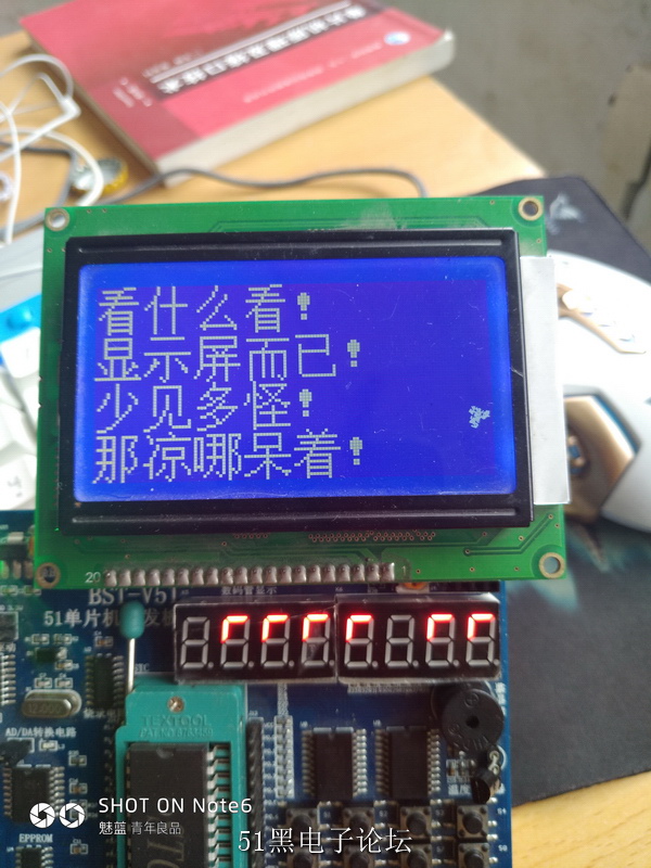

12864液晶在出厂时其对比度已经调好,所以用户在使用的时候第三管脚可不用接任何东西,本实验板上为了兼容多家12864液晶所以加了液晶对比度调节电位器,若用户使用我们配套的12864液晶可不用管它,液晶的第三管脚悬空就可以。有些液晶功耗比较大,用户在使用的时候可将液晶的第19、20引脚的背光不接,这样字体会很清楚。
单片机源程序如下:
/**********************BST-V51实验开发板例程************************
*  平台:BST-V51 + Keil U3 + STC89C52
*  名称:
*  晶振:11.0592MHZ
*  说明:免费开源,不提供源代码分析.
/* 单片机开发系统演示程序 - 128*64LCD显示显示  */
//;*  LCD型号:TS12864A-3(带汉字库)或兼容型号    控制器ST7920      */
//;*  MCU:AT89S52 ,晶体频率:11.0592MHz                              */
#include
#include
#define uchar unsigned char
#define uint  unsigned int
/*12864端口定义*/
#define LCD_data  P0             //数据口
sbit LCD_RS  =  P2^6;            //寄存器选择输入
sbit LCD_RW  =  P2^5;            //液晶读/写控制
sbit LCD_EN  =  P2^7;            //液晶使能控制
sbit LCD_PSB =  P1^2;            //串/并方式控制
sbit wela    =  P2^6;
sbit dula    =  P2^7;
uchar code dis1[] = {"看什么看!"};
uchar code dis2[] = {"显示屏而已!"};
uchar code dis3[] = {"少见多怪!"};
uchar code dis4[] = {"那凉哪呆着!"};
#define delayNOP(); {_nop_();_nop_();_nop_();_nop_();};
uchar IRDIS[2];
uchar IRCOM[4];
void delay0(uchar x);  //x*0.14MS
void beep();
void  dataconv();
void lcd_pos(uchar X,uchar Y);  //确定显示位置
/*  延时函数                                                       */
void delay(int ms)
    while(ms--)
      uchar i;
          for(i=0;i<250;i++)
            _nop_();
                _nop_();
                _nop_();
                _nop_();
/*检查LCD忙状态                                                    */
/*lcd_busy为1时,忙,等待。lcd-busy为0时,闲,可写指令与数据。      */
bit lcd_busy()
    bit result;
    LCD_RS = 0;
    LCD_RW = 1;
    LCD_EN = 1;
    delayNOP();
    result = (bit)(P0&0x80);
    LCD_EN = 0;
    return(result);
/*写指令数据到LCD                                                  */
/*RS=L,RW=L,E=高脉冲,D0-D7=指令码。                             */
void lcd_wcmd(uchar cmd)
   while(lcd_busy());
    LCD_RS = 0;
    LCD_RW = 0;
    LCD_EN = 0;
    _nop_();
    _nop_();
    P0 = cmd;
    delayNOP();
    LCD_EN = 1;
    delayNOP();
    LCD_EN = 0;
/*写显示数据到LCD                                                  */
/*RS=H,RW=L,E=高脉冲,D0-D7=数据。                               */
void lcd_wdat(uchar dat)
   while(lcd_busy());
    LCD_RS = 1;
    LCD_RW = 0;
    LCD_EN = 0;
    P0 = dat;
    delayNOP();
    LCD_EN = 1;
    delayNOP();
    LCD_EN = 0;
/*  LCD初始化设定                                                  */
void lcd_init()
    LCD_PSB = 1;         //并口方式
    lcd_wcmd(0x34);      //扩充指令操作
    delay(5);
    lcd_wcmd(0x30);      //基本指令操作
    delay(5);
    lcd_wcmd(0x0C);      //显示开,关光标
    delay(5);
    lcd_wcmd(0x01);      //清除LCD的显示内容
    delay(5);
/* 主程序                                                                                    */
