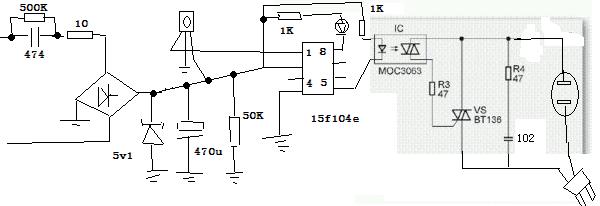

2019年10月21日 | 两路学习型风扇遥控开关带自然风 单片机源程序+电路
2019-10-21 来源:51hei
路原理图如下:
制作说明:
这个电路采用15W104单片机通过红外遥控器控制电风扇。
在初次使用时,首先进行按键学码。
学码方法:找一个闲置的红外遥控器,选择两个好用的按键,按住其中一个遥控
按键不放约6秒,蜂鸣器响一声,表明学习完成。同样方法学习另外一个遥控按键。
正常使用时,短按一下已学习的按键即可控制对应的开关反转,蜂鸣器会响一声。
第一个学习的按键为风扇开关,开后吹风3小时会自动关闭,防止长开。第二个学习的按键为自然风开关,自然风启动后电扇吹7秒停3秒,再按关闭自然风。由于使用延时控制,开自然风后遥控反应会延迟。
如果需要换别的遥控按键或另外一个遥控器,重新上述操作,即可删除旧的按键,使用新的按键。
红外接收端为1脚。输出端为5脚,低电平为工作态。蜂鸣器接8脚,低电平为工作态。
落地扇或台扇一般有3个档位,实际制作时可将其中一个档位改成遥控,另外两个仍用手动。我是将最慢的1档改成了遥控。
电路图是借用别人的,程序也是应邀修改的,只要把8脚的led指示灯换成蜂鸣器即可。当然不换也行,看各人爱好。程序不会冲突,指示灯和蜂鸣器都是低电平工作。
单片机源程序如下:
