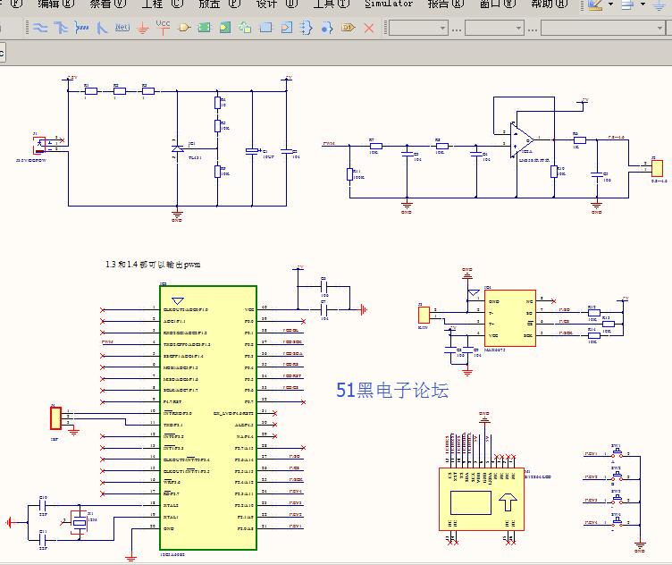

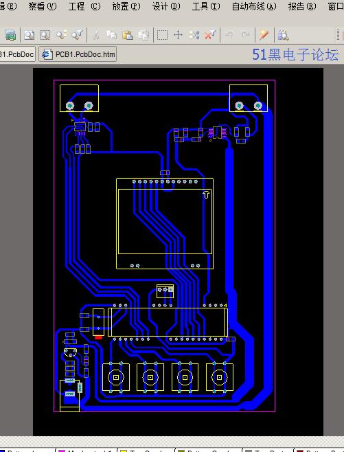

2019年10月21日 | 单片机PID算法MAX6675热电偶温控项目
2019-10-21 来源:51hei
0.jpg?imageView2/2/w/550 (58.35 KB, 下载次数: 24)
下载附件  保存到相册
2018-3-14 05:20 上传
单片机源程序如下:
