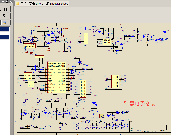

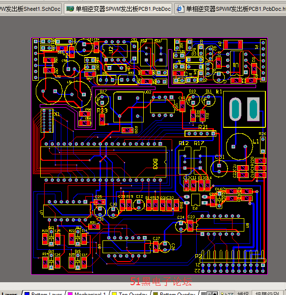

2019年10月21日 | Atmega16l单相逆变器SPWM原理图PCB及源程序
2019-10-21 来源:51hei
Altium Designer画的原理图和PCB图
