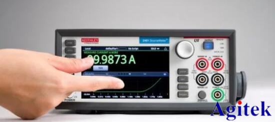

2021年10月21日 | 安泰吉时利维修教你如何选择吉时利源表?
2021-10-21 来源:eefocus
吉时利源表是一种五合一工具,它外观紧凑,同时融合了数字万用表 (DMM)、电源、电流源、电子负载和脉冲发生器的实用功能。吉时利源表满足高性能生产测试、工艺监测、产品开发和研究中电子制造商的专门需求,受到广大客户的青睐。那么如何选择一款符合要求的吉时利源表呢?今天安泰测试就给大家分享一下:

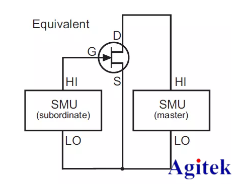

双通道的源表可以理解为两个单通道的源表集成在了一起,这样一台双通道的源表就可以直接测试三端器件,以下就是一个双通道源表和FET器件的连接图:
SMUA和SMUB的LO接到器件的源极,然后一个SMU的HI接到栅极、另外一个SMU的HI接到漏极。
还有一些用户认为四线法测量需要双通道的源表才能完成,实际上任何一款单通道的源表都直接支持4线法的测量,跟双通道没有任何关系(我们在以后会介绍四线制的测量原理)。
