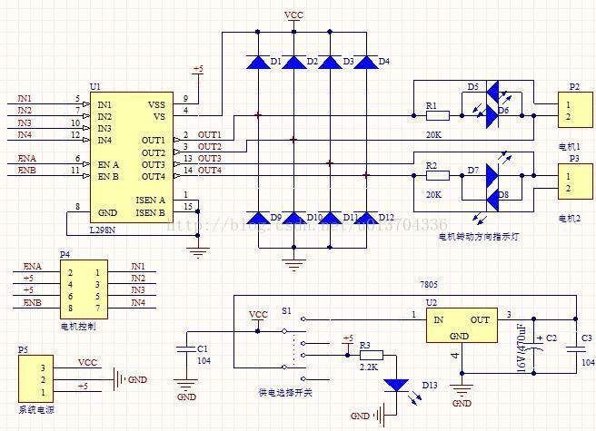

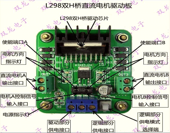

关于连线问题,这个非常重要,我当初就是没有将线接对,导致高了半天,电机也不转,我用的电机驱动模块是L198N的。
贴上电路原理图:
相信大家都能看懂,不懂的看看模电、数电稍微懂点电路常识应该都懂吧。嘿嘿……

电机驱动模块注意不要接反了,容易烧坏,我就烧坏了一个
上面接线的时候注意电机驱动模块使能端的跳线帽不要拿下来,否则不起作用,下一篇在调节小车速度的时候会将跳线帽拿下来,然后接根线进行控制速度,及PWM调速法。
