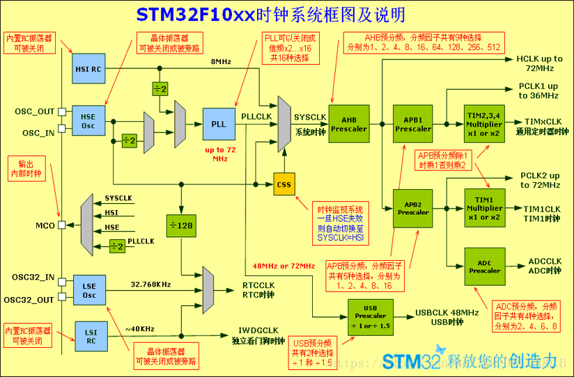

我们知道任何外设的驱动都要使能相应的时钟,首先看stm32系统的时钟框图
经查阅资料可知,GPIO的时钟在APB2的外设时钟使能寄存器上,相关函数的定义在stm32f10x_rcc.h中 void   RCC_APB2PeriphClockCmd(uint32_t RCC_APB2Periph, FunctionalState NewState)其源代码为:

  我们来看这个使能GPIO时钟函数的源代码,函数没有返回值,接受两个参数 unint32_t(unsigned int)类型的RCC_APB2Periph和FunctionalState(枚举变量)类型的NewState 。
  函数首先检查传入值的有效性,我们可以看到和RCC_APB2Periph相关的宏定义中,规定了相关参数的取值范围,相关的值实际上是APB2  外设时钟使能寄存器(RCC_APB2ENR)相关位的配置,在这里我们也可以看出库函数实际上就是操作寄存器,对操作寄存器进行了一系列的封装。我们这里从硬件来看需要启动GPIOB和GPIOE的时钟使能,则RCC_APB2Periph分别为RCC_APB2Periph_GPIOB,RCC_APB2Periph_GPIOE。再看参数NewState  有相关定义可知{DISABLE = 0, ENABLE = !DISABLE}则当NewState为ENABLE时,开启使能,GPIO相关使能完毕。(实际上库函数就是对寄存器RCC_APB2ENR的相关操作,理解该函数便可写出相关的寄存器版本)
