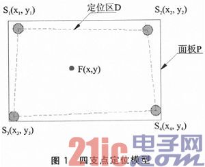

压力传感触控定位技术的基本单元由1块刚性面板和4个压力传感器组成,压力传感器分布于刚性面板的四角处,形成一四支点结构。四支点定位模型如图1所示。
基于压力传感触控技术的室内定位地板
在图1所示的模型中,Si(i=1,2,3,4)表示第i个压力传感器。在P平面的二维坐标系中,记Si与P平面的接触点(或接触面的中心点)的坐标为(xi,yi),4个接触点构成的矩形区域(虚线框内)称为定位区D。在D中任一点(x,y)处施加一垂直于P平面的力F,令Fi表示Si受到的F的分压力,根据四支点平面物体重心位置计算公式,式(1)~(3)成立。
基于压力传感触控技术的室内定位地板
根据式(1)~(3),可计算出力F的位置,从而实现定位。

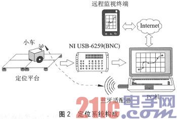

根据本研究的实验条件,构建了一个针对小车的定位演示系统。系统由定位平台、定位对象(小车)、数据采集卡、PC机、Android监视终端组成。当定位对象在定位平台上静止或运动时,通过分析传感器的数据计算出其在物理空间中的绝对位置坐标(X,Y),该位置属性经过映射,反映在上位机位置管理服务器(LabVIEW软件)的虚拟地图中。位置管理服务器可以构建虚拟场景,并可为移动终端提供位置查询和导航的服务。定位系统构成如图2所示。
基于压力传感触控技术的室内定位地板
本系统采用USB-6259(BNC)采集定位平台传感器的数据。USB-6259(BNC)是美国NI公司生产的一款高速、多功能M系列的数据采集卡,提供有16路模拟输入通道,其最高采样率为1.25 Ms/s,采样精度为16位,满足系统要求。
定位系统可分为3个模块:
①定位显示模块。该模块实现在PC机端的LabVIEW平台下,实时显示小车在定位平台的绝对位置及运动路径。
②运动控制模块。该模块实现通过LabVIEW程序控制小车的运动,通过蓝牙传送控制指令,达到非接触移动小车的目的,同时防止接触方式产生的侧向力对定位精度的影响。
③远程监视模块。该模块实现通过Android手机远程监视小车的位置,PC机通过互联网向远程终端广播小车的位置信息。

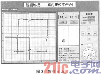

本系统上位机开发平台采用NI公司推出的LabVIEW 2013。设计的软件界面如图3所示。

3.1 定位显示模块

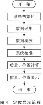

定位显示模块的输入为16个压力传感器的数据,经过滤波和计算,输出为定位平台上物体重心的位置。位置显示方式包括文本坐标和二维图片,路径显示方式为XY图。定位显示流程如图4所示。

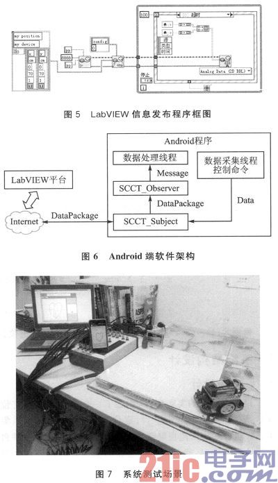

远程监视模块中,PC机为位置管理服务器,Android终端为客户机,网络架构采用分布式Publisher-Subscriber模式,PC机为所有注册的Android终端提供位置查询服务。
远程监视模块采用了跨平台网络通信插件SCCT。SCCT(Smart PhoneCross-Plat-form Communication Toolkit,智能手机跨平台通信包)是由T4SM(Tools for Smart Minds Software Solutions)公司研发的、支持多种平台和编程语言的开发包,用于多种平台与LabVIEW平台之间进行数据通信。SCCT支持的操作系统包括Windows、Linux、iOS、Android、Phone7,支持的编程语言包括LabVIEW、Java、C、Object C、.NET和Javascript(HTML5)。本系统中,LabVIEW端采用SCCTPublisher Library提供的VI实现验证请求连接的订阅者身份、检查连接状态、广播数据至所有活动状态的订阅者以及接收订阅者请求的功能,Android端采用SCCT Subscriber Library提供的API实现发送请求至发布者、接收数据并提交至界面进行显示等功能。
LabVIEW端信息发布程序框图如图5所示。Android端的软件架构如图6所示。

4 系统测试与结果分析
系统测试场景如图7所示。
Android手机端远程监视界面如图8所示。
基于压力传感触控技术的室内定位地板
经测试,本系统实现了对小车的定位显示、运动控制和远程监视的功能。

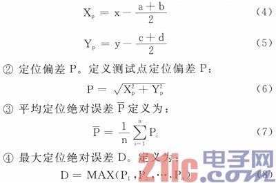

在定位精度的测试中,在平台上画有位置参照网格,网格边长为1 cm。在定位平台上随机选取10个测试点,在每个点处施加压力,测量6次,记录软件计算出的坐标,并与实际网格坐标进行比较。在数据分析过程中,定义以下概念:
①偏差Xp、Yp。假设在物理平台上测试点的网格坐标取值范围为X∈[a,b],Y∈[c,d](a、b、c、d为非负整数,b-a=d-c=1,单位为cm)通过软件求得的坐标为(x,y),定义偏差Xp、Yp:
基于压力传感触控技术的室内定位地板
式中,MAX()为最大值;Pi为第i个测试点的定位偏差(cm)。
经测试,P=0.6 cm,D=1.8 cm。因此,单块智能地板的定位绝对误差在2 cm内。在智能地板特性不变的前提下,由多块智能地板拼成的更大面积定位空间的定位绝对误差也在2 cm内。
