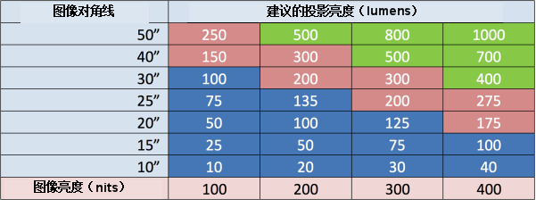

图2根据图像尺寸和不同的环境光照条件提供了投影模组的建议亮度值。
图2:达到各种图像亮度等级的建议投影模组亮度值
