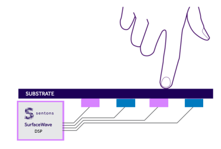

这项新奇的黑科技居然能有这么大的作用,我们不禁想问:到底是什么原理赋予了它这些奇特的功能。Mark告诉我们,此技术的原理类似于声纳技术,实际上它是由两种实体来支撑的——传感器和SurfaceWaveDSP。
显通科技将图中所示的粉红色和蓝色两种不同的传感器做成一列,紧贴手机内壳边缘,它能够紧贴在边缘,提供超声波波纹。而SurfaceWave DSP,作为中心处理器,会把波纹信号进行处理,变成使手机能够识别更方便处理的信号。
image.png?imageView2/2/w/550
Mark 强调,相比于传统压力传感器,此技术并非完全摒弃掉了压力传感器的一些特点和优势,而是结合了超声波和压力传感共同使用,以此扬长补短。因为压力传感器本身会造成一些误触的情况,但是由于形变对超声波并没有任何影响,所以通过超声波方式可以解决这个问题。此外,结合压力传感技术毫克级别精度和超声波毫米级别的位置准确度,这样的整体精准度就会远超压力传感器的性能。

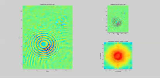

如同水波纹在物质的表面进行传播的原理,手指碰触正中央表面,水波纹开始向四处反馈,通过波纹的变化可以准确的识别出手指碰触位置以及力量大小。所以,在单手操作、拍照和游戏的时候会有非常不错的体验,这就好比iOS刚出道之时,领你耳目一新。
