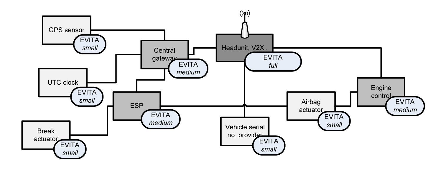

EVITA架构(图片来源:EVITA项目)
近年来,业界已经成立了各种各样的工作小组,提供相应的系统设计和验证指引来抵御黑客攻击和操纵。

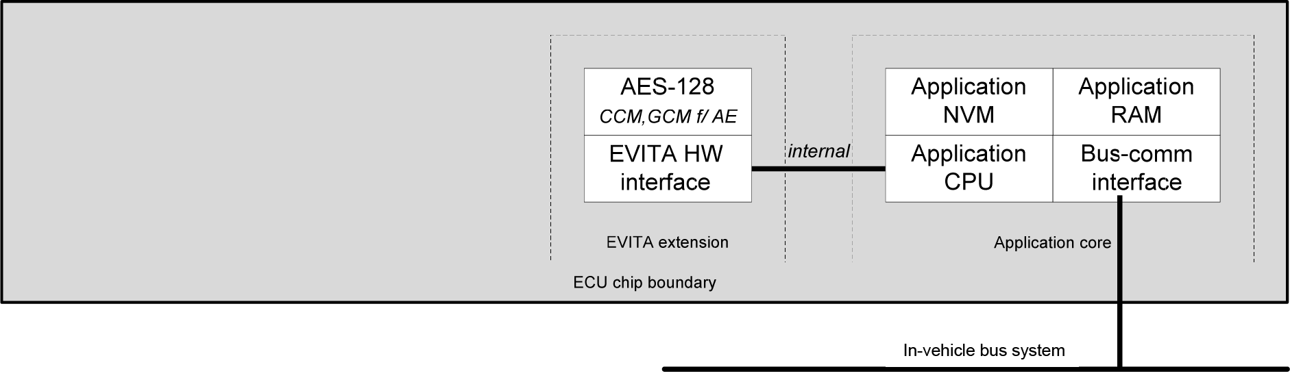

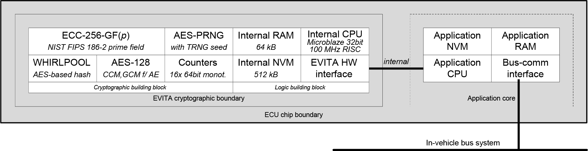

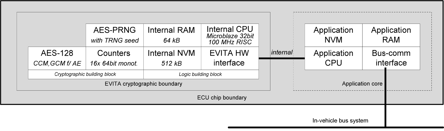

这方面的一个主要示例是欧盟资助的EVITA研究项目,其中包括宝马、大陆集团、富士通、英飞凌和博世等数家企业。EVITA项目提出了许多指导原则,详细描述了各种汽车ECU安全架构的设计、验证和原型设计。此外,EVITA规定所有关键ECU均需要配备芯片,其中不仅要包含专用硬件安全模块(HSM),还要包含CPU;其中为HSM定义了三种不同要求的配置:全型、中型和小型。这些模块对ECU之间交换的所有信息进行加密和解密。
20191021-101.png?imageView2/2/w/550
 全型EVITA硬件安全模块
20191021-102.png?imageView2/2/w/550

20191021-103.png?imageView2/2/w/550
小型EVITA安全模块
基于EVITA标准,越来越多的半导体供应商正在其微控制器/微处理器中实施所谓的“安全区域”(也称为“信任锚”)。例如,意法半导体已将HSM同时集成到其基于电源架构的SPC5微控制器系列(MCU)和ARM核心处理器中,例如STA1385 TCU(远程信息处理控制单元)。
这些带有HSM的IC可以全面防范网络威胁。HSM是一个独立的子系统,具有自己的安全处理器内核、RAM和闪存(用于存储代码和数据)。此外,HSM还具有用于加密的硬件加速器。意法半导体公司旗下的这类器件是C3加密加速器,还包含一个真正随机数发生器(TRNG)。数据和中断请求通过硬件接口在HSM和应用处理器之间进行交换。
HSM不仅承担访问接入控制,还可以生成用于加密密匙的实际随机数,并通过集成的TRNG执行所有其它加密功能。如前所述,CAN总线无法提供高级别的安全性,因此无法保证所传输数据的机密性和完整性。但是,若能够配合已加密的数据,CAN总线也可用于安全数据传输。具有HASH函数、消息认证码(MAC)或CMAC的非对称和对称加密算法可以实现数据的机密性、完整性和可用性、数字签名和数据认证。所有的编码和解码功能都在硬件中实现,以确保主机CPU不会发生过载。
