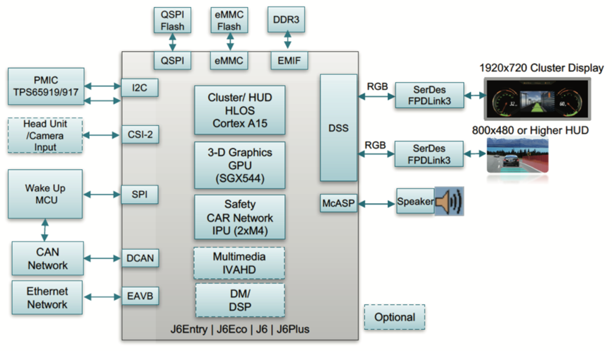

下图是基于TI Jacinto 6 SoC的数字仪表解决方案的总体系统框图。在典型的数字仪表系统中,应用处理器运行一个高级操作系统(如Linux、QNX 或 Integrity),并管理所有系统组件。
2.png?imageView2/2/w/550
数字仪表组系统方框图
除应用处理器外,方框图中还包括许多其他系统组件,如:
• 管理系统供电的电源管理集成电路 (PMIC)。
• 存储引导映像的闪存和文件系统。Jacinto 6上的两个常用的闪存接口是四路串行接口存储芯片(QSPI)和嵌入式存储芯片(eMMC)。
• 车载MCU,管理输入/输出信号、全系统唤醒,可能还包括CAN协议栈。同时,应用处理器也有需要处理CAN和eAVB等网络栈协议。
• 影音娱乐主机的图像接入接口、后视摄像头或驾驶员监控摄像头的输入接口。
• 用于远程显示的(FPD)链路串行器/解串器。

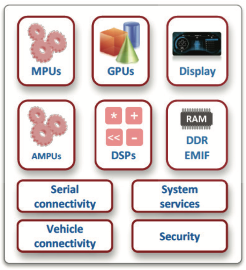

Jacinto 6 多核异构架构
Jacinto 6 SoC 系列是一个多核异构架构,如上图中所示。除了功能强大的处理器单元(MPU)外,专用硬件加速器也可处理特定任务,从而在性能、功耗和成本上达到最佳平衡。Jacinto 6处理内核包括基于Arm®Cortex®-A15内核的通用MPU,可运行Linux、QNX或Integrity等高级操作系统,管理重要系统组件和中间件(如图形和显示)。Jacinto 6 图形处理单元(GPU)处理所有图形渲染。它包括3D和2D图形内核。辅助处理器单元(AMPU)是较小的 ARM 内核。在Jacinto6系列中,它们是多个 Cortex-M4 内核,可以处理CAN 或以太网通信,以及所有有安全可靠性要求的组件。数字信号处理器(DSP)是选装件,支持驾驶员监控和识别等附加功能。多媒体单元满足仪表系统的视频解码和编码要求。除了处理内核外,应用处理器内存吞吐量也是执行所有数据搬移和避免出现系统性能瓶颈的一个重要部分。此外还有一系列外设的集成保证了最优的系统BOM成本,包括CAN、eAVB、多显示输出和多摄像头输入。

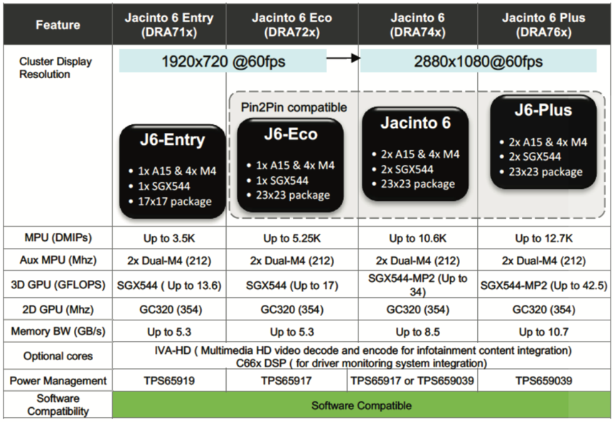

适用于数字仪表的 Jacinto 6 处理器路线图
4.png?imageView2/2/w/550
Jacinto 6 数字仪表组路线图

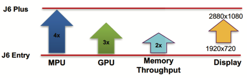

Jacinto 6系列中有许多面向数字仪表解决方案的器件。上图显示了适用于仪表的Jacinto 6处理器路线图。下方的图突出展示了Jacinto 6系列的性能扩展性:
5.png?imageView2/2/w/550
Jacinto 6 系列性能扩展性

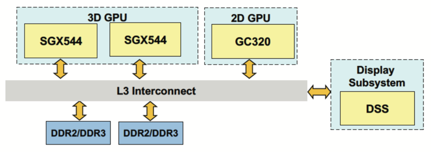

图形性能是数字仪表组系统的其中一个(不是唯一一个)最重要的标准。正如下图所示,Jacinto 6 SoC 包括一个高性能图形子系统,其特性包括:
6.png?imageView2/2/w/550
Jacinto 6 图形和显示子系统架构
• 基于Imagination Tech SGX544 的3D GPU,用于处理所有3D图形渲染以及支持OpenGL ES应用程序编程接口(API)。
• 基于 Vivante GC320 的 2D GPU,用于处理多图层结构和 2D 图形渲染,以及支持 2D 图形 API。
• 功能强大的显示子系统包括具有支持灵活叠加合成的四个独立的输入管线,支持适用于驾驶员数字仪表的最多四个高清显示和 HUD显示,还包括一个独立的写回管线,用于安全帧捕捉和校验。
• 高分辨率支持范围从1920x720(60fps)(由 Jacinto系列中成本最低的 Jacinto 6 Entry 以及 Jacinto 6
Eco 提供支持)到 2880x1080 (60fps)(由 Jacinto 6和 Jacinto 6 Plus SoC 提供支持)。

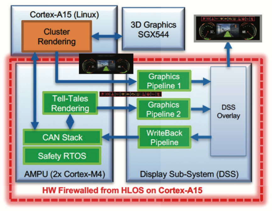

TI 使用 Jacinto 6 上的辅助 AMPU 内核和硬件防火墙,开发验证 (POC) 并演示了ASIL-B软件架构;见下图。
7.png?imageView2/2/w/550
基于 AMPU 的 Jacinto 6 安全架构
在该架构中,所有安全相关组件(信号灯、显示驱动程序和 CAN 栈)均在基于安全实时操作系统 (RTOS) 的辅助 AMPU 单元上运行。高级操作系统 (HLOS)运行在 MPU,用于处理所有非安全关键型组件,包括 3D图形。
硬件防火墙将安全相关组件与非安相关的SoC组件隔离开来,此外也隔离了安全RTOS所需要用到的存储区域,从而保证了互不干扰互不影响影响。
最后,显示子系统写回管线将传出到显示屏的帧实时捕捉回存储器,以进一步进行帧校验,从而确保正确呈现信号灯状态。

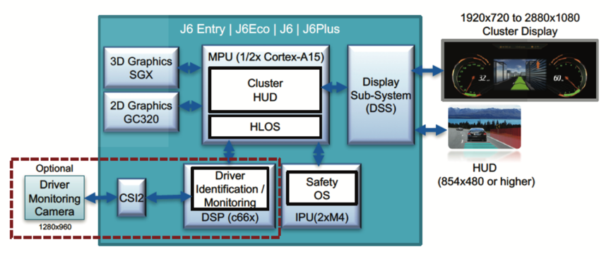

• 多摄像头输入支持后视摄像头和/或驾驶员监控摄像头输入,
• 可选 DSP 和多媒体单元可用于集成驾驶员监控和识别以及智能手机投射等功能特性,而且不会显著增加系统成本。下图显示了参考架构,
• 集成汽车外设,包括 eAVB、CAN 和面向媒体的系统传输接口 (MOST),
• 丰富的高速连接接口,包括PCIe、USB、I2S 等,
• 六层 PCB 设计,可节省布板成本,
• 良好的功率和热性能降低了系统整体成本。
8.png?imageView2/2/w/550
Jacinto 6 结构集成驾驶员监控和 HUD

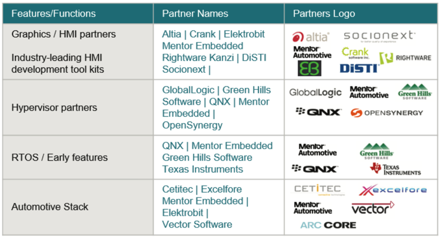

软件兼容的 Jacinto 6 平台提供非常成熟的软件和生态系统支持。以下 HLOS 和 RTOS 软件开发工具包(SDK) 可用于所有 Jacinto 6 器件:
• Linux SDK.
• 汽车级 Linux (AGL)。
• Mentor Connected OS GENIVI Linux。
• Green Hills Integrity SDK。
• QNX SDK(在 QNX 6.5 SP1 和 QNX 6.6 内核上运行)。
• 在 Cortex-A15 和 Cortex-M4 上运行的 Mentor Nucleus。
• 在Cortex-M4 和 C66x DSP 上运行的 TI SysBIOS。
下图显示了在 Jacinto 6 平台上可用的所有重要第三方解决方案。例如,Altia、Crank Storyboard、DisTI GLStudio、Rightware Kanzi 和 Socionext CGIStudio提供的所有重要人机界面 (HMI) 工具套件均已移植到 Jacinto 6 平台上。
9.png?imageView2/2/w/550
Jacinto 6 数字仪表组生态系统支持
