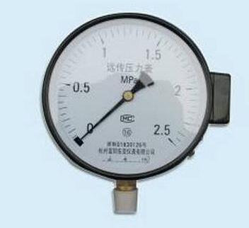

  压力表的工作原理
  压力表中的弹簧的自由端是封闭的,它通过拉杆带动扇形齿轮转动。测压时,弹簧管在被测压力作用下产生变形,因而弹簧管自由端产生位移,位移量与被测压力的大小成正比,使指针偏转,在度盘上指示出压力值。如果表壳内通有大气,压力表测出的压力为正压或负压;如果将表壳密封并抽真空,压力表测出的压力就是绝对压力。
  弹簧管压力表带有隔离装置时,尚可测量温度较高或腐蚀性、粘稠状、易结晶和粉尘状介质的压力。在精确度较高(如0.25级以上)的弹性式压力测量仪表中,弹性元件多用恒弹性合金以至石英玻璃制成。传动机构的轴孔中镶嵌宝石轴承或滚动轴承。度盘标尺长,有的还能进行数字显示。
  影响压力表测量准确度的因素
  一、温度的影响
  压力表测压是压力的作用使得弹簧弯管变形。
  如果进入弹簧弯管的介质温度较高,温度的作用亦会使得弯管变形。而且高温介质长期作用于弹簧弯管,还会使弯管产生永久变形。
  所有这些都会对测量产生不利影响。
  预防办法:压力表与锅筒之间,装有不同形式的存水弯管,用以积存凝结水,阻止蒸汽直接进入弹簧弯管内。
  二、冰冻、振动的影响
  压力表安装在锅炉外部、受外界条件影响较大。如果外界温过低、冰冻,或来自锅炉本体及压力表内部的各种振动,都会对压力表指针的灵敏度及准确度产生影响。
  预防办法:一是要进行加装保温装置;二是要安装缓冲装置,如三通旋塞就是一种防震装置。
  三、超负荷的影响
  压力表中的弹簧弯管、游丝等弹性部件,如经常处于极限或接近于极限状态.经长时工作会导致弹性的减弱或丧失,甚至产生永久变形。
  如果压力表指针经常处于接近或大于表盘满刻度的2/3的位置,对压力表的长期工作是不利的。
  防止办法,首先选用压力表时,量程要选得合理,以工作压力处于量程的1/2为最佳。其次要严格防止锅炉超压运行。
