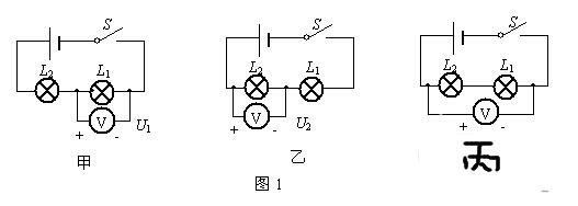

 1、如何利用干电池、电压表、小灯泡、导线设计实验研究串联电路的电压关系?
  熟悉电路图:(见图1)
  电压表测量串联电路中电压的注意事项
  (1)连线的先后次序;
  (2)接线的技能,即把松散的多股线用手指搓成一条,把线的端头沿顺时针方向绕在接线柱的螺丝上等等;
  (3)读数要客观,当测出串联电路的总电压和各部分电压之和不严格相等时,要实事求是,在误差允许范围内这是正常的;
  (4)连线完毕,按接线的思路检查一遍电路,再闭合开关;
  (5)对没有把握的电路,用试触的办法,试探接通电路;
  (6)合理换用量程;来自:电工技术之家
  (7)正确选用“+”、“-”接线柱;
  (8)实验结束后,整理好实验器材使其恢复原状.
  在串联电路中,电路的总电压等于各个用电器两端电压之和.U=U1+U2
