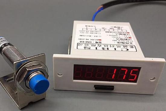

电子计数器的使用_电子计数器功能
  电子计数器功能
  多功能电子计数器,主要由单片机或专用集成电路构成。结构小巧,功能更加灵活多样。一般而言,多功能电子计数器,主要功能有:
  1.加法/减法(可控)
  2.双向计数(自动)
  3.低速(数字滤波抗干扰)
  4.掉电续计(可选)
  5.分段报警
  6.反馈输出
  7.通讯
  8.面板设置或远程设置
  9.多机联网
  电子计数器产品在测量分辨率、精度和带宽等方面较之原有的产品有了很大的提高。许多用户都表示他们需要的是操作更为简单的仪器。由于电子技术的不断发展,多功能电子计数器的总体结构越趋小巧,显示方式和操控方式也趋于多样化,可嵌入可联网,可繁可简,可灵活架构,已经成为一种新的趋势。
