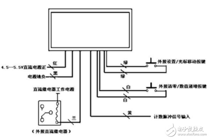

  电子计数器接线方法
  接线方法是首先确定电源端子的位置,如果连接接近开关或光电开关,则开关的棕色线(部分为红色)接仪表12V(部分标为VCC或U0)。
电子计数器电路图_电子计数器接线方法
  蓝色线是连接仪表的GND端(部分标为COM),黑色的线则连接接IN端(部分标为CNT)若需使用两线的机械触点开关,则这两根线应接在上述的IN端和GND端。
电子计数器电路图_电子计数器接线方法
