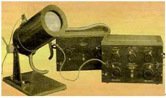

诺贝尔奖获得者,德国物理学家 K.F.布劳恩(图 1)在 1897 年出于对物理现象的好奇而发明了 CRT 示波器。他向荧光 CRT 上的水平偏转片施加一个振荡信号,然后向纵向偏转片发送一个测试信号。这两个偏转片会在小荧光屏上产生瞬态的电波图像。该发明逐步演变(图 2)成一台测量仪器,并且其性能在后续的 50 多年里不断改善。工程师霍华德•卫林在 1947 年所作的改进让示波器成为一台非常实用的仪器,首次能够通过触发器来控制扫描功能。
图 1:诺贝尔奖获得者,物理学家 K.F 布劳恩
图 2:早期的示波器

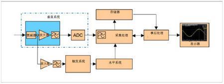

垂直系统
该系统(图 4)让用户能够垂直定位和缩放波形,选择输入耦合方式,以及修改信号特征使其以特定方式显示在屏幕上。用户可以将波形垂直放置在显示屏上的精确位置,并增加或者缩小其大小尺寸。所有示波器的显示屏幕上均设有栅格,用于将屏幕上的可视区域划分为 8 个或者 10 个垂直格,每格代表总电压的一部分。也就是说,对于显示栅格有 10格的示波器来说,如果总体可显示的电压为 50 V,那么每格代表 5 V。
图 4:垂直系统
8格、10格或者其它一些栅格在选择上是随意的,为简单起见通常会选用 10格:10格比 8格更加容易划分。探头也会对显示比例造成影响,有些探头不会对信号造成衰减(1X 探头),有些探头会有 10 倍衰减功能 (10X 探头),有些甚至可以达到 1000 倍衰减。探头的问题会在下文再进行讨论。
前面提到的输入耦合基本上确定了从信号被探头捕捉,到经过线缆传入仪器的整个过程的信号传输。直流耦合提供 1 M欧姆或者 50 欧姆的输入耦合阻抗。
选择 50 欧姆的输入耦合可以将输入信号直接发送至示波器的纵向增益放大器,由此可以实现最宽带宽。选择交流或者直流耦合模式(对应的 1M 欧姆端子数值)会在纵向增益放大器前方放置一个放大器,通常在所有情况下均将带宽限制为 500 MHz。如此高阻抗的好处在于提供了内在的高电压保护。在前面板上选择“接地”之后,纵向系统会断开连接,0-V 的点会显示在屏幕上。
其它与垂直系统相关的电路还包括一个带宽限制器,用于在对显示波形进行降噪时衰减高频信号成分。许多示波器还利用一个 DSP 任意均衡滤波器(抗混叠滤波器)来扩展仪器带宽,通过调整示波器通道的相位和幅值响应使仪器带宽超出前端的原始响应。然而,这些电路要求采样率满足奈奎斯特定理 —— 采样率必须大于信号最大基频的两倍。为了实现这一点,仪器通常会被锁定在其最大采样率,在未禁用滤波器的情况下无法降低采样率以察看更长的持续时间。

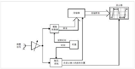

模拟触发
示波器的触发器(图 5)确保为重复信号的持续监视提供稳定的波形显示。作为对特定事件的响应,触发器在隔离和显示诸如“矮波”逻辑电平等具体信号特征以及通道之间由串扰、缓慢边缘或者无效定时所引起的信号干扰时非常有用。触发类型的数量以及触发器的灵活性历年来一直在不断进步。
图 5:模拟触发系统
“数字”示波器是指对测量信号进行采样并将其保存为离散数字值的仪器,而一般示波器的触发系统则一直用于处理原始测量的模拟信号,因此称之为模拟触发系统。
输入放大器对被测信号进行调节,使其幅值与 ADC 和显示器的工作范围相匹配,经过调节的信号从放大器输出之后会并行发送至模-数转换器 (ADC) 以及触发系统。
ADC 会通过一条路径对测量信号进行采样,数字化的样本数值会被写入到采集存储器当中;而在另一条路径上,触发系统会将信号与有效的触发事件(比如信号跨越了“边缘”触发的触发门限)进行对比。当发生有效的触发条件时,示波器会最终确定 ADC 的样本并处理和显示所需的波形。测量信号一旦跨越触发电平,便会导致一个有效的触发事件。然而,为了让信号能够在显示器上准确显示,必须提供精确的触发点定时。否则,所显示的波形将不会与触发点(触发电平与触发位置的交点)重叠。
而这可能由多种因素所导致。首先,触发系统中的信号会通过比较器与触发门限进行比较,而比较器输出端的边缘时间必须利用时间数字转换器 (TDC) 进行准确测量。
如果 TDC 的测量结果不准确,那么所显示的波形与触发点之间出现偏移,并且每个触发事件都会改变这一偏移量,导致触发抖动。
另一个因素是测量信号的两条路径中存在误差源。信号会经过两条不同的路径进行处理(ADC 的采集路径以及触发系统路径),两者均含有不同的线性以及非线性失真。这导致所显示的信号与确定的触发点之间存在系统错配。在最坏的情况中,即便可以在显示器上看到这些触发事件,触发器也将无法对有效的触发事件作出响应,或者触发器会对那些采集路径无法捕捉和显示的触发事件作出响应。
最后一个因素是两条路径中存在不同的噪声源,这些噪声源包括具有不同噪声等级的放大器。这将引起延迟和幅值差异,表现在显示屏上就是触发位置出现偏移(抖动)。而当以数字触发方式来工作的时候,触发器将不会出现这些误差。

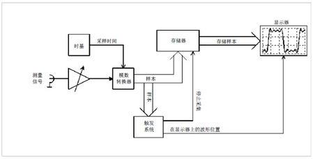

数字触发
与模拟触发系统相反,数字触发系统(图 6)直接对 ADC 所采集的样本进行操作,信号不会被分离为两条路径,而是对所需的同一路信号进行处理并显示出来。于是,将可从根本上避免模拟触发系统所存在的信号损伤。为了评估触发点,数字触发器将采用精确的 DSP 算法来检测有效的触发器事件,并准确地测量时间戳。执行实时信号处理所面临的挑战在于需要无缝监视测量信号。比如,RS?RTO 系列示波器中的数字触发器采用了 8 位 ADC 以 10GS/s 的速率进行采样,并以 80 Gb/s 的速率来处理数据。
图 6:数字触发系统

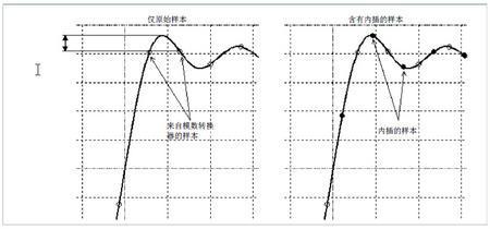

由于数字触发系统采用与采集路径相同的数字化数据,因此可以实现 ADC 范围之内的信号事件触发。对于选定的触发事件,信号可以通过比较器与已定义的触发门限进行对比。在一个简单的例子中(边缘触发),当信号在要求的方向上越过触发门限,无论是信号的上升沿还是下降沿,该事件都会被检测到。在数字系统中,信号由所采集到的样本来表示,而采样率必须至少是信号中最高频率的两倍。当满足这一条件,才能实现信号的重构。
完全根据 ADC 样本来进行触发判决是不够的,因为跨越触发门限值的过程可能会丢失,因此需要利用内插算法提高时间分辨率,使采样速率达到 20 GS/s。经过插入算法之后,比较器会将样本数值和已定义的触发门限值进行对比,如果检测到触发事件,那么比较器的输出电平便会发生变化。
如图 7 所示,通过2倍插入方式将采样分辨率提高两倍,从而减少信号的“盲”区。左图的波形采样中并未包含波形图中过冲部分,并且 基于ADC 样本的触发门限无法检测到过冲发生。右图通过插值的方式将波形采样率提高两倍,因此过冲能够引起触发。过冲的最高频率为 3.5 GHz,因此当 ADC以10GS/s采样率工作的时候数字触发系统能够检测到高频分量。
图 7:减少“盲”区
由于毛刺以及脉冲宽度等触发类型均基于定时条件,因此数字触发系统能够非常精确地触发这些事件,这是因为它可以实时确定了触发门限处的交点。触发事件的时间分辨率可以达到为 1 ps,而最小可检测的脉冲宽度为50ps。

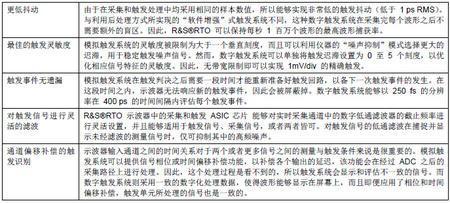

数字触发系统的具体优势如表1 所示。
表 1:数字触发的优点
