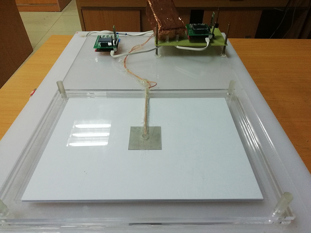

在选题上花的时间比预计多,但我安慰自己磨刀不误砍柴工,立马开始工作就是。F题要求设计并制作纸张计数显示装置,两块平行极板(极板A、极板B)分别通过导线a和导线b连接到测量显示电路,装置可测量并显示置于极板A与极板B之间的纸张数量。
我来负责平行极板相关设计,包括电路以及固定极板的装置,然后把设计图纸交给学校进行加工,刘山撰写数据协议调试代码,廖楚楚进行测试和原理分析报告等。再次确认题目的要求后,大家每个人都就位了,感觉忙忙叨叨的,一个下午就这样过去了。

18:00点左右,我们坐在一起吃晚饭,让我开心的是队友们一点也不紧张,简单聊了一下各自的情况和接下来的安排。楚楚和刘山还要调试,我已经做完极板装置的设计,就在一边看器件的datasheet,为设计硬件电路做准备。
我开始对纸张数量与极板间电容以及压紧程度进行较为全面的数据模型分析,并利用MATLAB结合FDC2214芯片手册提供的计算公式推导出电容量和纸张数量的大致关系表达式,验证了用FDC2214测量纸张的理论上的可行性。
这个晚上遇到的最大障碍就是测电容,因为数据在不断变化。但纸张数量测量的本质是测量两个极板间的电容,所以测量电路的精准是必须的。为了检验FDC2214测量系统的精准度,我们找来不同精度、稳定度的标称电容来测量,所得的结果不仅不稳定,还测不准,真令人沮丧。在这个时候放上纸张进行测试,测量电路本身就不稳定,再加上机械结构比较粗糙,结果自然也不太尽如人意。

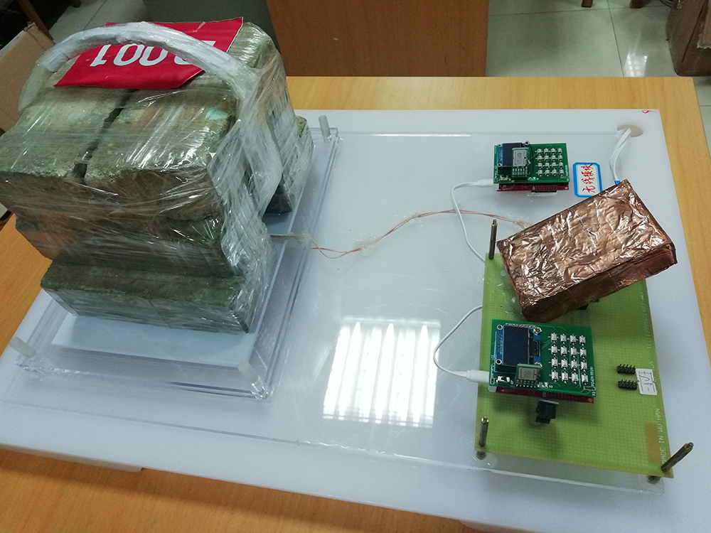

这一天就这样不断地测测测,看着数据不断在变,也不知道为什么,心里就很愉悦。我们通过准确数值确定了校准的表达式,直到晚饭前有了一个初步的结果,最大测量数量到了35张,能够满足题目的基本要求和发挥要求(30张)。

负责撰写报告的廖楚楚开动了。为了提高质量和数量,晚饭后我们还是在不断地调试,一直在想办法改善软件方案。我们用的是LCR电桥对电容变化进行测试,为了保证纸张测量的准确统一,需要用到一个固定的重物。正好实验室外面正在修路,晚上我们溜出去,偷偷搬来了几块修路师傅拆下的旧砖。用胶带绑在一起,紧紧地压在纸上面,这样电容就不会有大变化了。当然这个法子是我们头天就已经想好的,一时之间实在想不到合适的压紧方法和重物,就只好就地取材了。
体力活作为男子汉应该当仁不让啊,不过尴尬的是,这几块摞在一起的砖头还真是挺重的,我一个人弄太辛苦,还得女士帮忙。负责写报告的廖楚楚也会不时过来问问情况,帮忙搬搬砖头,说是怕我和刘山累着,不过我觉得她是看见我们搬砖时老在笑和调侃,心里痒痒,所以一定要掺和一下。我当时还想,如果一个全是女同学的小组做F题还真挺让人佩服的。
砖头在紧张的比赛中带给我们很多乐趣,我们就对别人说,我们来国赛是搬砖的。总决赛时,我还特别去关注了一下其他团队用什么来压紧纸张,什么电感、变压器、水晶柱子,甚至还有哑铃,但我感觉都没有我们独家用砖头来当“镇纸”有创意。
就在那个晚上,就在搬砖的欢笑声中,整体的软硬件框架已经完成。
