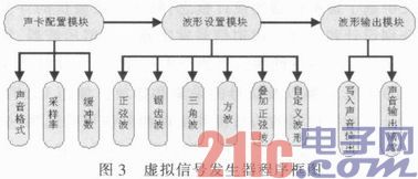

程序框图是图形化的源代码,前面板中的每个控件在程序框图中都有相应的接线端与之对应,通过数据连线和不同的程序结构即可控制整个程序的流程和数据传递。虚拟信号发生器的程序框图主要包括3个模块:声卡配置模块、波形设置模块和波形输出模块,如图3所示。
基于声卡和LabVIEW的虚拟仪器设计与实现
声卡配置模块首先设置“配置声音输出”函数,本设计将声卡设置为连续采样,每通道缓冲数和声音格式都可以在前面板进行设置。然后将采样信息传输到“波形设置模块”,选择所要产生波形的类型。
波形设置模块使用条件结构选择不同类型的波形,可以分别选择正弦波、方波、锯齿波、三角波、高斯白噪声、叠加正弦波以及自定义波形。该模块还可以设置相应的波形参数,包括频率、幅度、偏移量和方波占空比。
数据输出模块调用“写入声音输出”函数,通过声音输出设备输出声音信号。最后由“声音输出清零”清空缓冲区,结束任务。

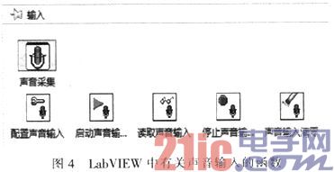

3.1 LabVIEW中有关声卡信号采集的主要函数
在LabVIEW的函数选板下有“声音”选项,在该选项下,LabVIEW提供了一系列使用Windows底层函数编写的与声卡有关的函数,这些函数主要分为两大模块:声音输入和声音输出。在虚拟示波器程序设计中主要用到的是“声音输入”模块,如图4所示。
1)“配置声音输入”函数。该函数的作用是配置声音输入设备,采集数据,并把数据存放到缓冲区,后面使用“读取声音输入”VI将数据从缓冲区读入。
2)“读取声音输入”函数。该函数的作用是将数据从缓冲区读入。在使用该VI之前,必须使用“配置声音输入”VI来配置设备。
3)“声音输入清零”函数。一般声音输出设备不可共享,若在某个程序运行之前,设备已经被其他程序占用,则此应用程序不能再使用该设备,所以,在程序中一旦对声卡使用完毕,应该立即释放。该函数的主要作用是使设备停止声音数据采集,清空缓存,从任务返回至默认的未配置的状态,并清空与任务相关的资源,任务变为无效。

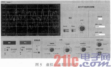

前面板用来提供用户与虚拟示波器的接口,通过一个友好的图形界面,模拟传统仪器操作,实现对虚拟示波器的控制,并且显示数据处理结果。
本文设计的虚拟示波器的前面板如图5所示,按照功能来分,显示屏可以分别显示原信号波形图和信号的频谱图,波形图开关、频谱图开关可以暂停画面便于保存截图,保存图像按钮可以将截图保存为bmp图像,通道选择部分可以选择单通道或是双通道一起显示,触发部分可以调控信号的触发源、触发极性以及触发电位,标定比率便于标定电压,采样数用于确定采样精度,定位部分可以分别调节显示精度、幅度和偏移,信息按钮可以显示相关制作信息。
