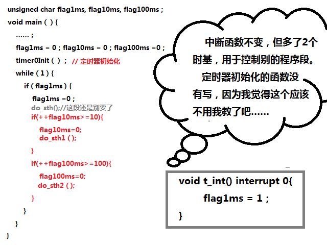

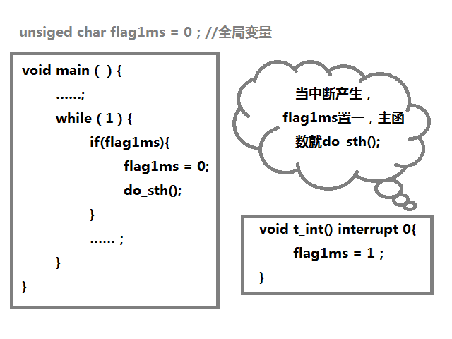

我们需要设置一个定时器,这个定时器会告诉单片机:“好的,现在已经过了1ms了(或者100ms?这都没关系)”单片机一拍脑袋:“啊,已经到了1ms了么,那我就把某一件事情做一下吧”。
大致像这样:
这个程序的意思就是,让单片机每隔1ms就do_sth()一次(定时器的初始化函数省略了没画);
这样写还可以让中断函数非常的简洁,几乎一进去就出来,基本不会影响到被中断打断的函数的工作;
以传递关键参数的形式,大循环里只要查一查这个flag1ms值,知道什么时间要做什么事情就对了。

刚刚的例子中我们只展示了1ms的时基,对于单片机来说,1ms已经很慢了,但对于人和某些设备来说来说还是快的不行,比如一些本就需要10ms间隔的通信设置,需要隔100ms才能刷一次的显示,需要50ms才能重新采的某些传感器等等,这些东西放进1ms的do_sth()里面肯定是不行的(其实也行,但不方便管理来着)——怎么办呢?
——好办,放进10ms 或50ms 或100ms 的do_sth() 里就OK了。
——但是我们只有1个定时器啊,怎么弄几个时基呢?
——1个定时器就够了,其他的时基都基于那个1ms的时基来就好。我们已经有了flag1ms,当然可以弄几个flag10ms乃至flag1000ms,只要你需要,就能设置。

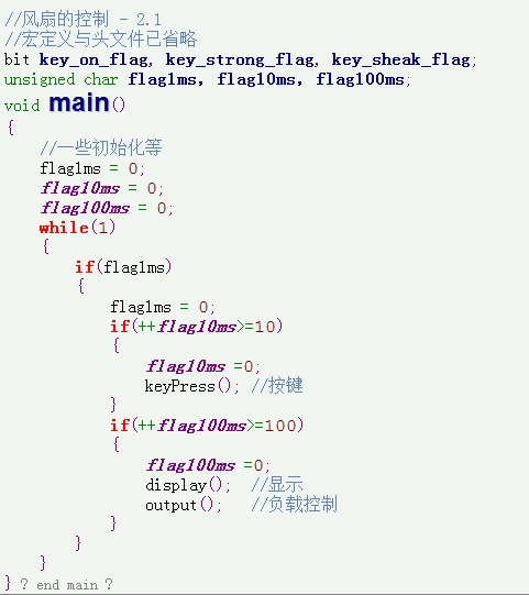

如下图,我们通过参数控制参数的形式,将flag1ms扩展为多个时基,使得程序渐渐的趋于模块化,精准化。
这里有个要注意的地方,就是函数从宏观上来看,确实是“每隔1ms就do_sth();每隔10ms就do_sth1();每隔100ms就do_sth2()"。
但是,从微观上看,单片机是没法在同一时刻做2件事情的!所以,每到10ms的时候,单片机会”先把1ms的事情做完再做10ms的事“;每到100ms的时候,单片机会”先把1ms的事情做完再做10ms的事,再做100ms的事“。
现在,我们的系统已经趋于成型了,不过要注意一点,这些做事情的子函数里万万不得有delay函数了(放几个nop倒是无伤大雅),好不容易划分好了时钟基线,你在1ms的时基里塞上几个delay2ms是要闹怎样。
还有一个问题,那就是子函数不要拖泥带水,写得越简洁越好,赶紧把事情做完,把控制权还给单片机,由它来决定接下来要做什么。

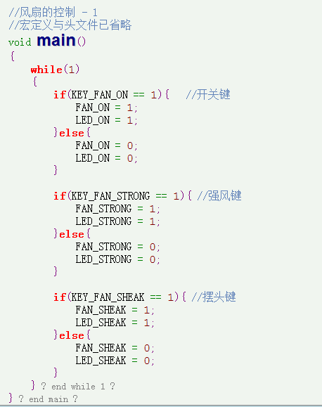

假设我们要写个电风扇的控制程序 —— 按键方面:风扇有开关键,强风弱风切换,摆头控制3个按键(注意,这里的按键是那种大开大合的开关按键,不是那种轻触按键); 显示方面:每个按键旁边各有1个小led灯,共3个灯; 输出方面:有个控制风扇摆头的负载,有个控制风扇转不转的负载,有个控制风扇转得快或者慢的负载。
或许有人三下两下就画了个这样的流程图(一般风扇没开的时候是不能摆头的,这里就先不管了):
然后就随手写出了这样的代码:
老实说,这没啥问题,因为我们的题目要求是那么的简单,简单的要求那就简单的实现吧。虽然这里的按键、显示、负载的程序代码像蜜糖一样黏糊糊的,但是代码也才十几行,谁会在意呢?也大致画一下如上代码的结构吧:

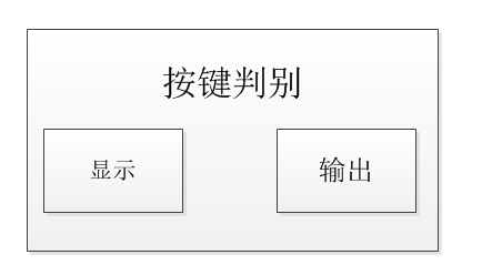

首先,把粘连的模块分开,按键归按键,显示归显示,输出归输出。就像这样子:
这样的话,大家各做各的事情,互不干扰,需要共享的信息则通过关键参数来传递。这里我们设置了3个全局变量:key_on_flag, key_strong_flag, key_sheak_flag; 在keyPress()函数里可以修改这3个变量的值,然后在display()和output()函数里查询这3个变量的值来控制显示和输出。这时候的代码结构就是这种样子的了——各个模块分开,用关键参数传递信息。
所谓的“模块化,降低耦合度”大致就是这种感觉,现在你需要在哪里改动就单独改动哪个部分的,不至于瞻前顾后、束手束脚了。
还没完呢,第二步,把我们的“时基”弄进来(不然上一堂课就白讲了),如图所示:

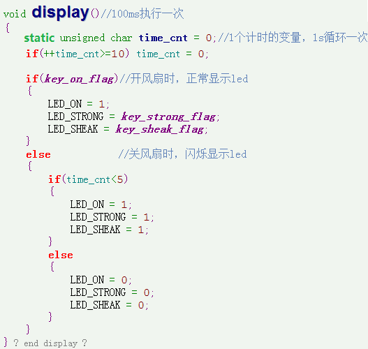

如此一来,关于那些指定时间的、指定频率的要求,我们也能轻松的应对了。比如这时候的display()函数,可以这样写(这个其实还有缺陷,不过先凑合一下)——

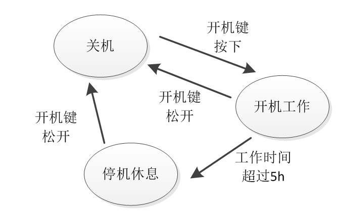

- 例程:《电风扇系统设计2》的状态机初版 -
状态机真的是一个很庞大的知识点啊,好不容易把理论说完了,接下来诸位看看我的实例吧。

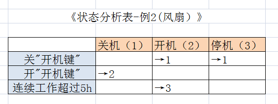

这个系统设计的需求我就不再重复了,各位往回看一看就能找到,关键在于,需求③我们还未处理【③开风扇后若是5小时内按键都没有变化过,则自动关掉风扇(避免久开,当然此后LED也要闪烁),若想重开风扇必须把“风扇开关按键”先关掉再打开才行。】。
那么开始吧,我们在一开始,会将系统的状态分成“风扇开”和“风扇关”两种,直接由风扇的开机键控制切换。但是,多了新的需求之后,开机键就不好使了——因为有种“风扇关”的状态,这时候的开机键也是按下的!经过一番思索,为了和真正的“风扇关”作区别,我们可以再创造一种新的状态——“停机”!也就是开机太久了,需要停机休息。停机时候的摇头键,强弱风键都无效,只有开机键松开,才能让你退出“停机”,进入"关机"。
根据我们的分析,可以画出系统的状态迁移图:
同样的,状态分析表。
相关程序如下
typedef enum{
    STATE_OFF,
    STATE_ON,
    STATE_STOP
}ENUM_STATE;     //定义ENUM_STATE枚举类型
ENUM_STATE system_state = STATE_OFF; //定义枚举变量system_state, 初始化为STATE_OFF
bit key_on_flag, key_off_flag, work_too_long_flag; //定义3个触发条件的bit变量(其实用2个就行)
void systemStateCtrl(){
    if(key_on_flag){
        if(system_state==STATE_ON || system_state==STATE_STOP)
    else if(key_off_flag){
        if(system_state==STATE_OFF)
            system_state = STATE_ON;
    else if(work_too_long_flag){
        if(system_state==STATE_ON)
            system_state = STATE_STOP;
    else{
    systemStateWork();//把状态工作程序放这里
void systemStateWork(){ //设计你各个状态下的工作
    switch( system_state ){
        case STATE_OFF:
            do_sth1();    //关机时的工作
        break;
        case STATE_ON:
            do_sth2();    //开机时的工作
        break;
        case STATE_STOP:
            do_sth3();    //超时停机时的工作
